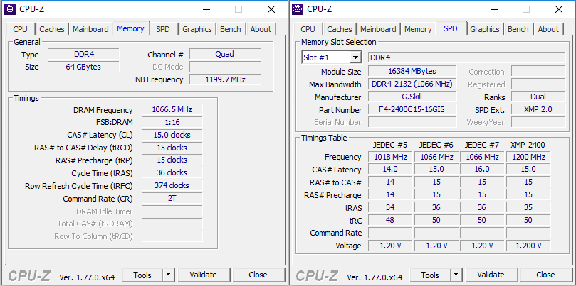

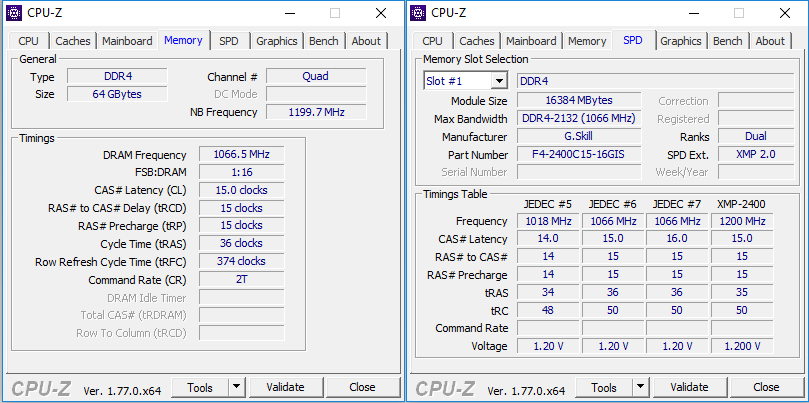

@emeraldmine. Danke für die Unterstützung. Habe meinen RAM tatsächlich nicht in der Liste gefunden und das offen gesagt auch in keinem Moment beim Zusammenstellen beachtet...
Die anderen drei Slots weisen dieselben Werte auf.
wenn noch nicht gemacht, im BIOS ein "XMP Profil" für DDR4-2400 Mhz einrichten und hoffen dass das System damit startet.
Hättest den MEMORY Screenshot gebracht, hätte ich einen genaueren Tip geben können : D tja so ist das Leben.
ok der Screen ist da : D
Der Memory screenshot ist drin. Der erste Screenshot war falsch.
Naja, wenn das das einzige Problem wäre. Ich glaube das war nur eins der zahlreichen Symptome. XMP Profil habe ich eingerichtet. PC Läuft so weit. Ich kapier aber diese erneuten Ausfälle nicht... :rolleyes:
