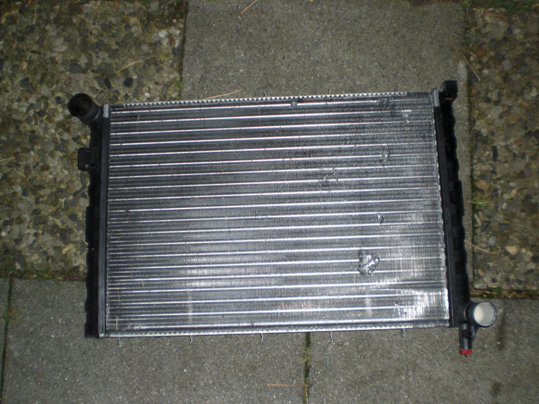

3. radiator --- ich habe gegoogelt und n bisschen rumgefragt und bin schließlich auf der biogas anlage von nem onkel meines freundes auf nen alten radiator gestoßen:
das ding ist 40 cm x 60 cm groß, hat 20 roher die längs hindurch gehen und ziemlihc viele lamellen (siehe foto)
das ganze ist ziemlich schmutzig und verkalkt... ich werds sauber machen, n bisschen abschleifen und in essigreiniger einlegen

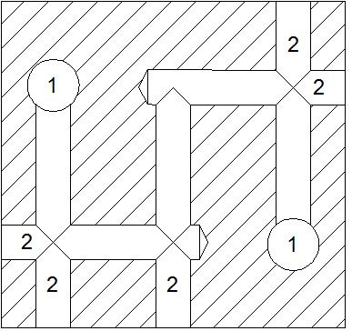

man kann auch nur mit ner säulembohrmaschine sich nen kanalkühlkörper herstellen.
die öfnungen die herstellungsbedingt zuviel sind, schraubt man zu. (vorher natürlich ein gewinde reinschneiden und verkleben)
@aivazi:
hab da mal was gemalt, aber ohne mittellinien und gewinde.
alle seitlichen löcher (2) werden verschraubt und verklebt (stiftschrauben), in die bohrungen (1) werden die schlauchanschlüsse eingeschraubt.
klar wird dieser kühlkörper keine besonders gute kühlleistungen erbringen, aber er währe selber gemacht ;)
und dass die "Zeichnung" nicht ganz korrekt ist, weiss ich ^^

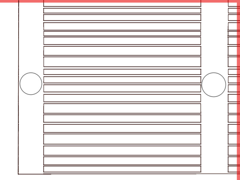

wäre es auch möglich, das ganze so zu bohren / hätte man dann ne bessere kühlleistung? (siehe grafik) an den rot marikierten stellen würde ich ne platte vorlöten, sodass da alles dicht ist...
meine eigentliche frage war aber, was für eine pumpe bruache ich? reicht nicht auch ne normale wakü pumpe aus?

würde wahrschenlich schon funktionieren, aber das wasser wird hauptsächlich durch die löcher ströhmen, die den anschlüssen am nächsten sind.
die kühlkörper sind bestimmt auch gut und nicht "standard"
