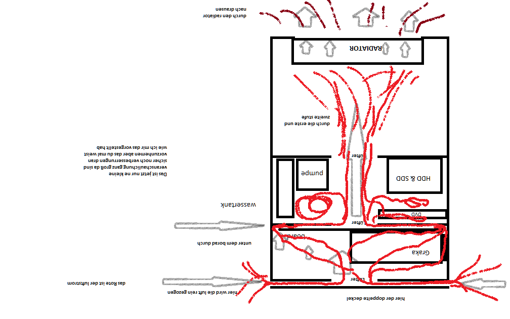

Später soll das Gehäuse komplett selbst gebaut werden, hier haben wir uns den Harman & Kardon Woofer als Grundgerüst herausgesucht.
Im Anhang befindet sich noch eine Skizze.

Kontraproduktiv... warme luft steigt noch immer nach oben..

Wakü sollte der Radiator oben sitzen, damit die warme Luft wirklich oben raus kann... Pumpe und Wassertank dann eher weiter nach unten!
Würde hier auch das Bild umdrehen, wegen der Warmluft, und zum Gigabyte board raten, falls du mal OS X installieren willst ;)

edit2: da fällt mir ein: warum baut ihr den Radiator nicht quasi "hinten" ein und setzt den da nach oben, dann noch n kleines Gitter davor und gut ist..oder schwarzer Radiator und schwarze Lüfter. Sieht man dann auch nicht und kühlt deutlich effektiver als unten.
Das die warme Luft nach oben steigt ist uns bzw mir auch bewusst, wir wollten das aber aus Design technischen Gründen so bauen dass wir praktisch nur ein Cube haben ohne irgendwelche sichtbaren Hardwareteile.
Und wenn wir es praktisch bauen würden, dann würde man oben ja diesen radiator sehen, was wir aber nicht wollen :-/.
Deshalb haben wir vorgehabt jede "Abteilung" mit einem großen leisen lüfter zu versehen um dem Prinzip der aufsteigenden Luft entgegen zu wirken.

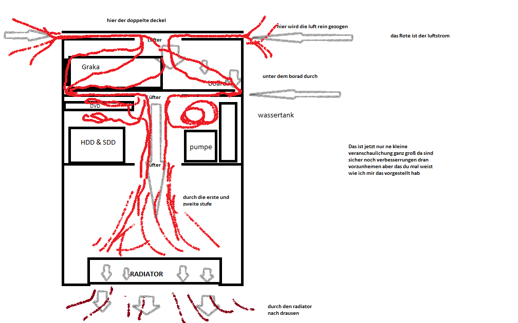

btw ich habe mir auch noch ein wenig gedanken gemacht zu der anordnung und dem gehäuse allg gemacht, leider noch keine grafik sie wird aber schnellst möglich folgen, damit ihr eine vorstellung habt von dem was mir im kopf rumschwirrt und dabei habe ich auch eure ratschläge bezüglich der aufsteigenden luft berücksichtigt :D

Die Luft von oben einzusagen ist wirklich sehr ungünstig.
