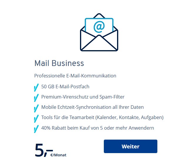

Schau mal nach in Deinen Einstellungen / Features zu Deinem Paket ob Du da sowas wie ein Microsoft Office Paket dazu bekommst. Da ist in der Regel ein Exchange Mail Postfach mit dabei. @JokNN385
Dafür braucht man bei Ionos mindestens Mail Business.
