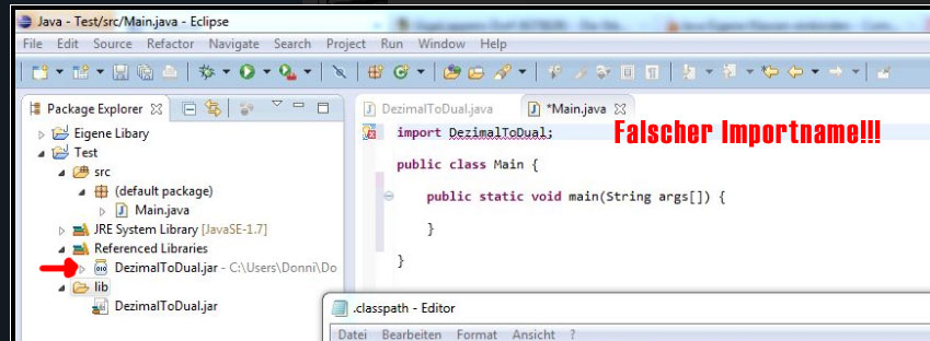

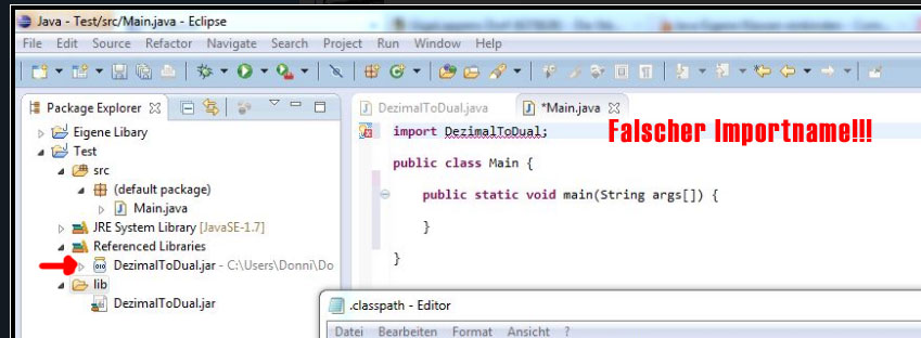

Hab mal ein Bild angehängt wieweit ich jetzt bin...
Der Import fehlt mir jetzt noch..
Jar ist über Build Path -> Add External JAR hinzugefügt worden
Heißt denn die Klasse in der DezimalToDual.jar auch DezimalToDual.java? Und ist diese Klasse innerhalb eines packages? Denn dann müsstest du beim import auch den package name mit angeben.

Eigentlich schreibt man es "Decimal". Evtl. liegt da (unter anderem) der Fehler?
Ich hab es gerade mal ausprobiert. Sollte eigentlich genau so gehen. Wichtig ist nur der Eintrag in den Build Path und dass du dann import <deinVergebenerPackagename>.<DeineKlasse> verwendest, und es funzt.

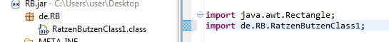

Den Namensraum deiner Bibliothek, den du wahrscheinlich vergessen hast, findest du auch, wenn du auf den Pfeil neben der JAR klickst! Siehe Bild.
