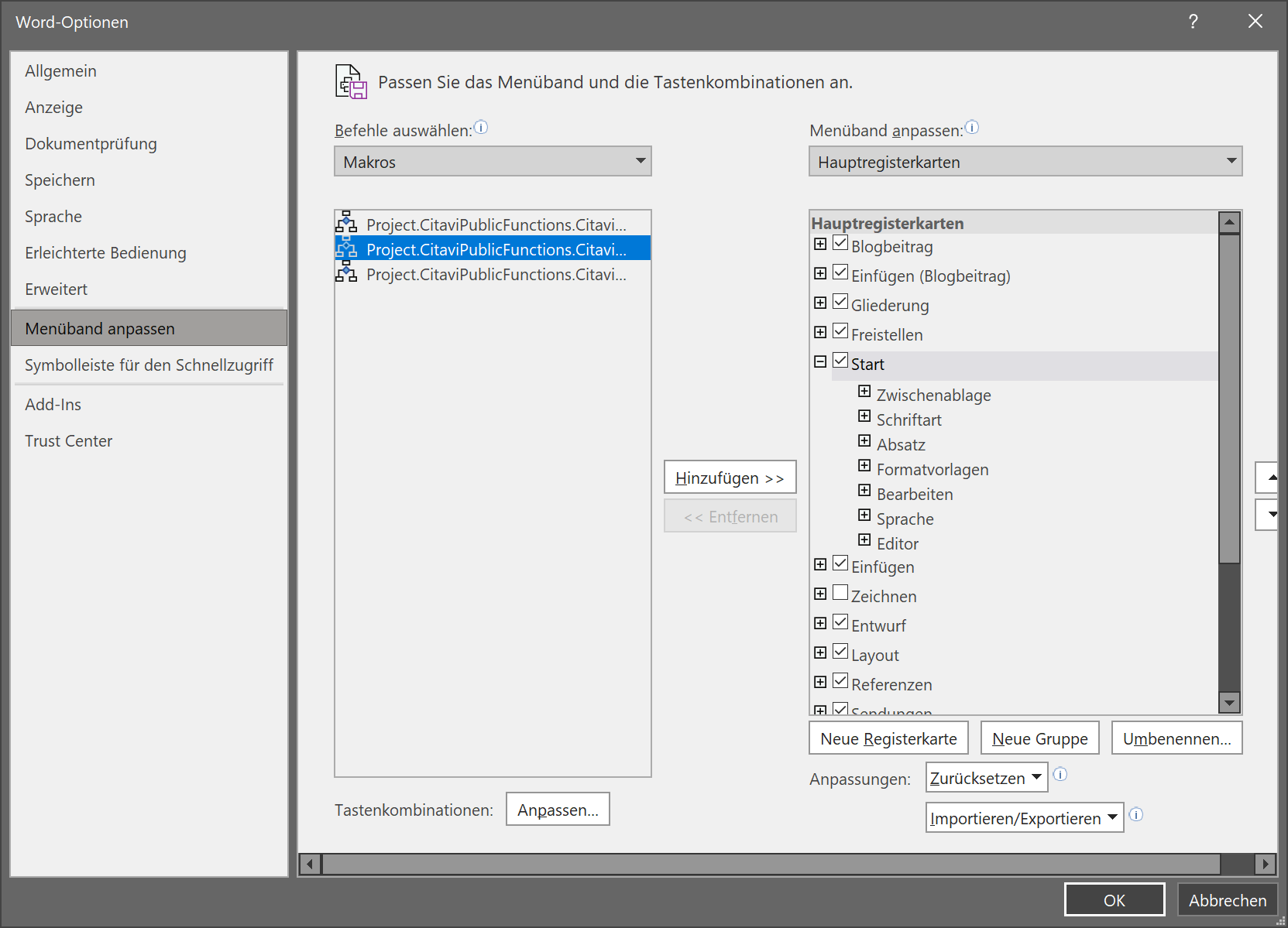

Du kannst das Makro im Schnellzugriff und im Menüband abliegen, dazu in den Optionen hierhin wechseln und oben "Makros" auswählen:

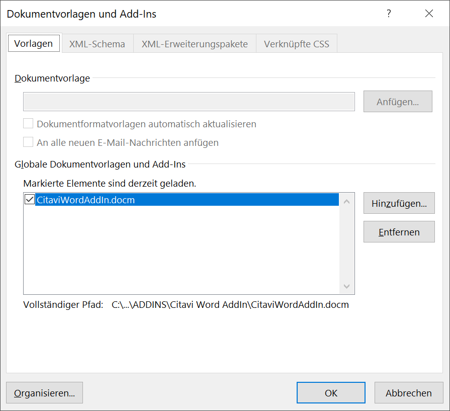

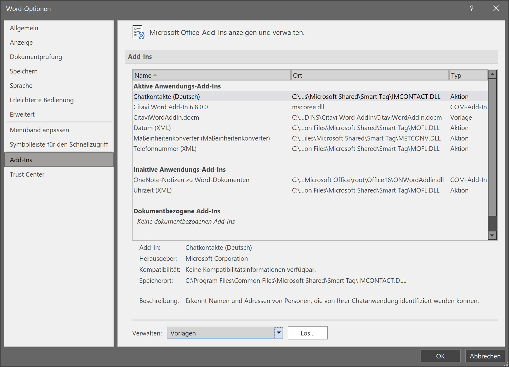

Damit das Makro immer zur Verfügung steht, kannst du es entweder in deine Normal.dotm integrieren oder als zusätzliche Dokumentenvorlage laden. Dazu hierhin wechseln, "Vorlagen" auswählen und auf "Los..." klicken:
