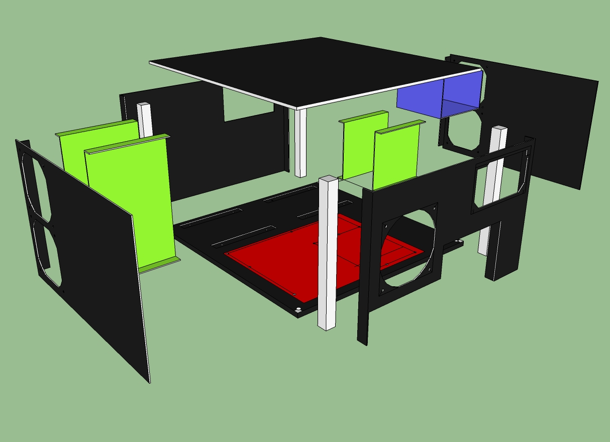

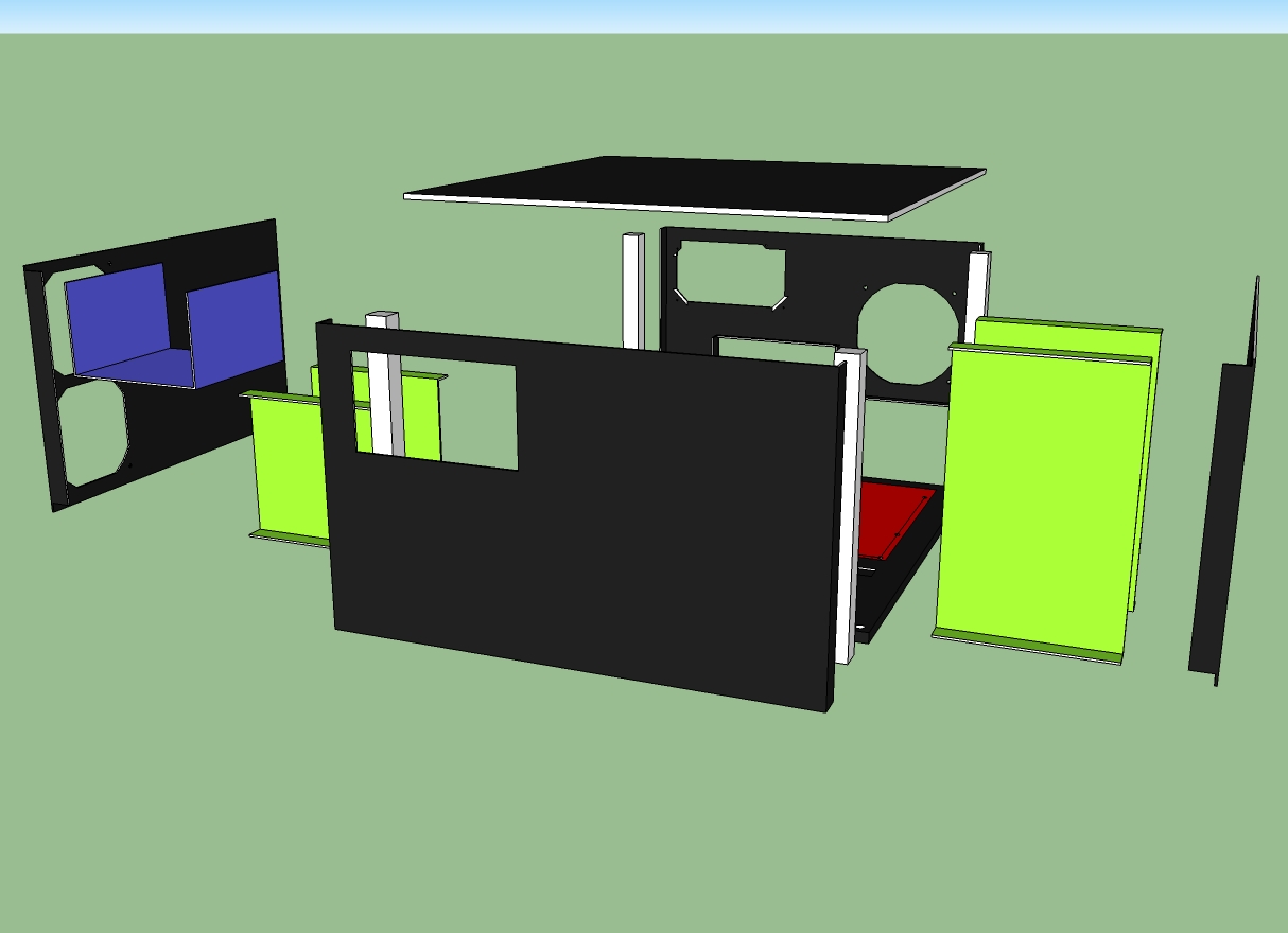

Ich habe mir schon recht viele Gedanken gemacht und mal ein paar Skizzen in Google Sketch Up gemacht:
Hier mal die Explosionszeichnung aus 2 Ansichten:
Gehäuse wird schwarz.
Das Grüne sind die Festplattenhalterungen
Das Rote das Mainboard
Blau 5,25 Zoll, also Blueraylaufwerk sowie Multifunktionspanel mit USB, Audio usw....
Da rein soll dann mein alte Hardware die momentan noch mein Hauptrechern ist oder was altes von nem Kumpel
Mit neuen Festplatten die genug Platz (anfangs mal 9TB) für alles bieten und ne andern Grafikkarte.
Des weiteren wird dann gleichzeitig ein neuer Hauptrechner angeschafft.
Mir stehen zum Bau aus Alu konventionelle Dreh sowie Fräsmaschinen zur Verfügung weshalb ich das auch erst so machen kann wie oben zu sehen.
Über Tipps bezüglich bessere Kostruktion oder Problemlösungen bin ich immer froh^^

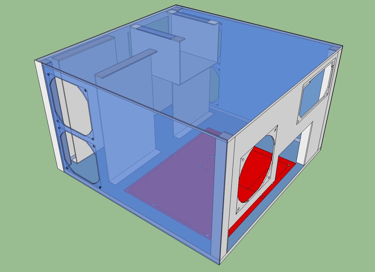

also bin gerade an den Einzelteilzeichungen für die Fertigung. So jetzt stellen sich mir noch ein paar Fragen.
1. Wie rum sollte ich das Netzteil einbauen? Also eigener Kühlkreislauf sodass oben angesaugt wird und hinten raus? Vorteil bessere Temps, Nachteil mehr Arbeit da in obere Platte noch Lüfterlöcher rein müssten. Falls ja den Abstand von Netzteil zur oberen Platte so gering wie möglich halten was ist da angemessen?
2. Wie viele Lüfter sollte ich einbauen? Mometan geplant 2 x 120 an beide Seiten die alle Festplatten und 5,25 Zoll Laufwerke Kühlen, sowie einen 120 hinten. Was meint ihr reicht das? Irgendwo noch was rein?
3. Habe schon mal in Netz gesucht aber nicht wirklich das richtige gefunden, wo bekomme ich diese Mainboardabstandshalter in 12 mm höhe her? Man kann die zwar überall bestellen aber fast nirgends steht die Höhe dran.
Hier mal noch ein Sketch Up Model Durchsichtig
Danke für die Hilfe
Grünschuh
Was soll den da rein?
du könntest dir dann die Lüfter doch sparen, je nachdem wie viel Hitze entsteht
Hi,
es soll erstma meine Alte Hardware plus einige neue Festplatten rein am Anfang mal 4 später aber sicher mehr daher die Kühlung der Platten wichtig, sollte recht leise sein wenn man Filme schaut und auch als Server wenn er mal Nachts läuft.....
Deswegen frag ich mich ja reicht das? Oder sogar schon Oversized?
Gruß
einer um die Luft raus zu saugen dürfte reichen und einer vorne für Frischluft.
4 finde ich für einen HTPC zu viel
