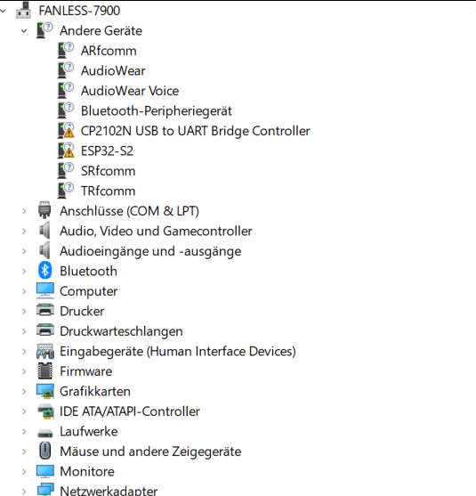

Eigenes ESP32S2 Board und Probleme beim USB
Hmm ich glaube nicht dass er sich als USB Gerät am PC meldet - ich kann mal heute Abend einen S2 rauskramen xD aber ich meine dass das nicht so einfach geht dass man da ein USB Gerät im Gerätemanager hat.

Also ich hab mal rumgespielt bei den ESP32S2 die ich habe (DevkitM-1) wird 19/20 defaultmässig nicht als USB aktiviert. Ich habe sicher noch ein paar andere S2, aber alles sind halt Boards und die verhalten sich sicher alle gleich.
Ausser ich drücke beim Versorgungsstrom anstecken den "BOOT Button" dann bekomme ich ein neues USB Gerät in Win11 aber nur dann. Dann ist der in dem DFU Modus. Wie Du das auf Dienem erreichst weiss ich leider nicht - ich habe nur diese kleinen Boards
Aber denke nur anschalten wird vermutlich auch bei Dir nicht reichen, dann ist er sicher im "Ausführungsmodus" und die Pins auf Default Digital I/O - wäre auch naheliegend gewünschtes Verhalten.
Ich denke dass da dann wohl irgendein Pin auf Ground sein muss wenn der ESP beim Starten mit Strom versorgt wird. Vielleicht bringt das Stichwort "DFU Modus" oder so was bei Deinem Modell, eigentlich sind die ESPs ja super irgendwo immer dokumentiert.
Er meldet sich dann als "ESP32-S2" Ausrufezeichen nur weil da noch keine Treiber installiert sind xD dann kann man auch über USB die Firmware aufspielen.

Habe mein ESP Board endlich dazugebracht, sich im Gerätemanager zu melden.
Wie habe ich das gemacht?
RC Glied raus und für den Enable (io0) habe ich als pulldown einen 10k Widerstand genommen (steht natürlich irgendwo in den Manuals)
Und siehe da - er meldet sich!
