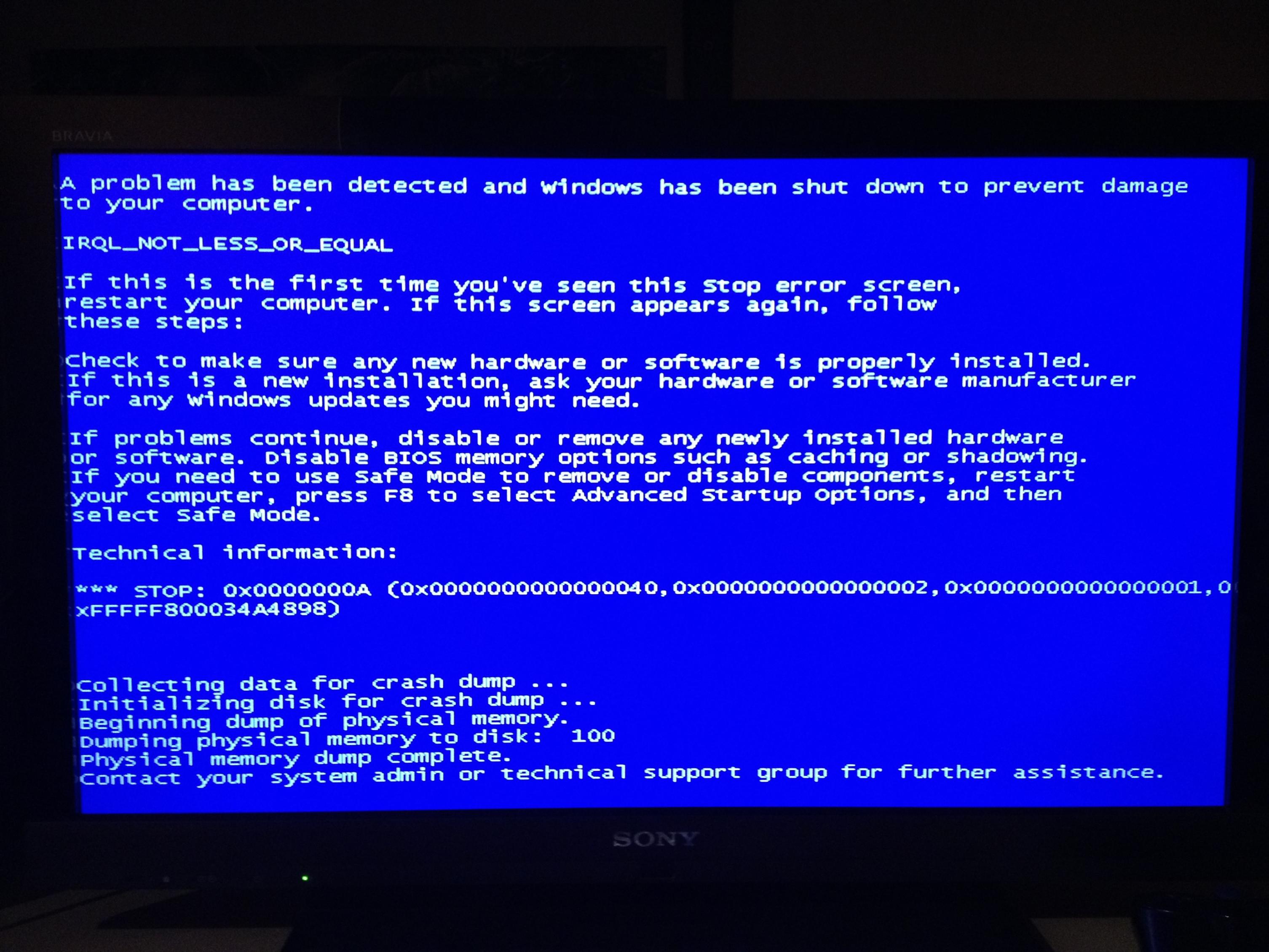

Hi Community!
Ich habe mir (endlich!) meinen Gaming PC ( https://www.computerbase.de/forum/threads/suche-absegnung-und-kritik.1259682/#post-14589349 ) anfang dieser Woche zusammengebaut. Hat auch alles super geklappt. Leider kommt es nun zu genau drei Problemen:
1. Der PC erhält nach bisher ~4 Stunden einen Bluescreen, wobei ich nicht genau weiß, woran es genau liegt und, bevor ich den PC wieder auseinander baue, lieber erst fragen möchte.
2. Seit der PC auf das Internet zugreift (Fritzbox 7270 WLan via Fritz-USB Stick), stürtzt die Verbindung aller PCs des gesamten Hauses ab und es wird eingeschränkte Konnektivität angezeigt. Woran könnte dies liegen?
3. Trotz Chipsatztreiber und Co. konnte ich folgendes nicht beheben: USB Ports von Mainboard und Gehäusefront können, bis auf zwei Ports von vieren an der Front, genutzt werden. Treiber sind frisch geladen gewesen. Woran könnte dies liegen? Bzw. nach welchen Verbindungen zum Mainboard müsste ich suchen?
Danke im Vorraus! :)
1. Lad die .dmp-Datei aus dem Ordner C:\Windows\minidump oder C:\Windows\LiveKernelReports\WATCHDOG\ oder wo-auch-immer die .dmp-Dateien sich bei dir im Windows-Ordner befinden.
2. An dem USB-Stick. Besteht keine Möglichkeit, eine direkte Lanverbindung zu benutzen oder wenigstens eine gescheite W-Lankarte einzubauen?

Die 7z Datei ist mit über 130MB zu groß - Original über 700B, ich schau Mal, ob ich mit dem Debugging Tool klarkomme, melde mich bald wieder, thx!
Das Problem scheint gefunden: Probably caused by : dxgmms1.sys ( dxgmms1!VidMmInterface+9c47 )
Google wirft mich direkt wieder hier ins Forum und es handelt sich um einen Fehler beim RAM.
https://www.computerbase.de/forum/threads/dxgmms1-sys-bluescreen-windows-7-64bit.739354/
Laut diesem Thema fehlt die Spannung beim RAM - kennt sich hier jemand genauer aus?
___
Update:
Scheinbar ist der RAM falsch eingebaut, ich schraube den PC auseinander und behebe das Problem.
Bezüglich der WLAN Verbindung hat Randy schon den entscheidenden Hinweis (USB3) gegeben. Schließe den WLAN Stick an einem USB2 Port an und beobachte, ob die Probleme bleiben (Probleme mit WLAN Sticks auf USB3 sind nicht selten).
Im Eingangspost ist ein Stop 0x0A Fehler zu sehen. Sind es immer die gleichen Stopfehlercodes, die beim Bluescreen genannt werden, oder variieren diese? Der von dir ausgewertete Bluescreen mit dem dxgmms1.sys Fehler hatte den gleichen Stopfehlercode?
Stelle bitten den kompletten Auswertungstext hier rein und überprüfe, welche verschiedenen Stopfehlercodes auftreten.

Habe den zweiten RAM Slot (Dual Channel) jetzt richtig verbaut und folglich lief auch der Rechner über Nacht zum Downloaden der Games einwandfrei.
Gerade eben ist die Verbindung abgebrochen und ein BS erschien, dieses Mal soll ndis.sys daran Schuld sein. Ich schau was ich finde und poste dann entweder die Lösung oder die Bilder ;)
Update von mir:
Die BlueScreens sind, nach dem richtigen Platzieren der RAM-Slot, bisher nicht mehr aufgetreten; lag wohl daran.
Jedoch bleibt das Problem mit der Verbindung bestehen: Beim Onlinespielen verliere ich mittlerweile alle paar Minuten wieder die Verbindung. Treiber und Firmeware wurden bereits aktualisiert, ohne etwas zu verbessern.
