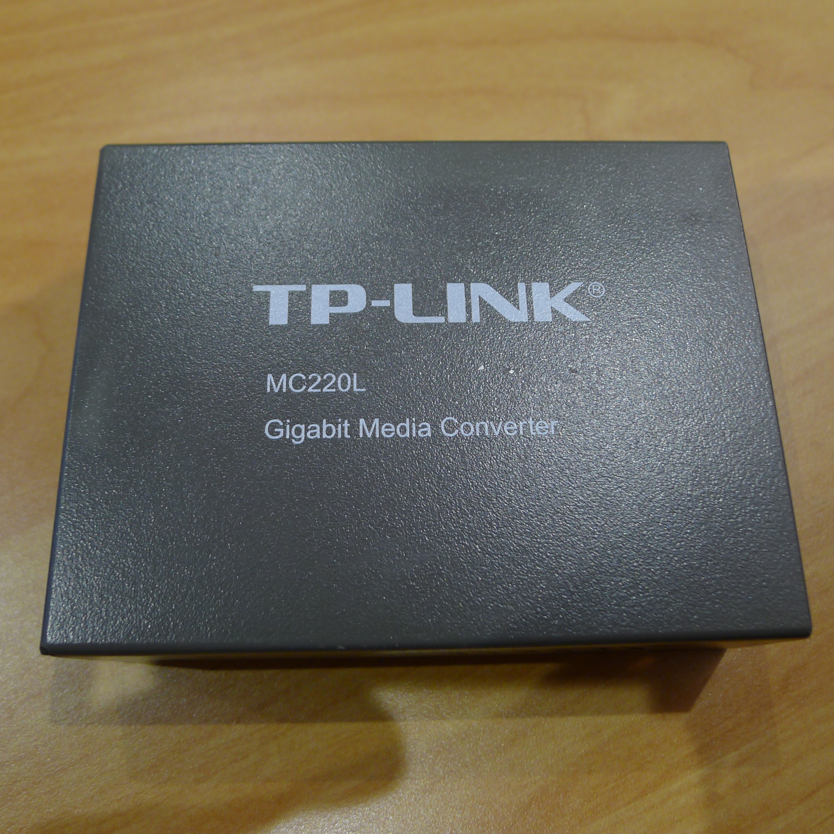

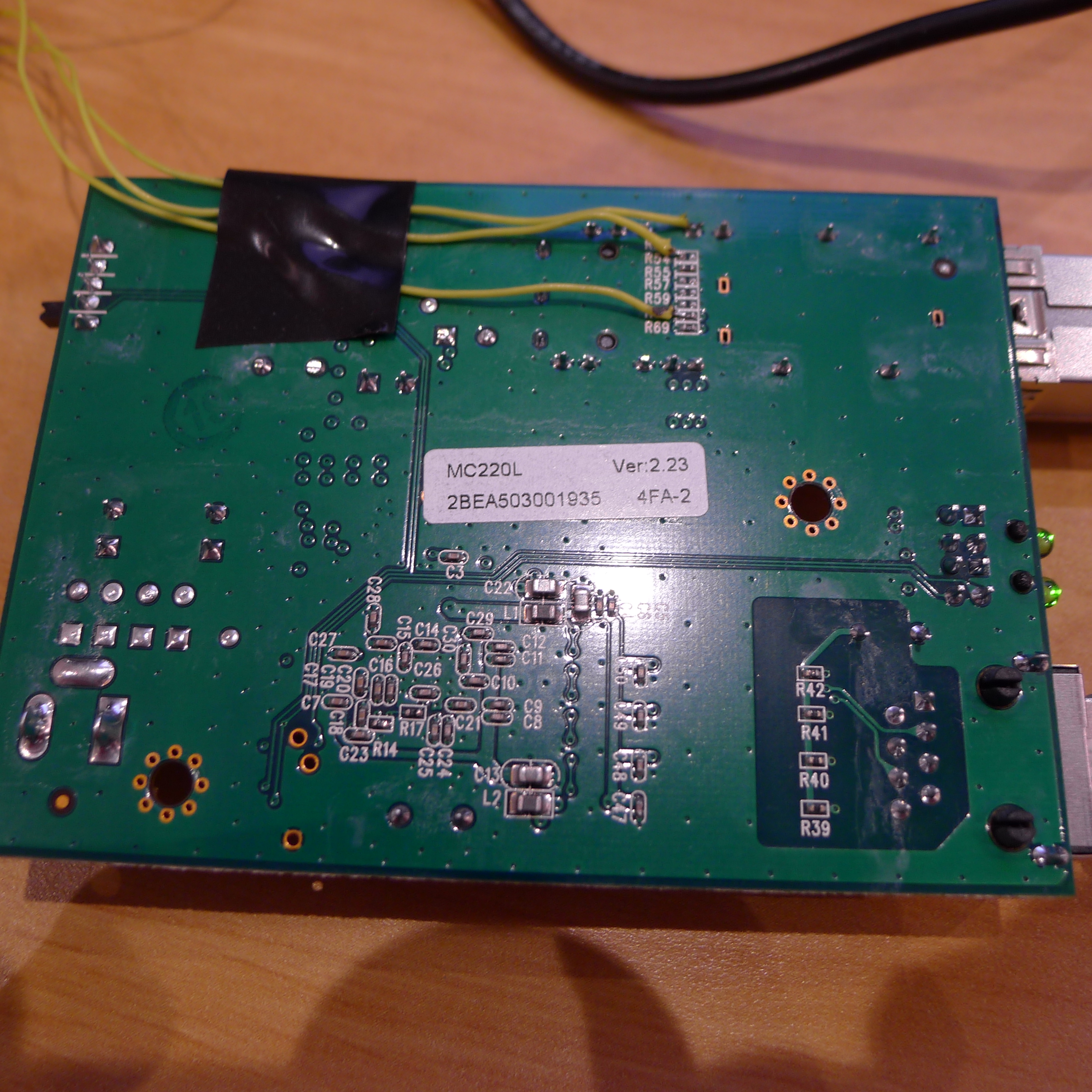

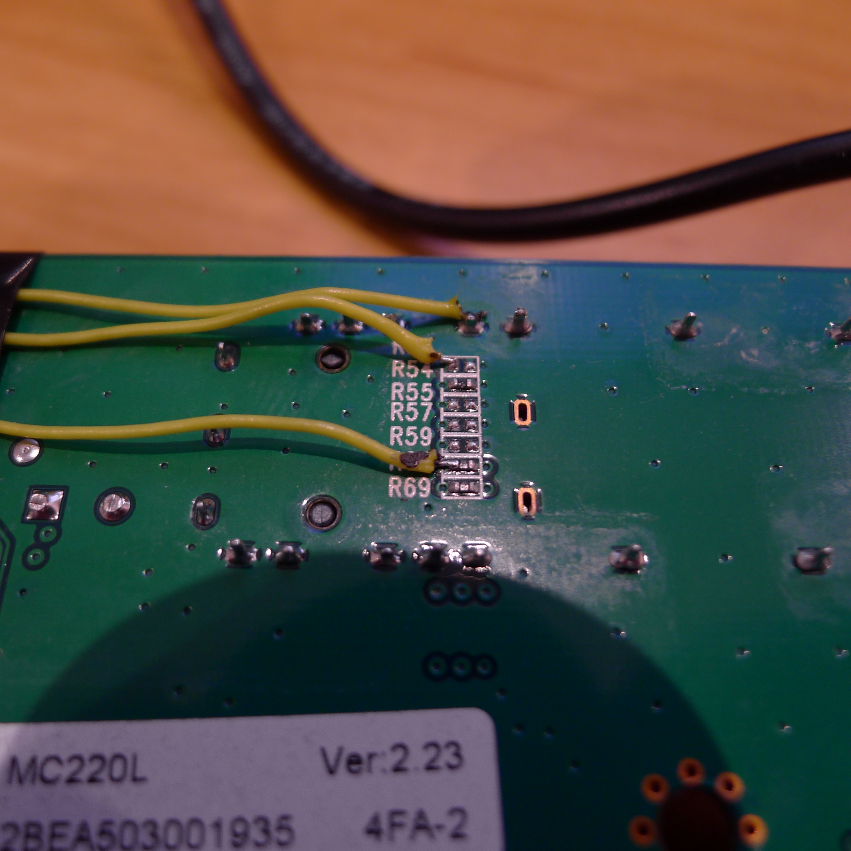

Mein Huawei MA5671A hack Erfahrungen:
In mein Fall gab es 2 Linux images:
root@SFP:/# cat /proc/mtd
dev: size erasesize name
mtd0: 00040000 00010000 "uboot"
mtd1: 00080000 00010000 "uboot_env"
mtd2: 00740000 00010000 "image0"
mtd3: 00800000 00010000 "linux"
mtd4: 006d91e3 00010000 "rootfs"
mtd5: 004c0000 00010000 "rootfs_data"
Mit dem command 'printenv committed_image' kann mann das sehen:
FALCON => printenv committed_image
committed_image=1
Einfach loesen mit:
setenv committed_image 0
saveenv
Mit dem TP-Link MC220L kann mann die Seriell Verbindung auch machen ohne ein extra SFP Konnektor. Er gebt schon 3.3V, also kein extra 3.3V anschliessen.
Nur zwei duenne Drahten aus den geoeffnete Huawei ausstecken lassen um den Flash IC ein Sekunde kurz zu schliessen.

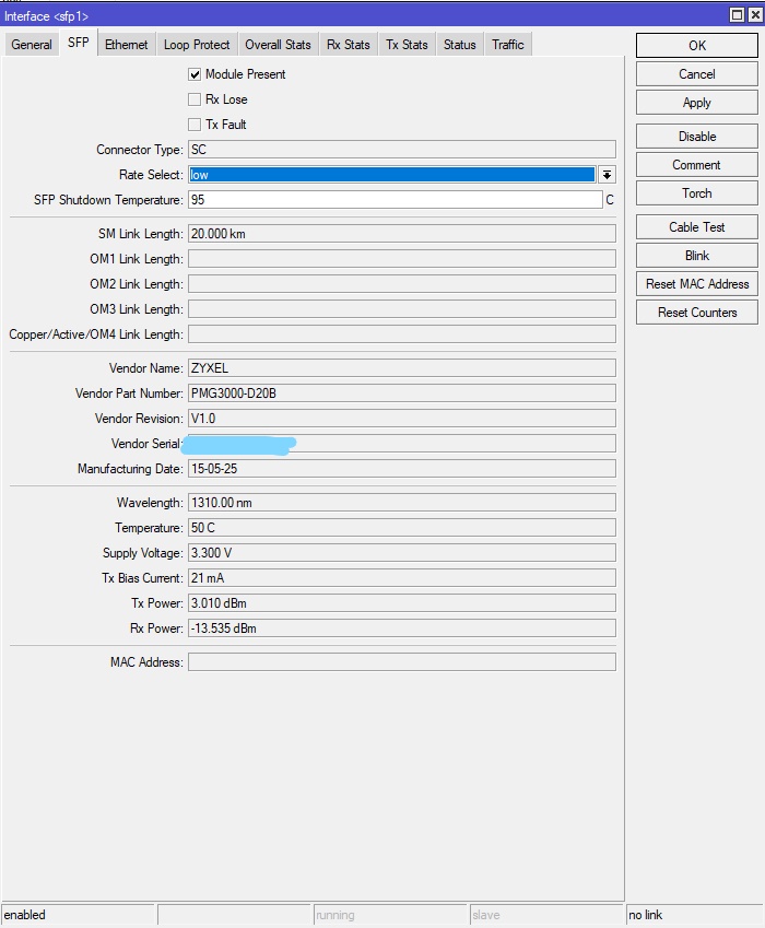

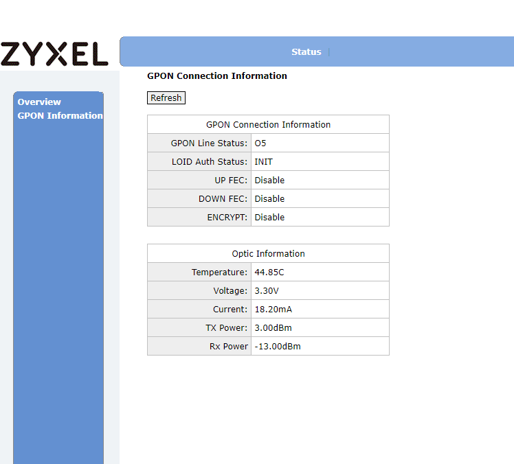

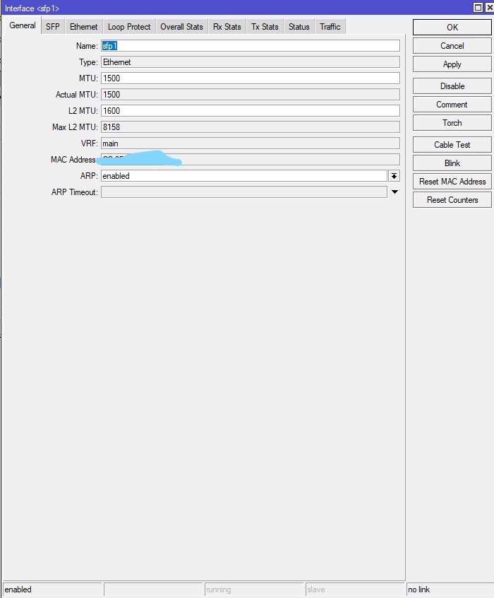

Moin,
Habe mir die Stecker ebend auch nochmal angeschaut und den links/rechts schliff gesehen. Bei genauem hinschauen kann man das erkennen.
Habe heute auch mein Zyxel Modul bekommen und natürlich gleich getestet.
Konnte es vermutlich erfolgreich über mein Zyxel Switch einstellen. Allerdings hat scheinbar mein Router damit ein Problem.
@Mettwurscht
Habe ein Mikrotik RB3011. Dieser baut einfach keinen Link auf. Egal ob mit oder ohne Faser. Kannst du sagen ob das RB4011 den link anzeigt auch wenn etwas nicht richtig konfiguriert ist? Schließlich bräuchte ich den link ja auch um mit SSH oder Webinterface darauf zuzugreifen.
Ich habe mal ein paar Screenshots dazu gemacht.
Der Line Status O5 sagt mir ja eigentlich dass es funktionieren sollte. Allerdings steckt das Modul da wieder im Switch.
Evtl sonst noch andere Ideen woran es liegen könnte?
Der Link unten rechts wird als ok angezeigt, sobald die Faser steckt. Dann stehen auch die Werte in den Feldern "Rx power" und "Tx power" drin. Ist der Status unten rechts für den Betrieb wirklich wichtig? Das Webinterface des Moduls startet ja unabhängig davon, was der Router meint. Klappt es denn, trotz "no link", eine PPPoE-Sitzung aufzubauen? Das mit dem VLAN7-Interface auf dem SFP-Port hast du bedacht und dass der PPPoE-Client über das VLAN7-Interface connecten muss, auch?
Wenn das klappt, pfeif drauf. Ansonsten schreib besser den Mikrotik-Support an.
