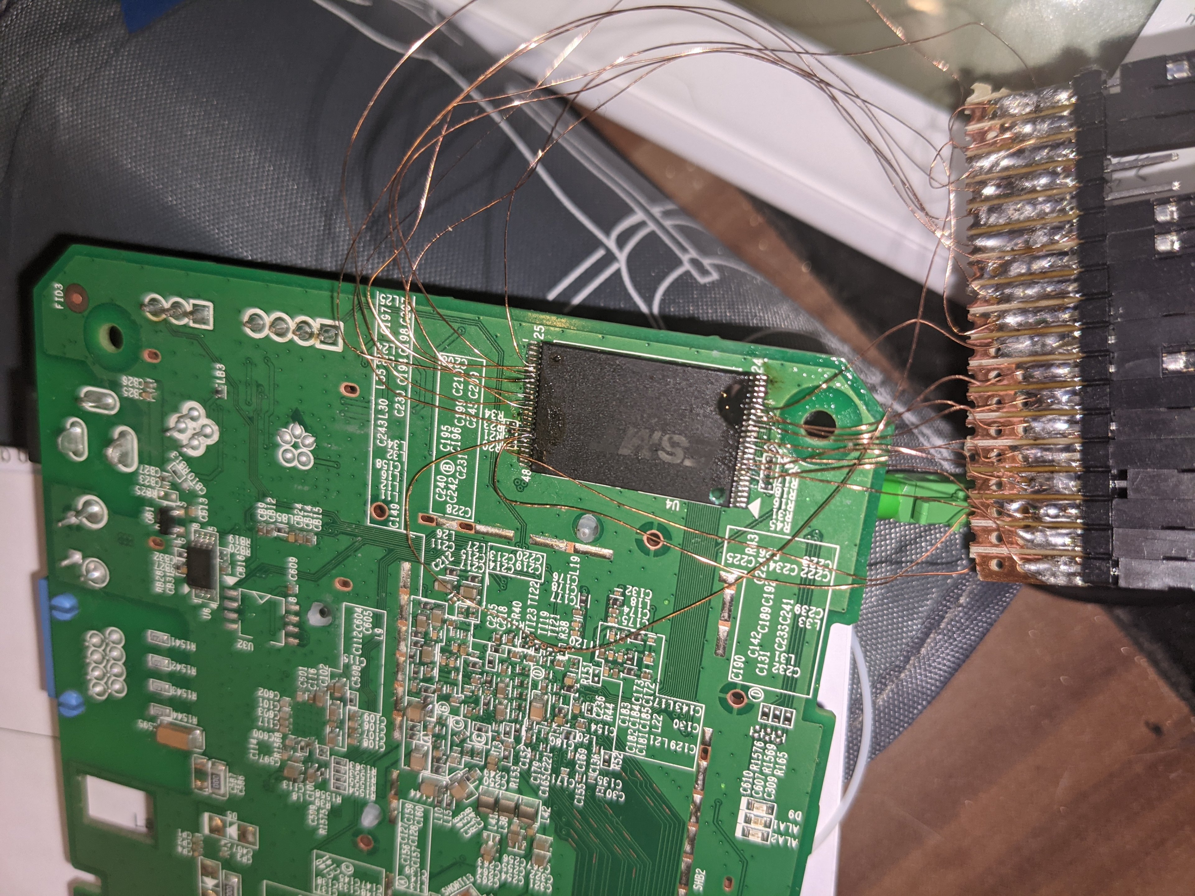

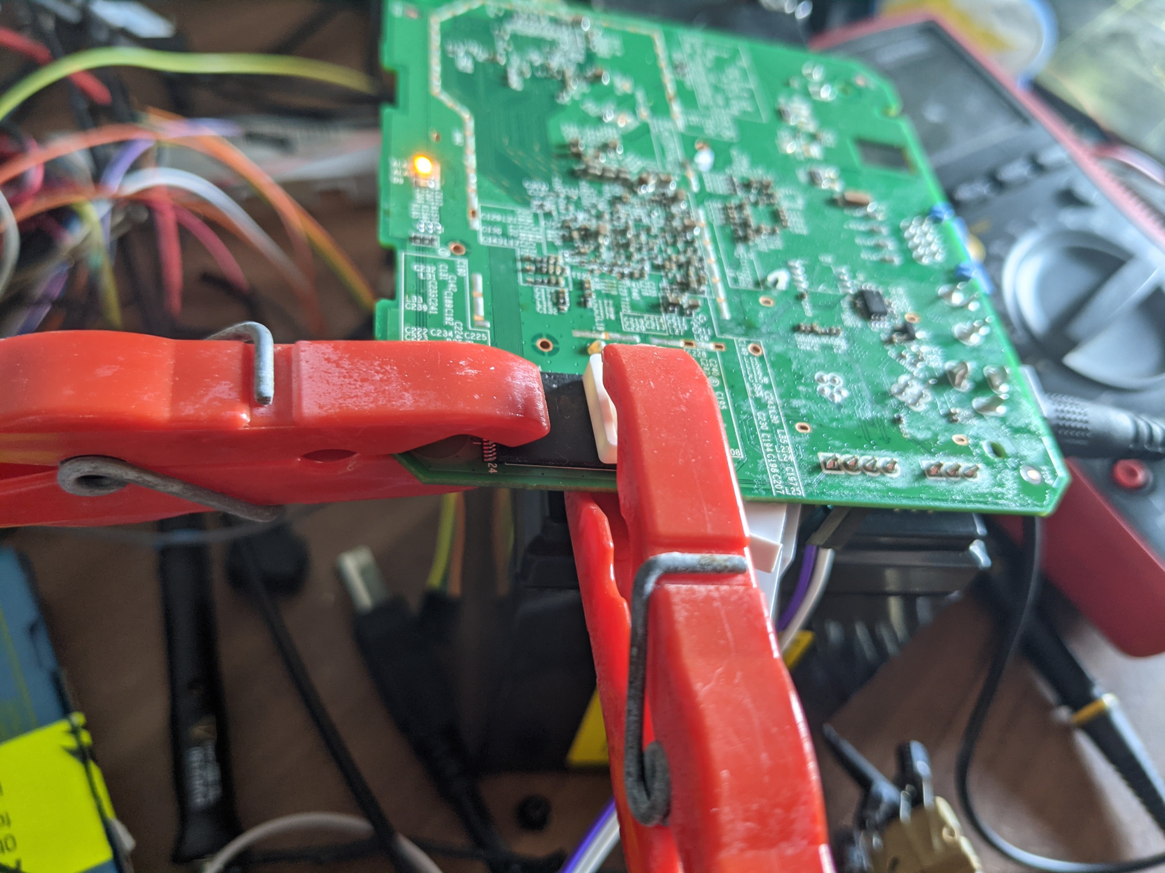

Also .. ich mein doch ... aber ich zweifle daran, dass du Bock hast den Flash runterzulöten und darin Dinge zu modifizieren
. Ich hab schon mal Tage damit verbracht und geschafft die S/N zu ändern. Lief leider trotzdem nicht an meinem DG-Anschluss. Wobei mir jetzt mit dem SFP auch erst bewusst wird, dass ich das VLAN definitiv brauche.. also vielleicht sollte ich es nochmal probieren irgendwann
Sah auf jeden Fall wild aus
Später hab ich mich dann aber doch entschieden ihn rauszulöten und mitm Sockel in nen Programmer zu stopfen. Zum Testen dann immer mit einer Wäscheklammer wieder auf den Pads positioniert
xD
Mein Ziel war es natürlich irgendwie eine Shell zu kriegen, aber keine Chance. Außer der Configpartition waren die Partitionen auch noch mit einer Signatur geschützt. Sobald ich auch nur ein Byte darin geändert habe, fuhr die Karre nicht mehr hoch.

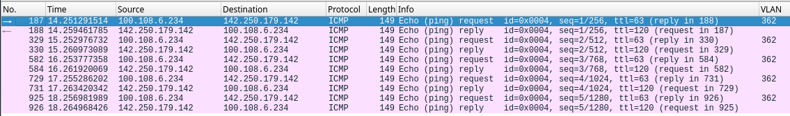

Folgende neue Feststellungen:
- DHCP Client deaktivieren löst doch ein Release aus. Gut zu wissen.
- Das mit VLAN raus, ohne rein ist bei IPv4 genauso, bzw. wird im Wireshark so dargestellt. Raff ich nicht?! How da f.. is this even possible?!
robert_s
- Dez. 2021
- 735
Wird das gleiche wie beim Ethernet-Padding sein. Ausgehend findest Du frames < 60 Bytes, eingehend nur >= 60 Bytes (mach mal einen Ping mit Payload-Size 0, dann sieht Du das). Grund dafür ist, dass der Ethernet-Controller das Padding nach dem Capture hinzufügt. Tatsächlich auf dem Medium sind nur Frames >= 60 Bytes.shavenne schrieb:Das mit VLAN raus, ohne rein ist bei IPv4 genauso, bzw. wird im Wireshark so dargestellt. Raff ich nicht?! How da f.. is this even possible?!
Beim VLAN-Padding eben umgekehrt: Ausgehend siehst Du das gesetzte VLAN-Tag, eingehend hat der Ethernet-Controller schon danach gefiltert und es entfernt. Tatsächlich auf dem Medium war es mutmaßlich noch vorhanden.
shavenne
Cadet 4th Year
- Aug. 2008
- 121
Hm... Auch wenn der Sniff eigentlich von der Zwischenstation ist? Mit dem Layer hab ich mich noch nie beschäftigt
Ich hab ja das GPON Modul in einem Mikrotik Switch in sfp-sfpplus4 und ein 2.5Gbps fähiges RJ45-Modul in sfp-sfpplus3 was mit dem 2.5Gbps Port vom RB5009 verbunden ist. Die beiden SFPs sind halt gebridgt.
Der Sniff ist in dem Fall vom sfp-sfpplus4-Port.
Wenn ich den Sniff vom RB5009-Port mir anzeigen lasse, sieht das genauso aus.
