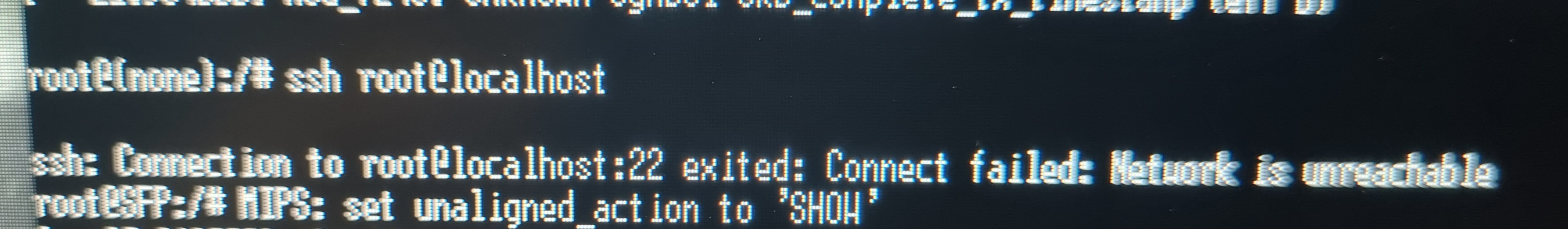

mach mal ssh root@192.168.1.10 auf der Konsole. Das müsste gehen, genauso wie root@localhost
Es funktioniert nicht. Ich bin über die Tastenkombination "f und Enter" in den failsafe Modus reingekommen.
Anderweitig (ohne weitere Eingabe) bootet das Modul immer neu. Das Modul ist sozusagen, wenn es an der Konsole angeschlossen ist, im bootloop. Ist das normal?

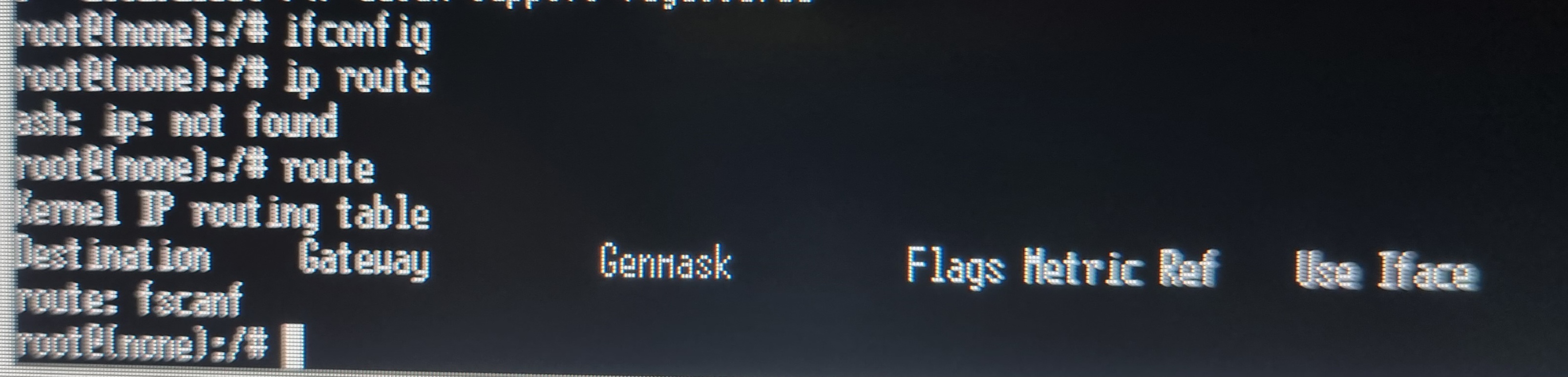

Das gibt der Screenshot aber nicht her? Demnach ist Dein Netzwerk falsch konfiguriert. Da müsstest Du mal per "ifconfig", "ip route" und "route" nachschauen, warum über Deine Konfiguration die 192.168.1.10 nicht erreichbar ist.
Hier die Ausgabe der Konsole nach Eingabe der Befehle "ifconfig" "ip route" & "route":

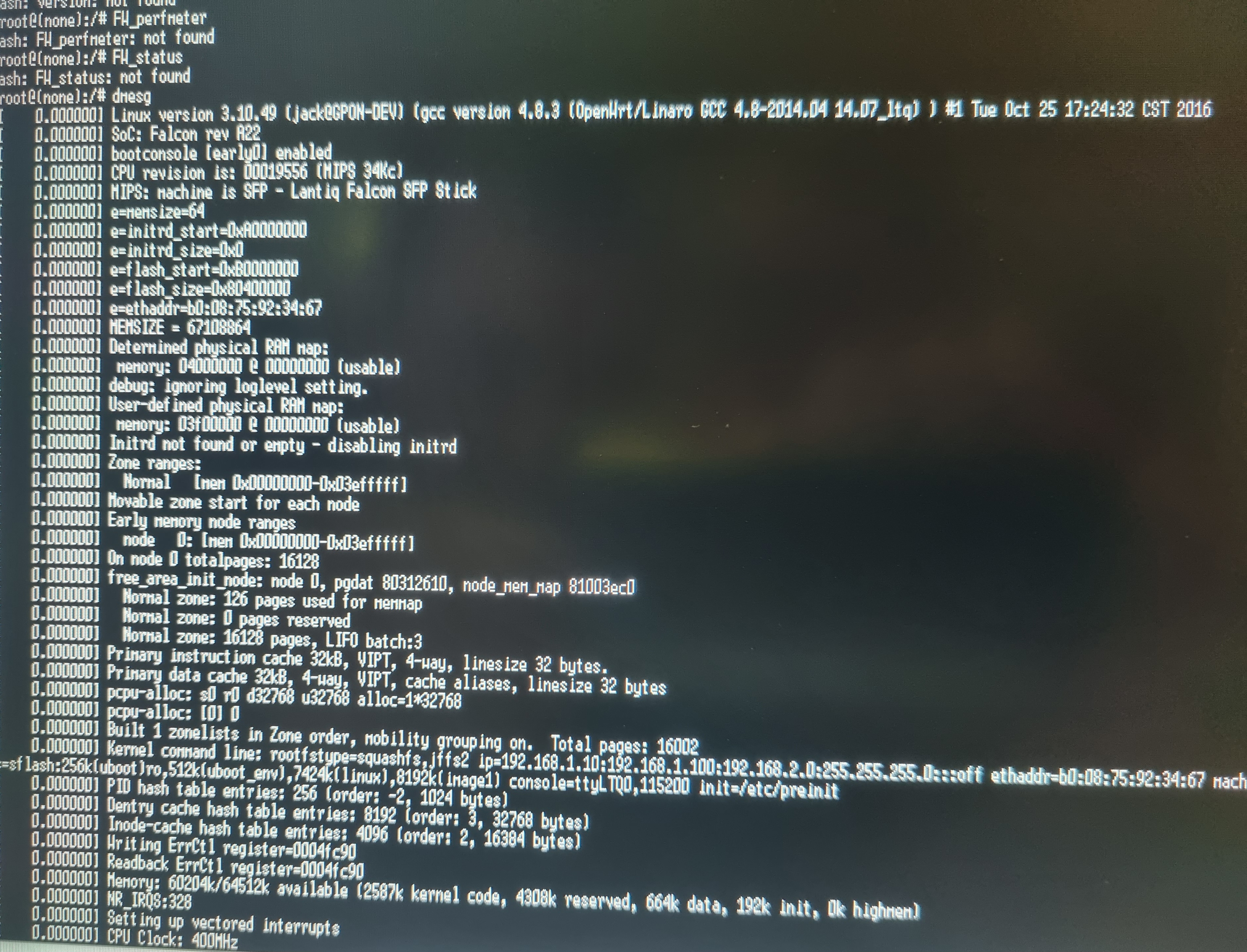

Hier mal die Ausgabe nach Eingabe von dmesg:
Kann man hier erkennen, ob es die richtige Firmware ist?
Wie geht das dmesg denn weiter? Kannst es auch selbst mit dem Eingangsbeitrag hier vergleichen:

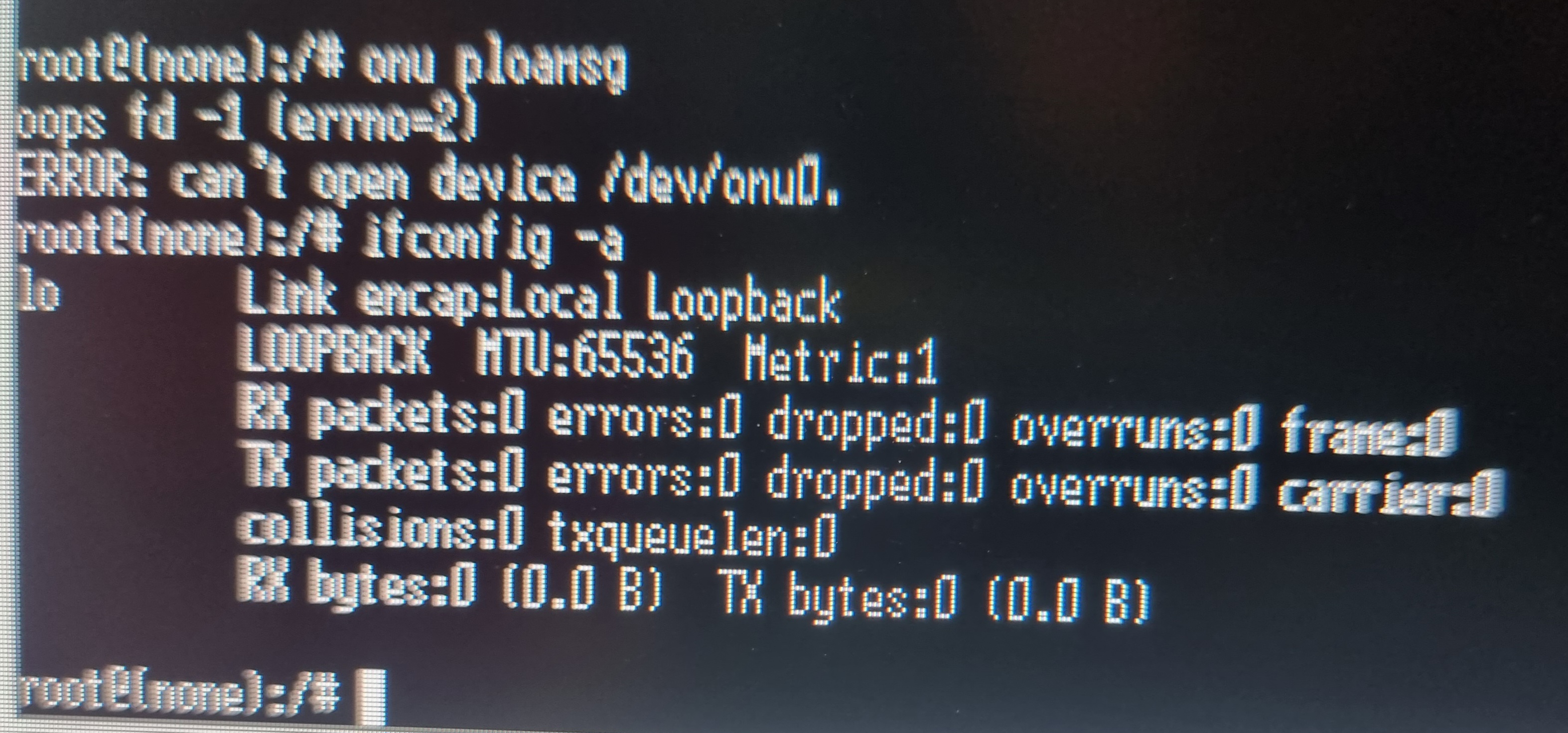

Was geben denn die Befehle "ifconfig -a" und "onu ploamsg" aus?

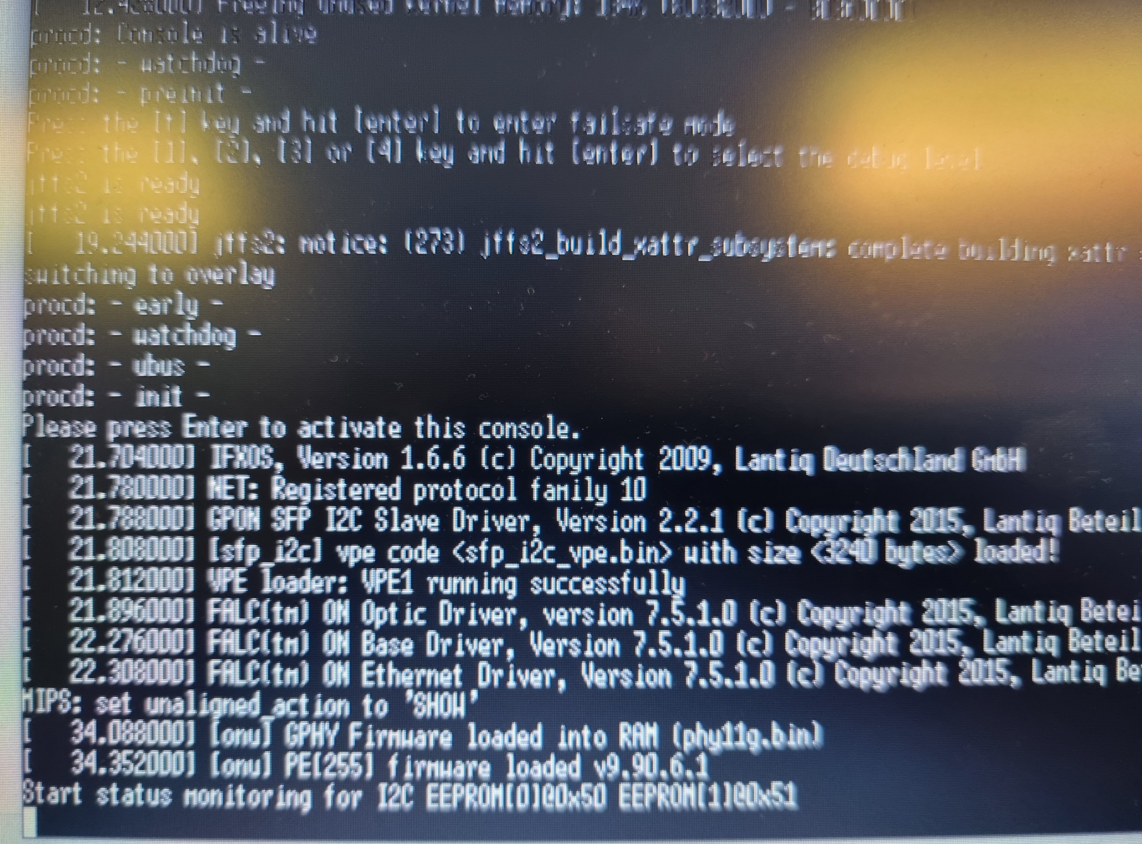

Das Booten hört an dieser Stelle auf und beginnt von vorne. (Debug Modus 4):
Hat jemand eine Idee woran das liegen könnte?
Wir haben mdt2.bin und auch mdt5.bin versucht.
Es gibt keinen Unterschied. Ich lande immer im Bootloop. Somit ist auch erklärbar warum ich nie einen Zugriff via SSH hinbekommen habe.

Hattest Du die Faser am Modul? Kann es sein, dass es nicht "hängenblieb", sondern der Zugang abgeschaltet wurde, weil die GPON-Verbindung zustandegekommen ist? Ggf. mal ohne Faser am Modul testen...
Ansonsten sieht es gut aus. Mich würde interessieren, was dann nach Drücken der Eingabetaste und erneutes Versuchen der Befehle "ifconfig -a" und "onu ploamsg" herauskäme...
Das Modul war ohne Glasfaserkabel betrieben während der ganzen Tests. Nur die schwarze Schutzkappe ist drauf.
An dieser Stelle friert die Konsole ein. Ein Drücken der Tasten bringt kein Ergebnis/Reaktion.
