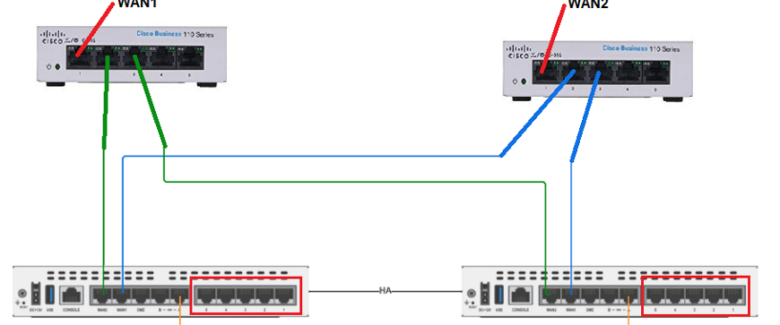

Ich habe aktuell einen HA Cluster und darauf beide Internetleitungen auflegen, geht nur mit einem entsprechenden unmanaged. Switch davor. Der VDSL-Anschluss wird nun auf FTTH umgestellt und ich habe irgendwie keine Lust eine ONT wie das Glasfasermodem 2 mit einem separaten Netzteil, danach den unmanaged Switch zu betreiben.
Kennt jemand einen Switch, wo ich den PMG3000-D20B SFP betreiben kann und diesen quasi als Medienkonverter auf zwei LAN-Kabel zweckentfremde?
Grundsätzlich läuft so ein Modul erstmal in jedem Switch mit SFP, also auch Cisco, Aruba etc.
Der beste Kompromiss ist mMn der CRS305-1G-4S+IN
Den habe ich schon sehr oft installiert, wenn das Modul nicht direkt im Router stecken soll.
Außerdem kann der 2.5G als HSGMII und VLAN Translation (was eigentlich nur Mikrotik in diesem Preissegment kann).
VLAN Translation ist die einzige Möglichkeit, um auch mehrere Modems getrennt zu betreiben, die jeweils ein identisches Tagged VLAN z.B. 7 für den Provider brauchen.
