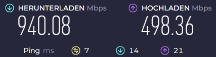

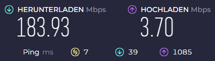

Kleines Fazit:
Mit der neueren Firmware vom Luleey funktioniert es irgendwie aktuell gar nicht mehr. Mit der alten Version bekomme ich jetzt die volle Geschwindigkeit. Leider - wie bereits bekannt - provisioniert DG nicht voll und demnach bekomme ich nur ca 940Mbit im Downstream.

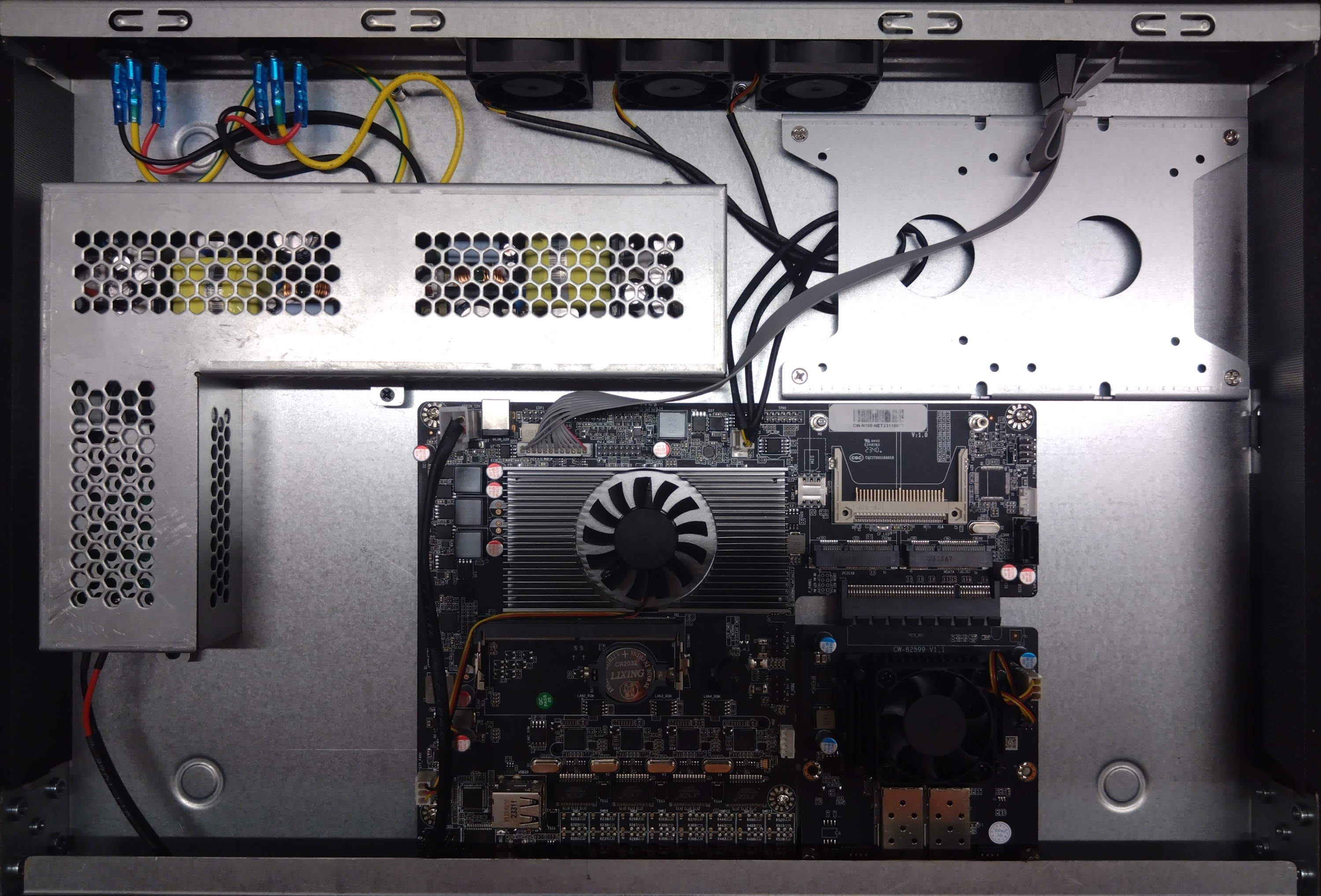

Ich bin mir nicht sicher, ob ich ein anderes passendes 2.5G SFP PCIe-Board für meinen CWWK-Router finde, bzw. ob das irgendeinen Formfaktor einhält in dem 19" Rack-Gehäuse. So sieht das ganze von innen aus (Quelle):
Interessantes Teil, hast du den CWWK-Router schon da, oder würdest du den erst noch bestellen?
Wenn ich die verlinkte Quelle überfliege hätte das Board neben der 2x 10G SFP+ Karte auch noch 4x 2,5G per I226-V Intel Chip onboard, wäre das nicht eine Option in Verbindung mit dem Glasfasermodem 2?
