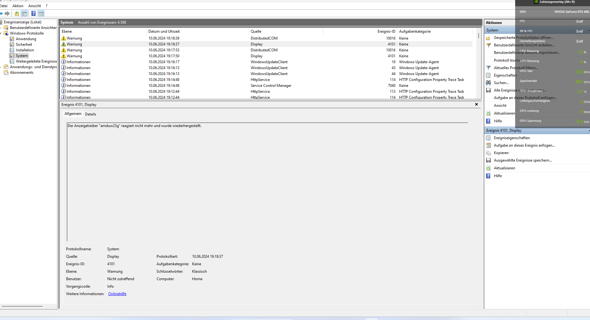

->Das zweite ist, dass ich nun schon 3 mal einen Blackscreen hatte und der PC sich einmal davon sogar aufgehangen hat, sodass ich das Herunterfahren forcieren musste. Die Ereignisanzeige zeigt ein "amduw23g" -> "Der Anzeigetraiber "amduw23g" reagiert nicht mehr und wurde wiederhergestellt.
Denkt ihr das ist normal, oder habe ich wohl etwas falsch gemacht / ein Hardwareproblem?

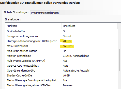

Um extreme FPS-Ausschläge zu vermeiden, würde ich im Geforce-Treiber ein globales Limit setzen, das sich an der max. Bildwiederholungsrate des Monitors -3-5 FPS orientiert. Zusätzlich kann auch V-Sync (Vertikale Synchronisierung) in den globalen Settings aktiviert werden.

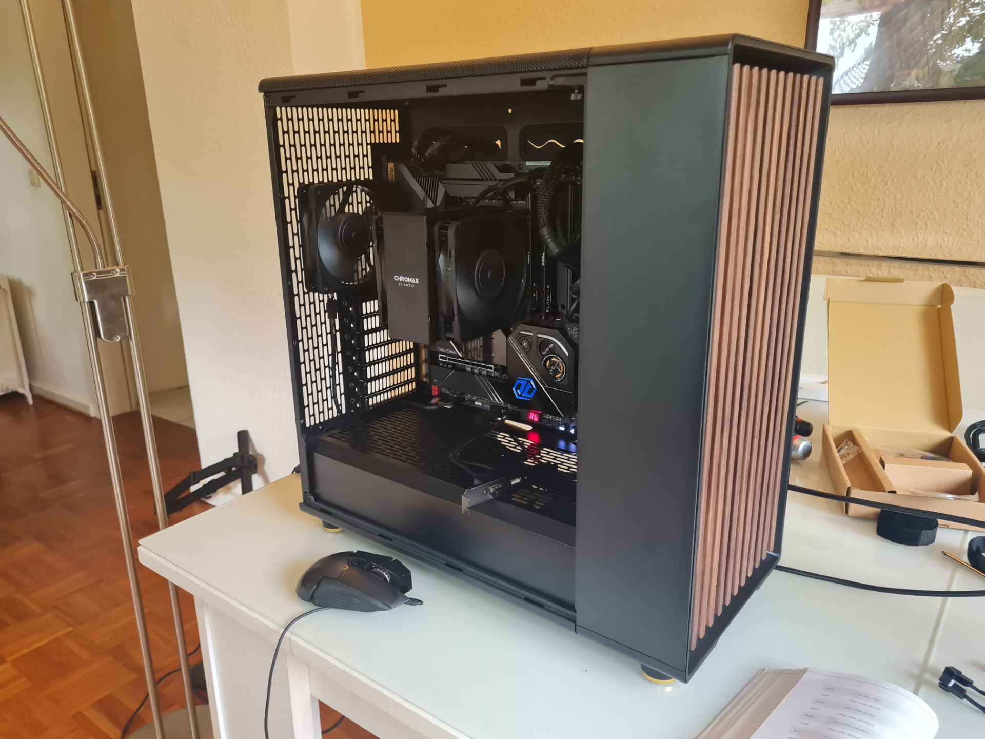

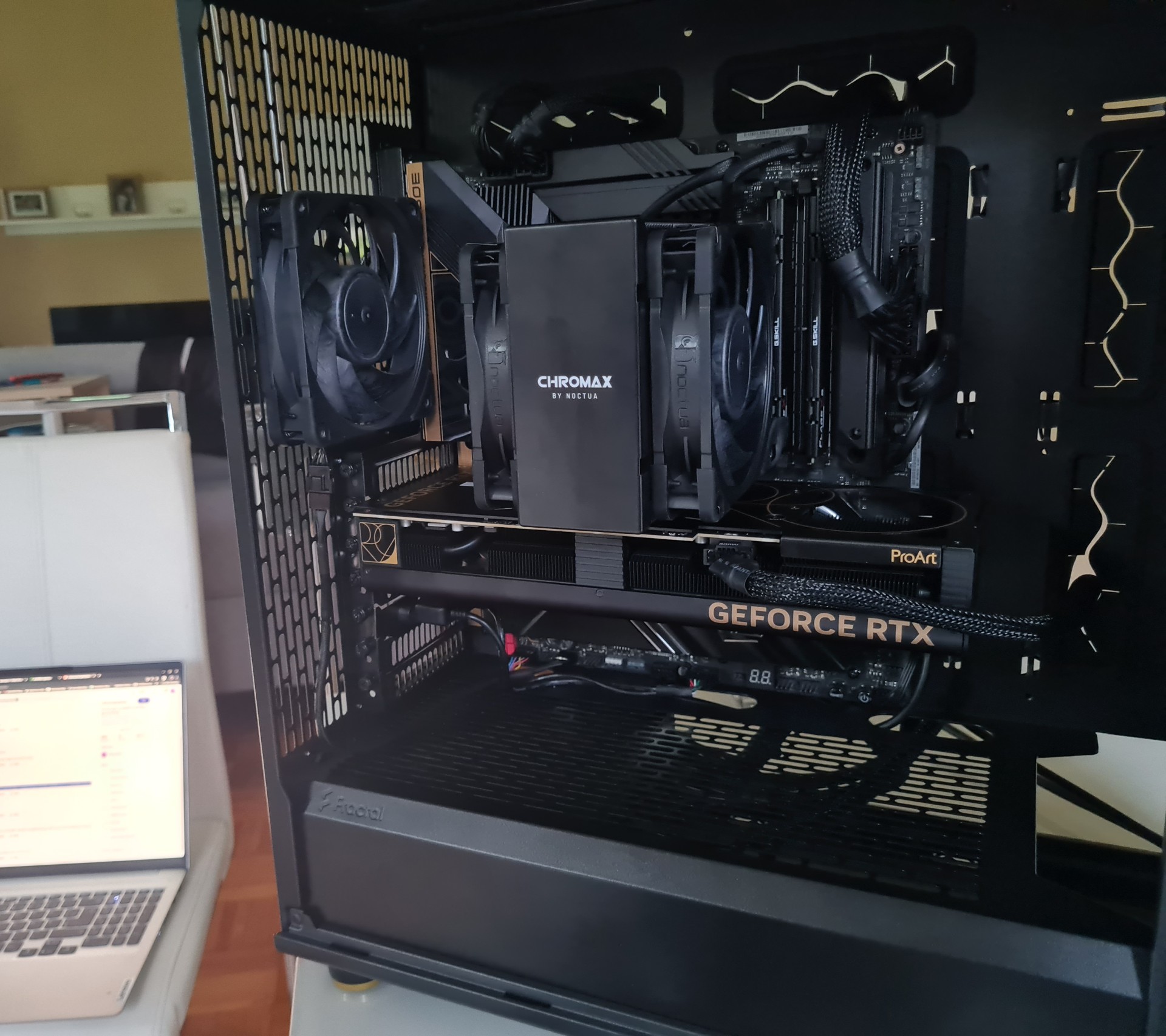

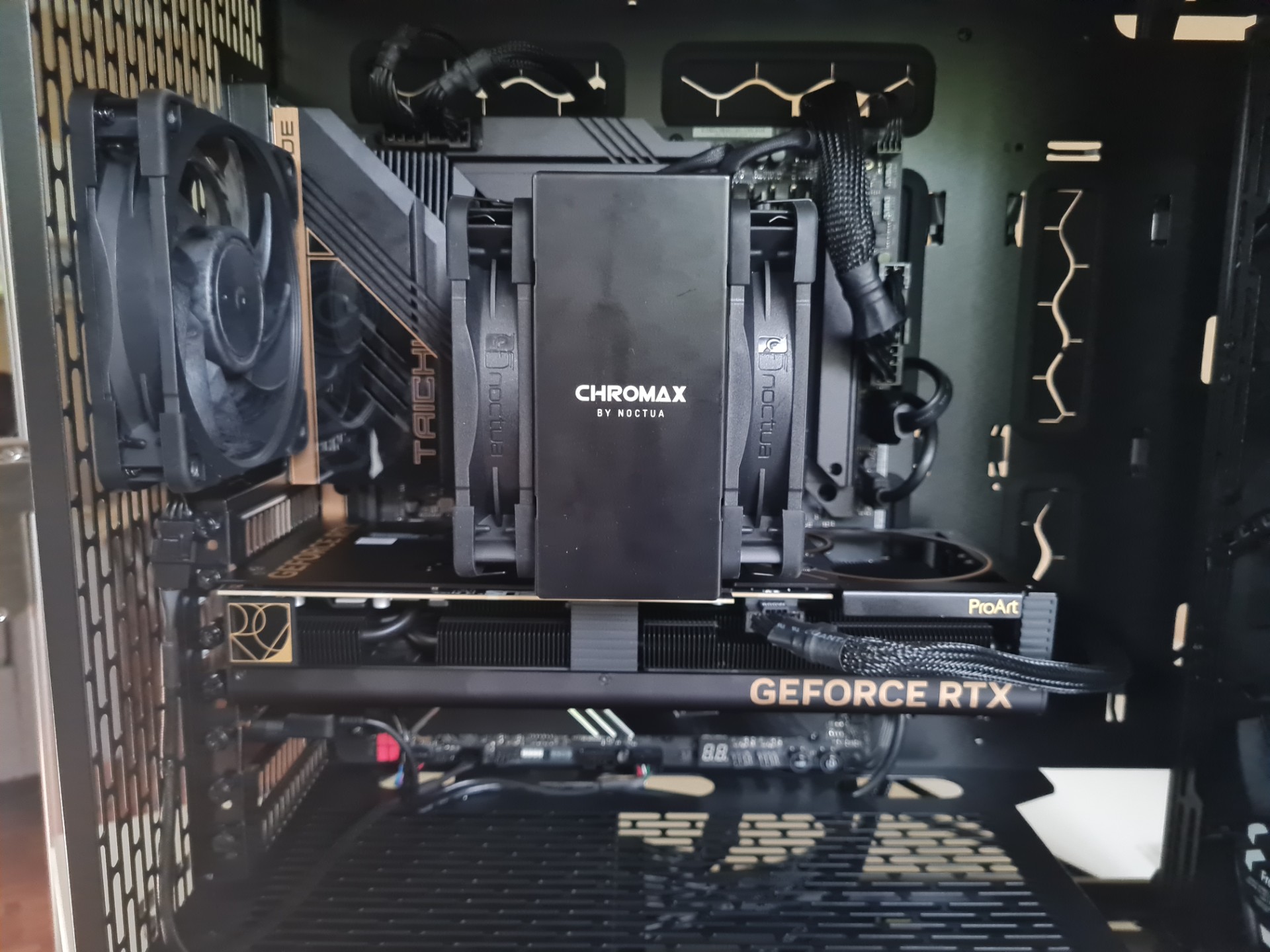

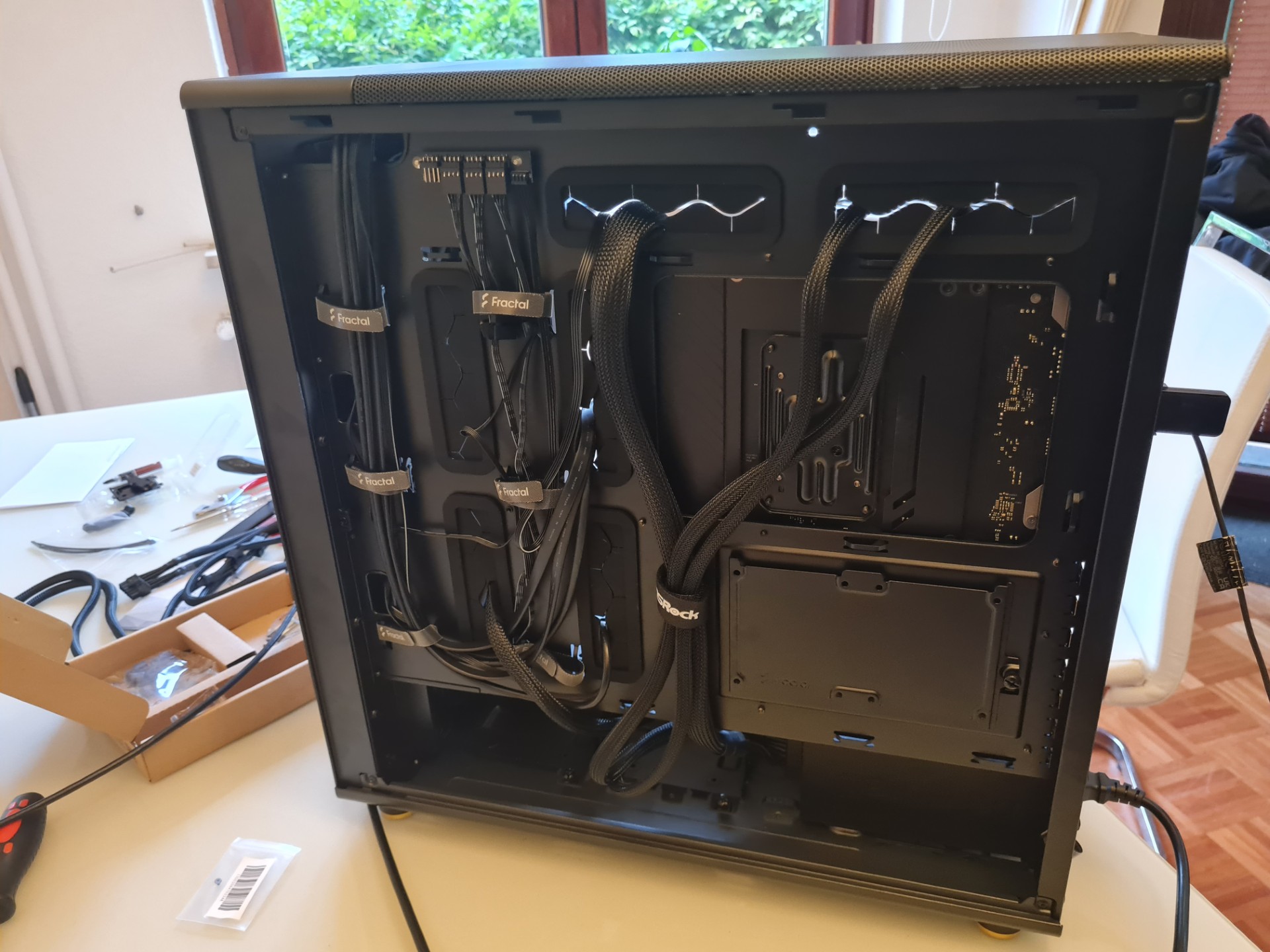

Très bien und fabulös, fabulös. Das Case sieht fantastisch aus und die GPU nebst Noctua Kühler ebenso.

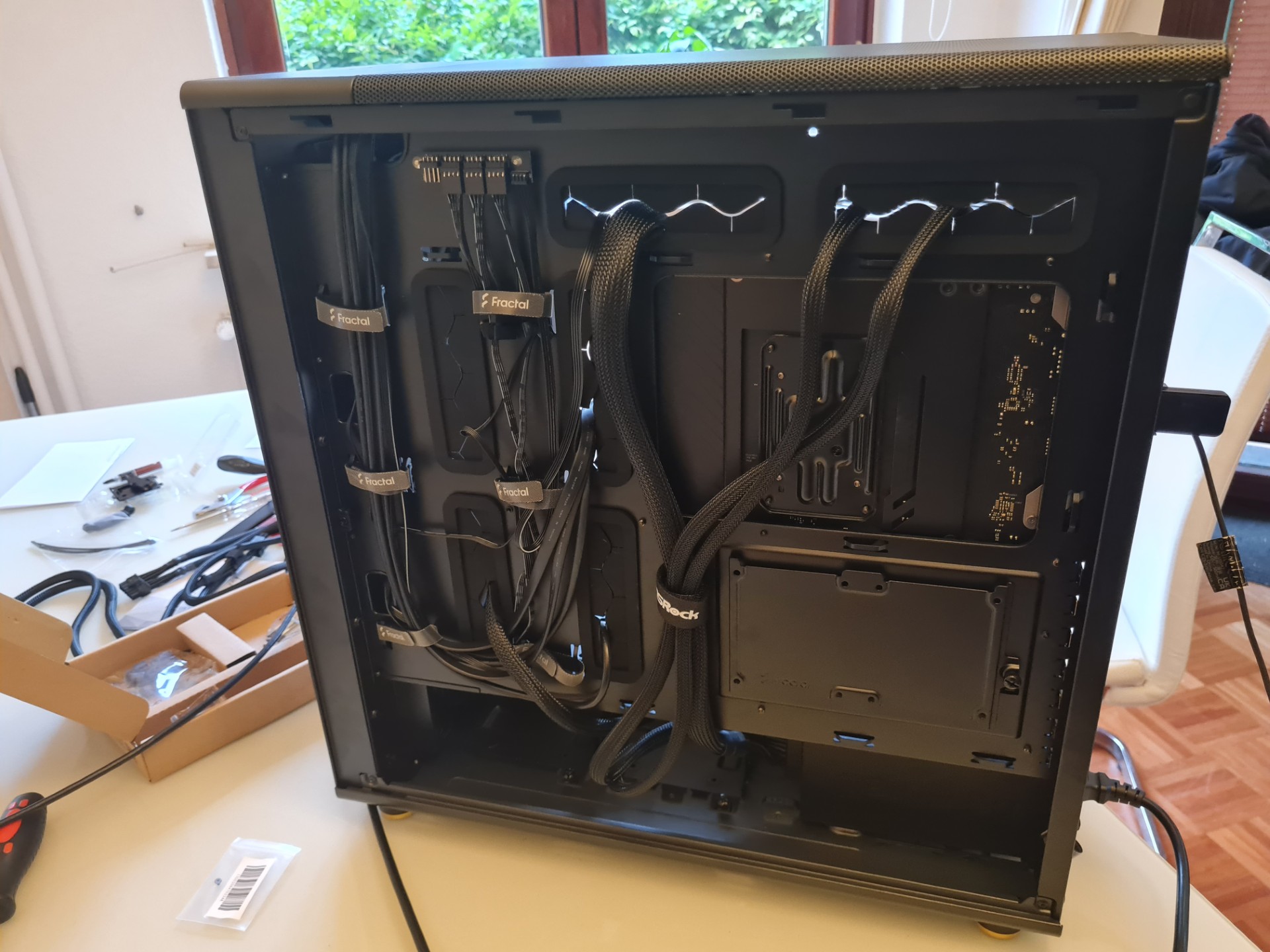

Das Kabelmanagement ist nicht so schön. Den Stromanschluss für das Board würde ich seitlich rechts neben dem Board einfädeln und das 12VHPWR Kabel für die GPU von unten an die Karte heranführen. Es sieht sogar so aus, als hätte letzteres Kabel Zug zur Seite. Zug und Druck sind Gift für diese malade Konstruktion. Guck mal nach, ob das Kabel wirklich bündig sitzt.
Zum AMD Software Gekröse sag ich lieber nichts, sonst gibt es wieder Haue.
Wenn wieder ein paar Taler in der Kasse sind, kannst Du dem Ganzen ja noch ein Finish in Form von mehr Lüftern geben. Passen ja genug rein. Einfach ein paar baugleiche Lüfter ins Case stecken, also vorn, oben, hinten, ein PWM Hub an die Seite, an der alle Kabel verlegt sind, montieren und die Lüfter mit PWM Verlängerungen pimpen und an den PWM Hub anschließen. So kann man die Lüfterkabel quasi unsichtbar verlegen. Im BIOS dann die Gehäuselüfter auf 300-500 U/min. fest einstellen und so hast Du immer ein laues Lüftchen im Gehäuse.

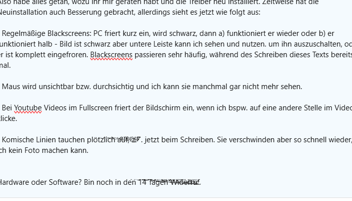

Die Blackscreens waren zuletzt wirklich häufig und immer kam der Fehler "Der Anzeigetreiber "amduw23g" reagiert nicht mehr und wurde wiederhergestellt." in der Ereignisanzeige. Konnte den Fehler auch reproduzieren, wenn ich im Edge Browser in den Einstellungen eine Suchmaschine wählen wollte (Ist 3 mal hintereinander passiert, bis es ging.
Neuinstallation der Treiber hatte das Problem vorerst gelöst, aber es ist seitdem schon wieder 3 mal passiert....
Problematisch ist noch, dass ich z.B. bei youtube Videos regelmäßig einen Freeze bekomme, sobald ich etwas im Fullscreen ansehe und z.B. auf einen anderen Punkt im Video springen will. Außerdem wird die Maus manchmal komplett durchsichtig und ich sehe sie kaum....
Denkt ihr, irgendetwas stimmt mit der Hardware nicht? Hab alle Anschlüsse überprüft, das Grakakabel besser verlegt und eben die Treiber neu installiert ...
Hier nochmal ein Fehler, der manchmal beim Schreiben auftaucht -> Plötzliche Pixelprobleme
