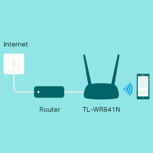

825899
@xammu wäre hier in diesem Beispielbild der AR300m dann “Router“ und “TL-...“ bei dir das ASUS-Gerät, oder?
Jupp
WG Netz >> 300m (Client) >> asus (AP)
Der Asus hängt per Kabel am 300m dran.
