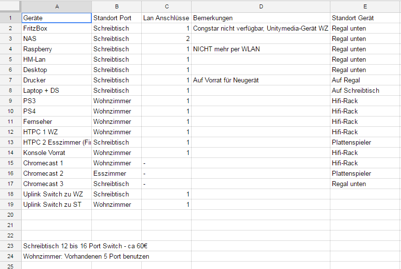

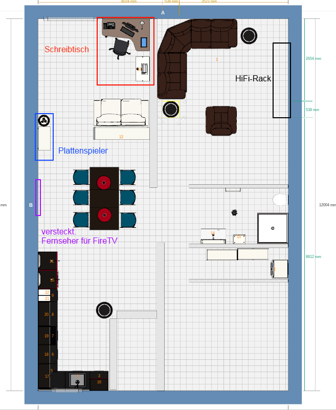

Ich kaufe mir eine Eigentumswohnung und benötige mal einen Ratschlag, wie ich das Netzwerk aufbauen soll.
Im konkreten geht es hier nur darum, ob ich Netzwerkdosen mit Patchpanel einsetzen sollte, oder aber zwei Switche zu einem Netzwerk verbinde.
Aufbau der Wohnung und vorhande Geräte im Anhang.
ISP: Congstar (mein jetztiger Anbieter) ist laut Check nicht verfügbar. Ich zahle aber Unitymedia per Nebenkosten. Kabel für den jeweiligen Anschluss würde ich zum Schreibtisch ziehen.
Bei der Variante mit zwei Switchen würde ich ein Kabel hinter der Sockelleiste verlegen. Zwecks zukunftstauglichkeit würde ich Cat 7 Kabel nehmen.

@DerBaya: Ja, ursprünglich auch so geplant, nur finde ich das persönlich wenig sinnvoll, wenn mehr als die Hälfte der Ports eh am Schreibtisch sind. Ich könnte natürlich auch einen Netzwerkschrank in die Abstellkammer (unter dem Badezimmer) stellen, aber das bedeutet auch zwangsweise sehr viel Kabel ziehen.
Einen Switch muss ich sowieso hinstellen, und der 5-Port TP-Link wird jetzt auch nicht der massive Stromfresser sein.

Im Prinzip will ich ja auch Netzwerkdosen, aber das würde ja fast so aussehen, dass die Verlegekabel in die Wand gehen (oder aus der Wand kommen) und direkt darüber die Dose ist...
Zur Veranschaulichung: In der (Ikea-)Planung oben ist ein Kästchen 20cm. In dem Schrank unter dem Schreibtisch soll im Prinzip das ganze Netzwerkgerödel rein (siehe Spalte Standort im 2. Blatt).

@Olunixus: Im Prinzip kommt in die Ecke der Schreibtisch. Da stehen nur Telefon, Bildschirm, eine Lampe, Maus und Tastatur, sowie eine Dockingstation.
Direkt neben den Schreibtisch kommt (aus der alten Wohnung) ein Ikea-Regal mit Türen(hinten wird der Türeneinsatz zwecks Belüftung aufgemacht.
Hinter den Türen stehen in den Fächern:
1) Desktop Cube
2) Router und Switch
3) HM-Lan Adapter und Raspberry Pi mit Fhem
4) NAS
Da das alles hintenrum verkabelt werden kann, und von vorne nicht sichtbar ist, ist denke ich der Switch die bessere Lösung.
Der zweite Switch im Wohnzimmer (kleiner 5-Port) wird entweder direkt unter das HiFi-Rack geschraubt, oder kommt hinter das Kassettendeck. Da ist auch noch genug Platz.
