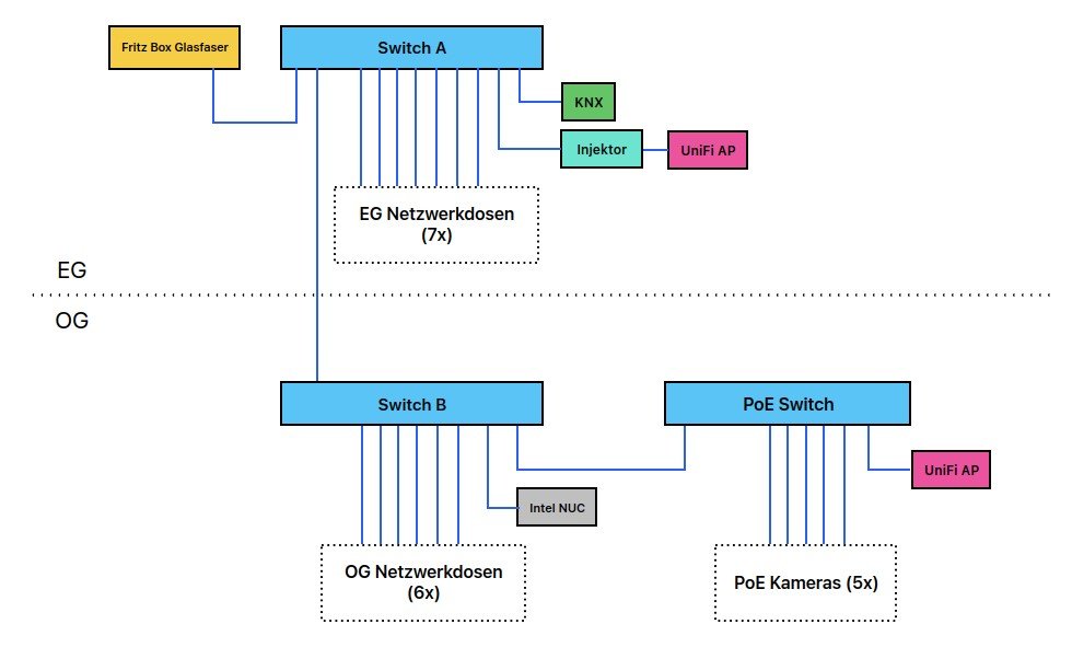

die Netzwerkkabel (CAT7) sind im Neubau schon alle verlegt.
Leider habe ich nicht alle Kabel zentral zu einem Punkt gezogen, sondern die Kabel für das EG kommen beim Verteilerschrank der Elektrik an. Somit habe ich im Verteilerschrank ein Multimediafeld vorgesehen. Dort wird der Router (FritzBox 5530 Fiber) und ein Switch untergebracht.
Alle Kabel für das OG und alle Kameras sind zum geplanten Netzwerkschrank gezogen. Zwischen diesen beiden Örtlichkeiten besteht auch eine Netzwerkverbindung, um die beiden Switche zu verbinden.
Ich habe ein Blockschaltbild angefertigt, wie das System aufgebaut werden soll und wie viele Ports jeweils benötigt werden.
Ich hatte an folgende Switche gedacht:
  • Switch B: TP-Link TL-SG116E
  • ⁠PoE Switch: TP-Link TL-SG1008MP
Oder "Switch B" und "PoE Switch" kombiniert in einem Switch: TP-Link TL-SG1016PE
Dieser ist dann allerdings aktiv gekühlt, welches ich durch zwei getrennte Switche vermeiden kann.
"Switch A" sitzt im E-Verteiler auf einem Multimediafeld und muss dementsprechend sehr kompakt sein.
Habt ihr da einen Vorschlag, welches Modell ich da nehmen kann? Managed?
Weiterhin möchte ich ein privates WLAN und ein Gäste WLAN aufbauen.
Das interne WLAN der FritzBox soll nicht genutzt werden.
Je Geschoss soll ein UbiQuiti Access Point verbaut werden (Modell noch nicht bekannt).
Sind die von mir vorgeschlagenen Switche OK oder gibt es Verbesserungsvorschläge?
Vielen Dank :-)

Wenn du mehrere VLANs haben willst (für's Gäste-WLAN), müssen alle Switche gemanaged werden können.
Des Weiteren rate ich dringend von einer 5530 in diesem Setup ab. Ohne WLAN ist das einfach nur ein überteuerter Router mit veralteter Hardware-Plattform.
Also zur Frage: Ja, kann man so machen und sollte funktionieren. Klar kann man das auch besser aber dann vermutlich auch deutlich teurer machen.

Nein, kann man so nicht machen. Mehrere wirklich getrennte WLANs = mehrere VLANs = Managed Switche von vorne bis hinten. Zwei Kabel (eines mit Gast-LAN von Port 3 und eines von 1 oder 2) müssen als Uplinks für die verschiedenen VLANs zum ersten Switch führen.
prinzipiell sind die bereits genanten switche volkommen ausreichend
TP-Link TL-SG116E
ist v-lan fähig und managbar
maikb20 schrieb:
TP-Link TL-SG1008MP
kann keine v-lans und ist nicht managbar
->wenn du getrennte netze beretstellen willst musst du diesen tauschen
um nicht mehrere oberflächen zur verwaltung zu haben würde ich switche von ubiquti einsetzen
ansonsten muss man für das eine mit der tplink software einrichten und das andere mit der von ubiquti
allerdings sind switche von ubiquti etwas teurer als die von tp-link
Also für die TP-Link-Switche braucht man gar keine Software. Die VLANs sind mit ein paar Klicks im Webinterface eingerichtet.

Schlechtes Design. Switche kaskadiert man nicht, so kommt es sehr schnell zu einem Bandbreitenproblem.....
Natürlich kann man es so machen, dann sollte der Link zwischen den Switchen aber schneller sein, d.h. 2.5G oder 10G.
@JumpingCat Und welche seiner genannten Anwendungen benötige >1 G/Bit?
Ja, ich würde es auch schneller machen aber das ist nicht die Frage ;) Er hat eine Leitung zwischen den - in dem Fall notwendigen - Switches. Alternaive: Kabel ziehen. Möglich? Keine Ahnung, Teuer? Vermutlich. Notwendig? Nein. >1 G/Bit nötig? Wenn es nicht erwähnt wurde, vermultich nicht.
Wenn ich eines gelernt habe ist es, dass meine Anforderungen meist weit über die von anderen hinausgehen. Dazu kommt, wen lässt man in sein Gast WLAN? Ich nur Leute, die ich im Zweifel auch in mein internes lassen könnte. Nutze ich Vlan? Nein. Hatte ich die letztwn ca. 20 Jahre Probleme damit? Nein.
Also - es funktioniert grundsätzlich. Einige 100 oder 1000 € mehr könnte man auch in die Hand nehmen. Braucht man das? Vermutlich eher nicht. (Ansonsten plant das jedes gute Systemhaus bzw, Netzwerkausrüster (nicht Elektriker) sicher das man ein Rechenzentrum betreiben könnte. Kosten spielen dann halt in einer anderen Liga.)

Hallo
warum macht man das bei einem Neubau !!!! so kompliziert?
Jetzt muss jeder Switch managed sein.
Gruß Bernd
Wie gesagt, muss er, falls ein richtiges Gast-Netz gewünscht ist, sowieso. Auch wenn es nur ein Switch wäre.
Aber für 6 PoE-Geräte würde ich ehrlich gesagt auch noch nicht unbedingt mit PoE-Switch arbeiten, wenn der Aufpreis zu hoch ist. Ich würde wahrscheinlich einfach 2x SG-116E holen, also 1x für Switch A und 1x für B+C.
