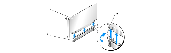

Guten abend,ich wollte gerne fragen wie es möglich ist meine alte Ati Radeon 5570 auszubauen,und durch eine Nvidia geforce gtx 550 ti zu ersetzen.Das Problem liegt dabei nur das ich nicht genau weiss wie ich sie da raus kriege,dort ist weder eine schraube noch eine halterung.Als ich versucht habe sie mit sanfter gewalt raus zu ziehen,schaffte ich es nicht,eins merkte ich aber:Sie war an irgendwas befestigt,hab aber nicht gesehen woran.Die grafikkarte ist mittlerweile 2 jahre alt,und ich muss langsam aufrüsten(Wegen games).Deswegen wollte ich fragen ob ihr vll wisst was da los ist es ist übrigens ein lenovo PC hier meine daten:

Die Grafikkarte sollte - sofern korrekt installiert - mit einer Schraube am Slotblech (also an der "Rückseite" des Gehäuses) befestigt sein.
Probiere doch mal mit "sanfter Gewalt" die Schraube zu lösen ^^
Also ich habe grade nachgeschaut und wie ich sehe sind die schrauben schon ab???.Kann vll daran liegen weil ich früher mal es schon versucht habe und da irgend was abgeschraubt :D.Also Nein...Schrauben sind nicht mehr dran aber immernoch befestigt.
Mach doch mal ein Foto von dem Zeug.
Wenn die Karte wirklich nicht verschraubt ist kann es eigentlich nur noch sein dass sie
1. zwischen Mainboard und Gehäuse eingeklemmt ist (kann bei Billig Gehäusen vorkommen)
2. Am Slot direkt hängt (Ein PCIe Slot hat ganz rechts eine "Arretierung" (zum "klipsen"))
wahrscheinlich hängt die Karte der PCI-e Sicherungslasche fest. Schau nach einem kleinen Hebelchen am Slot.

ich hab dir grafikkarte rausbekommen hab sah das diese sicherungslasche abgebrochen war :( merkte aber schnell das dort noch ein stück war mit den fingern konnte ich es nicht machen aber hab ein schrauben zieher genommen und dann hatts geklappt :D alles funktioniert so weit aber nun hab ich mal ne andere frage mein mainboard ist nur ein steckplatz.Wisst ihr ob es für die nvidia geforce gtx 550 ti reicht oder was?
