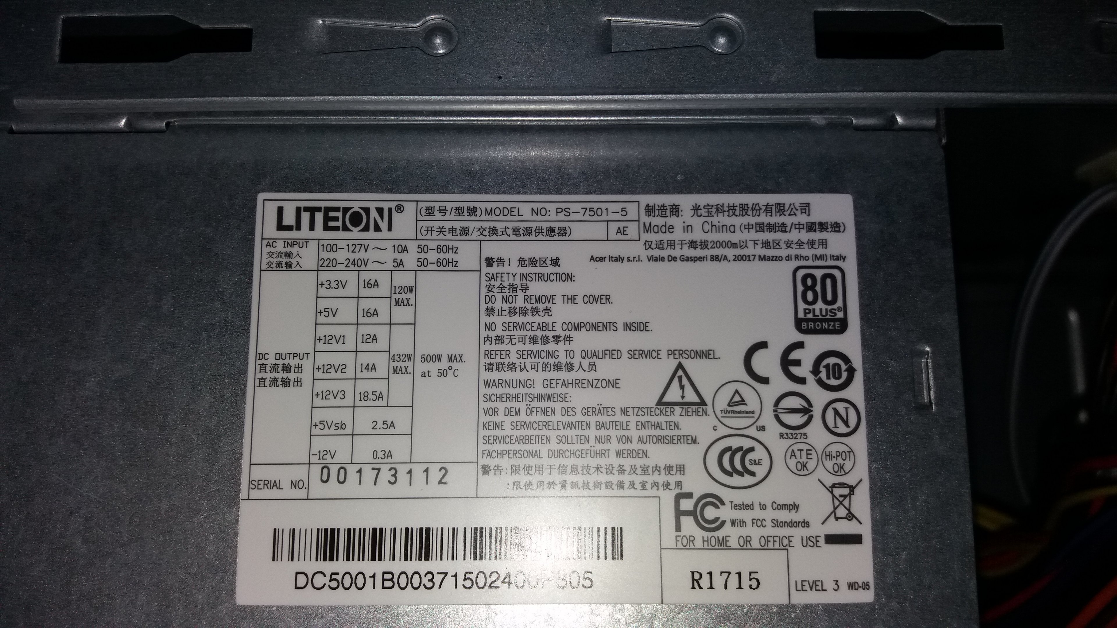

Foto von der Netzteil Seite für genauere leistungsangaben wäre Hilfreich., schon geschaut, dass das auch genügend PCIe Anschlüsse für ne größere karte hätte?

500W kann alles und nichts heißen. mach am besten mal ein foto vom aufkleber am NT und poste das hier. PCIe-stecker sind in ausreichender zahl vorhanden?

Wegen PCie ... deine 1060 hat einen 6Pin Anschluss z.b. eine RTX benötigt aber einen 8Pin und einen 6Pin PCie Anschluss, daher die Frage ob das NT 2 PCIe Anschlüsse besitzt. Aber scheint ja vorhanden zu sein. Die Leistungswerte vom Aufkleber des Netzteils sind aber immernoch wichtig :)

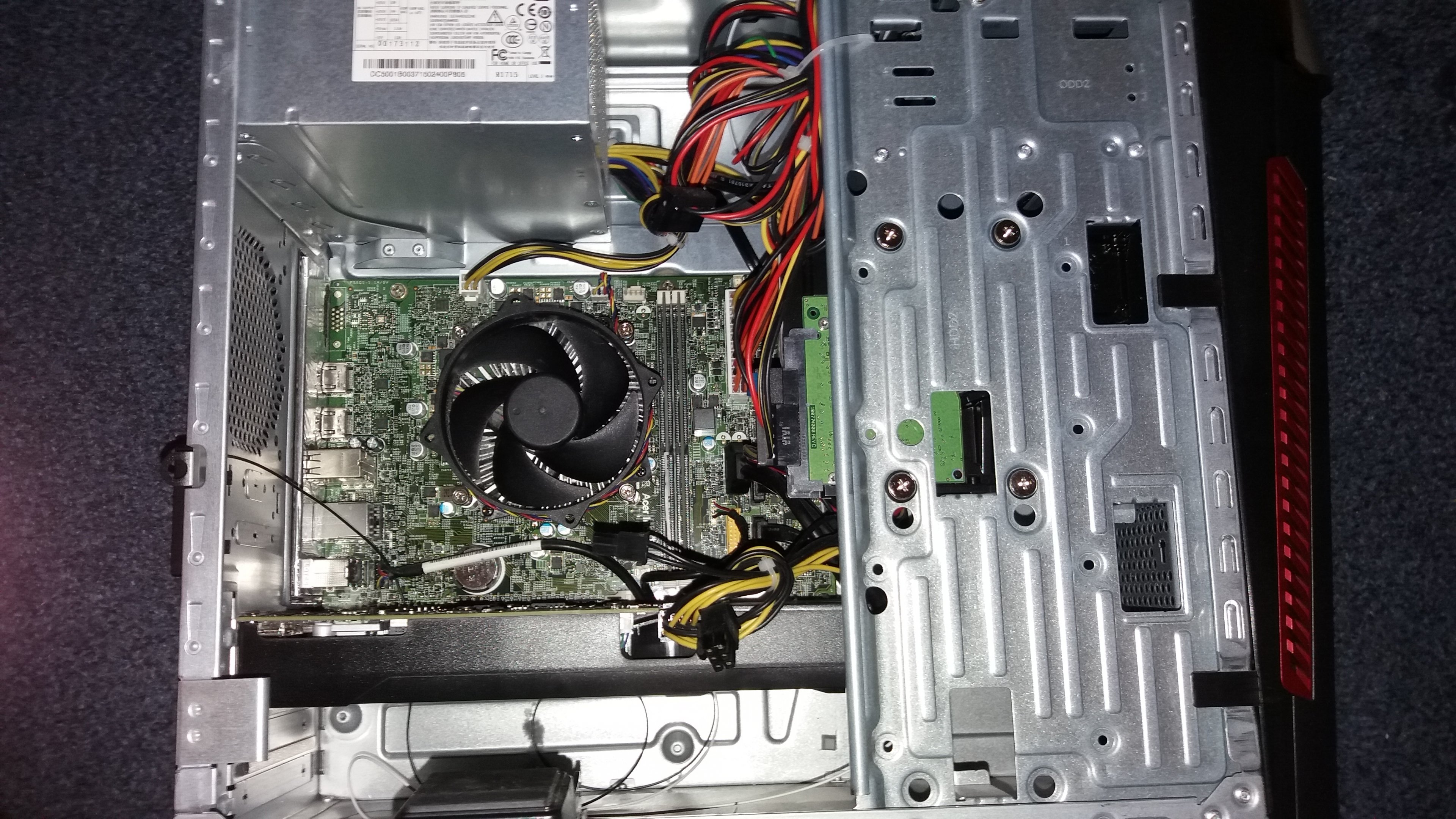

Hier im anhang mal ein paar bilder vom System

@Flip15:
da muss ich jetzt irgendwie schmunzeln. gleiches NT, gleiche graka:D wenn rumpel01 sagt dass das hinhaut wird das stimmen.
wenn ich mir das bild so anschaue kommen mir ernste zweifel ob die 2070 Armor da passt, die karte ist extrem breit. wie viel platz ist da von seitenwand zu seitenwand?
die Armor ist wieder im preis gestiegen, guck dir mal die KFA² EX an. aber auch bei der würde ich vermuten dass es nicht passt.
Ich mess das lieber noch einmal nach...
