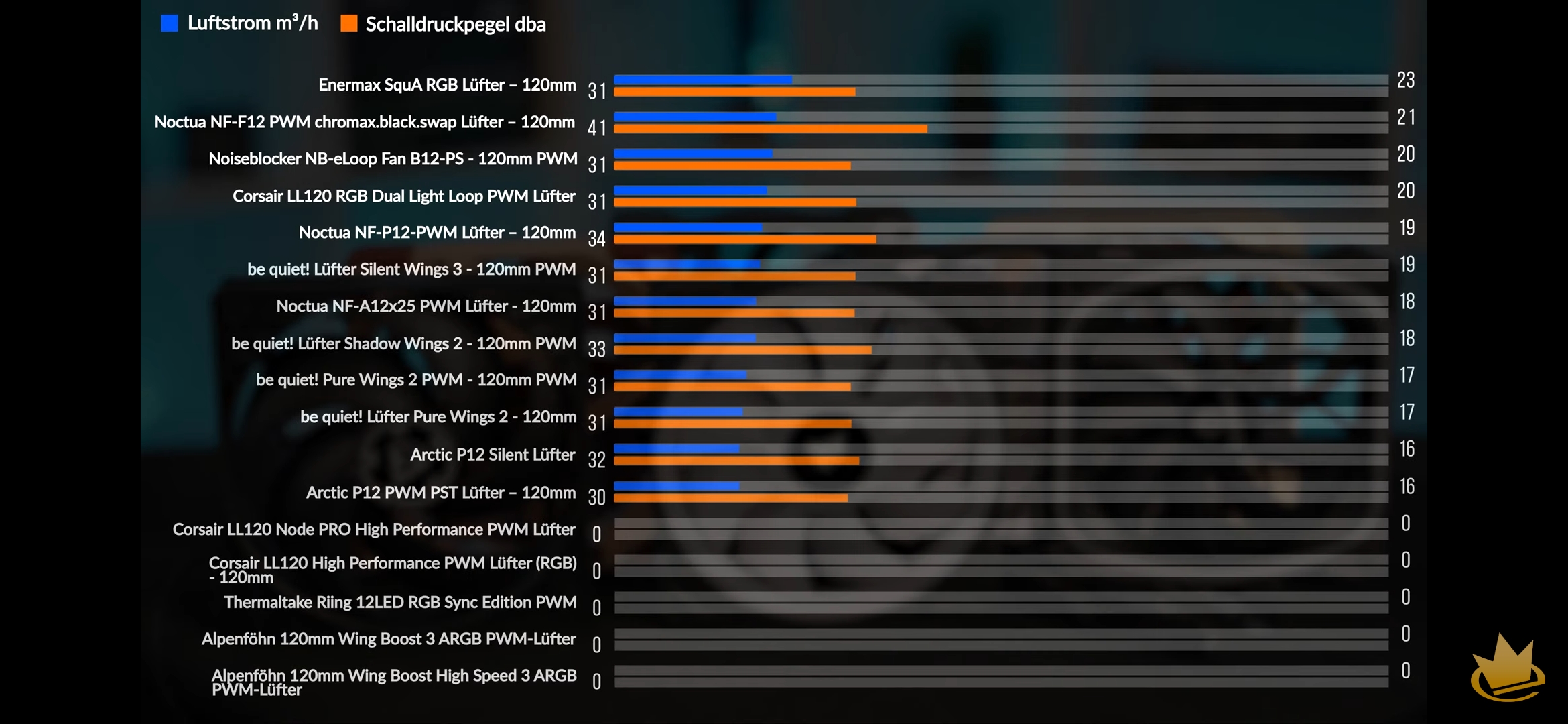

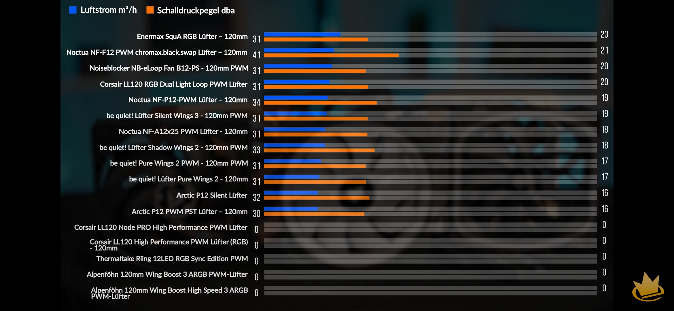

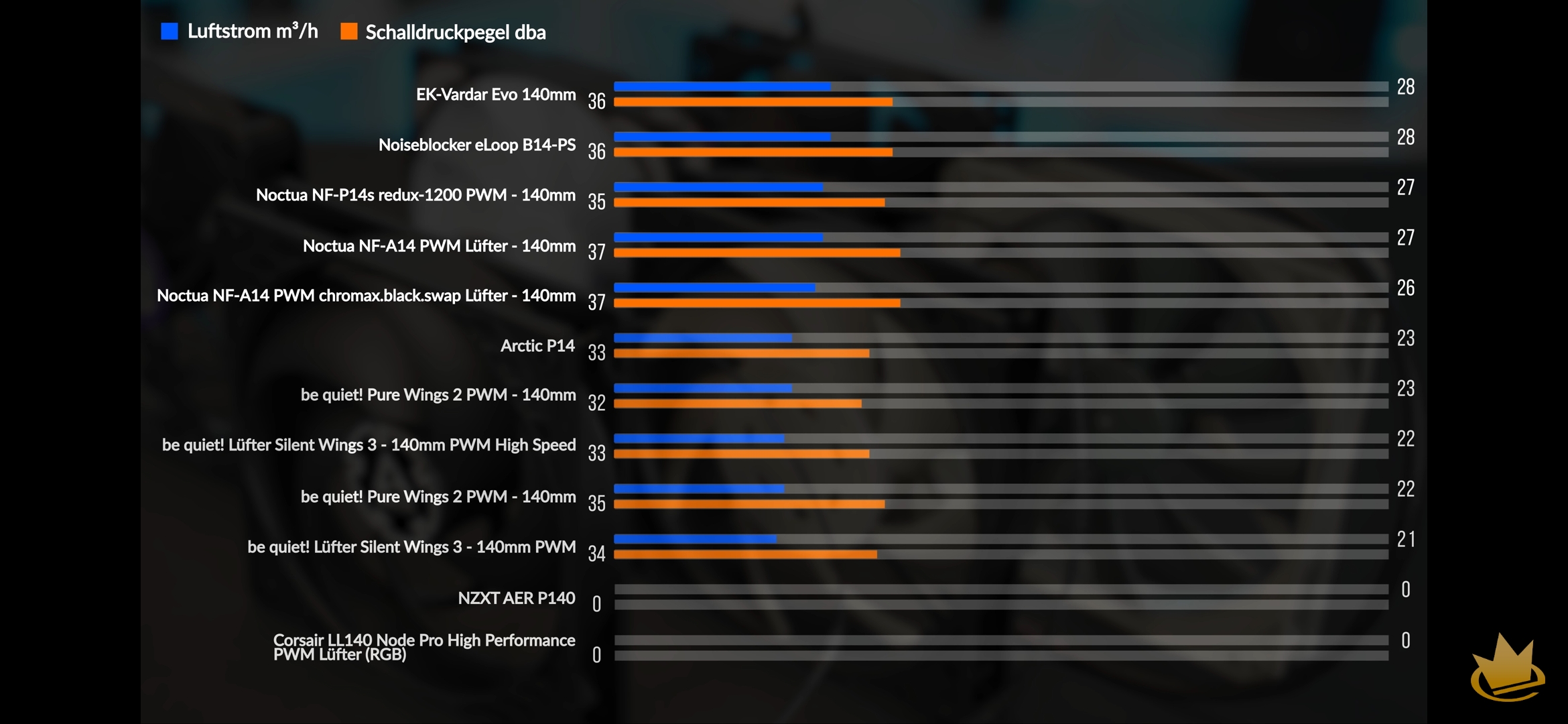

@Mechanikus wie performt denn dein Dark Rock Slim aus der Signatur? Mit dem Silent Wing müsste der ja auch flüsterleise sein.
Um den vorderen und hinteren Platz in meinem Gehäuse streiten sich die Silent Wings 3, die Noiseblocker eLoop und die Arctic P. Habe bisschen Angst, dass wenn ich vorne nen Silent Wing hinmache der überhaupt keinen Einfluss auf das System hat, weil der so wenig Luft transportiert?! Und da wäre da noch das Mesh Gitter...

Vom Luftdurchsatz gibt es noch bessere Modelle als die P12, die sind vor allem auf hohen statischen Druck ausgelegt, d.h. sie arbeiten sehr effektiv gegen Widerstände (Radiatoren, Mesh, Filter, etc.), gibt auch reine Airflow Lüfter, die wollen aber unbehindert arbeiten, sonst knickt die Leistung ein.
Der Unterschied zwischen den Lüftermodellen ist eher gering ein 120er Silent Wing ist bei gleicher Drehzahl nicht nennenswert besser oder schlechter als einer von Arctic oder Noctua oder NoiseBlocker oder oder oder.
Unterschiede findest du vor allem im Geräuschpegel, der Ausstattung und im Preis.
Vergleicht man da mal die Arctic P12 und BioniX P120 (sind von der Konstruktion her mehr oder minder identisch), dann hat der BioniX als Premiumversion Gummidämpfer an den Ecken, farbliche Akzente und ein gesleevtes Kabel.
Ob einem das den Aufpreis wert ist, muss man selbst entscheiden, ich habe wie gesagt einen ganzen Haufen P12 und P14 seit längerer Zeit im System am laufen und kann nichts negatives berichten.
Bei mir sitzen die auf den Radiatoren, ich würde die aber auch bedenkenlos als Gehäuselüfter nutzen.
