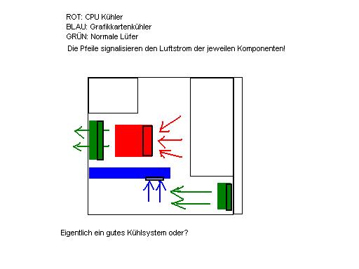

2) Ich will wissen ob die jetzige kühlsituation in meinem pc klug ist bzw. was mann daran noch verbessern könnte, oder wie & wo es am besten wäre kühler anzubrigen?
Hier eine skizze meines systems: (hoch lebe Paint :))

Du hast exakt die gleiche Kühllösung wie ich :D
Lass mich raten, 120er am Gehäuse und der CPU Lüfter ist ein ArticFreezer?^^

hehe wie ich sehe hast du ein sehr ähnliches system wie ich.
:D statt dem 120er ein 80er, ansonst Arctic Freezer 64 :)

Ich hab die Kühllösung auch so ähnlich wie bei dir. Glaube ein lüfter in der "Decke" des gehäuses wäre vielleicht noch ne verbesserung, wärme steigt ja bekanntlich nach oben. Ob das bei so vielen lüftern in einem gehäuse noch zählt weiss ich allerdings nicht:)
hmm also bei mir ist es so: weil der cpu kühler stehend nach hinten pustet (wie man oben in der skizze erkennen kann) brauch ich den lüfter hinter ihm, zum rauspusten der heissen luft die der cpu-kühler abgibt.
und genau dieser lüfter belegt den einzigen platz hinten im gehäuse, hab nur dieses "lüfer-loch" hinten.
der lüfter ganz unten links pustet mit 1500 U/min der grafikkarte frische luft zu, diese widerrum nimmt diese auf und pustet sie hinten raus. (8800 GTS)
jez steh ich vor einem problem..
ganz oben in der "decke" des gehäuses kann ich noch einen lüfter anbrigen,
aber soll der kalte luft reinsaugen oder heisse rauspusten??
- wenn er rauspustet hab ich dann zwei lüfter die rauspusten, aber nur einen schwachen der reinpustet..
- wenn er reinpustet trifft die kalte luft auf die aufsteigende heisse luft und es kommt zum temperaturchaos.
was soll ich machen??

So siehts bei mir aus, es ist exakt das was du haben willst...
bei mir funkt es einwandfrei, du kannst nachher wenn du alle löufter am mobo angeschlossen haben solltest sie einzeln mit speedfan ansteuern und die geschweindigkeit regeln...
ps: die blauen stricher verdeutlichen die luftrichtung...
Also ein Lüfter im Seitenfenster wäre vielleicht nicht schlecht, aber grundsätzlich ist das einmal sehr gut, obwohl ich möchte auf meinen 250mm Lüfter im Seitenfenster nicht mehr verzichten:D

was die kühlung angeht, bau ich ganz oben "in der decke" vom gehäuse noch einen kühler ein wenn die temps des systems in heissere bereiche springen.
momentan lass ichs mal so, schauma, vl. klappts ja auch so ganz gut.
