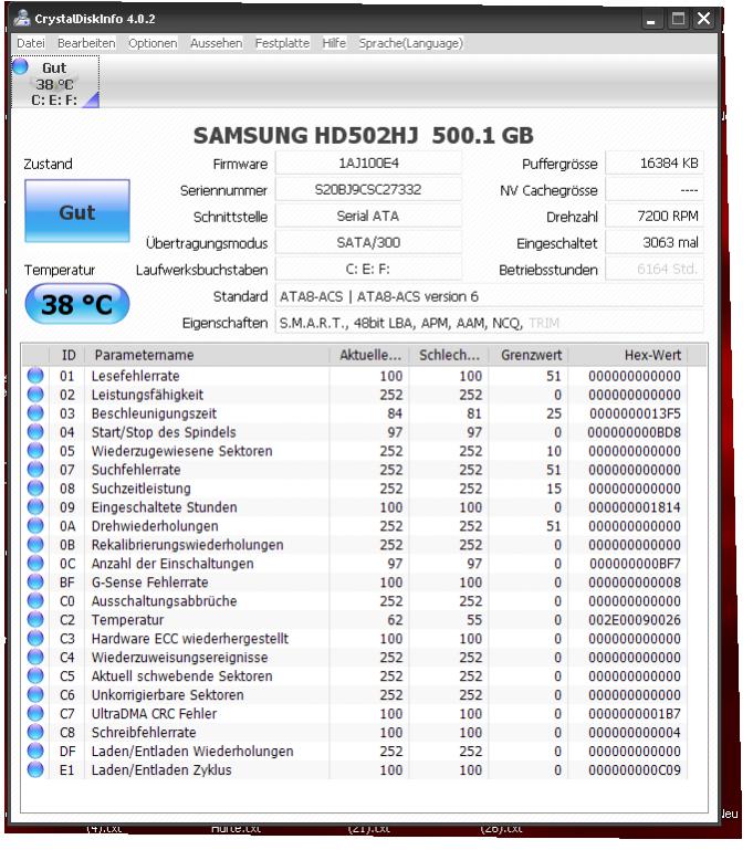

CRC Fehler dieser Wert ist schon lange so,ich hatte schon mal ein Screen hoch geladen, da war der Wert der selbe

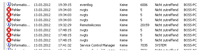

damit wollte ich nur zeigen, das dieser Fehler nur auftritt, wenn ich meinen PC starte,und ich vorher bei Avira diese Fehlermeldung nicht hatte, ich nutze den Treiber 15.45 von Nvidia für XP, ein anderer Treiber ist nicht verfügbar.

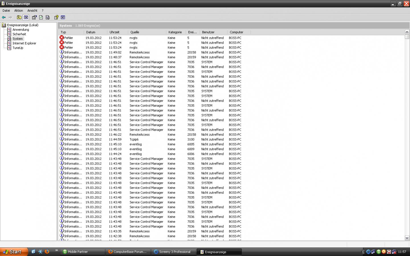

so da bin ich wieder, habe avast wieder installiert, am Anfang sah es prima aus aber dann das gleiche Spiel, es liegt an avast:grr:

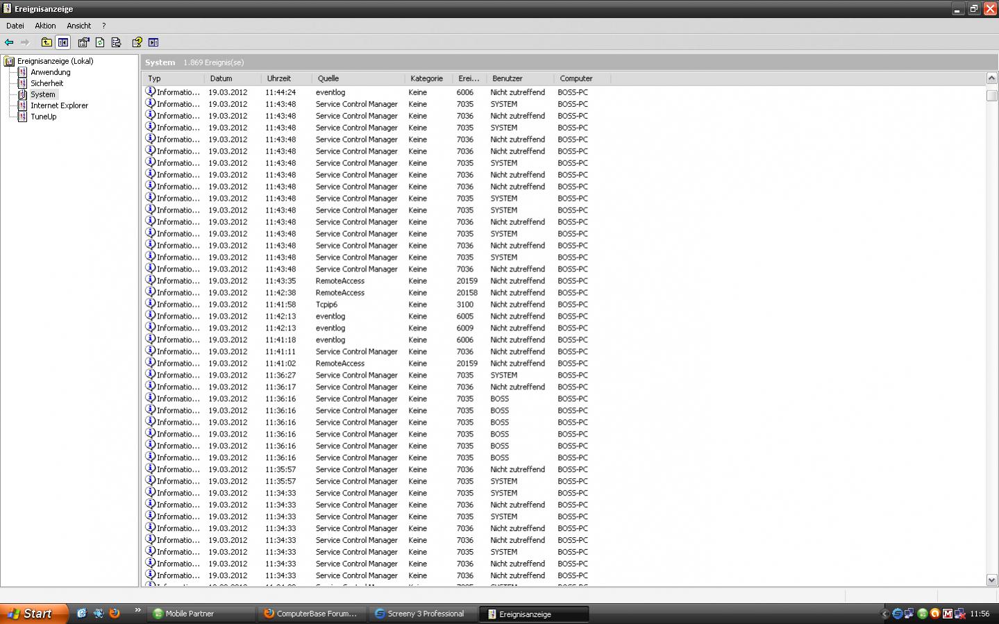

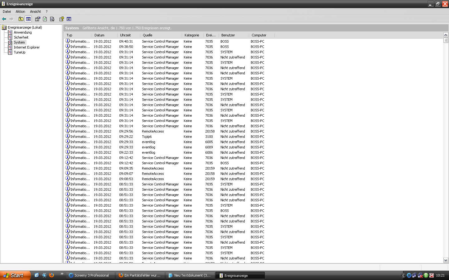

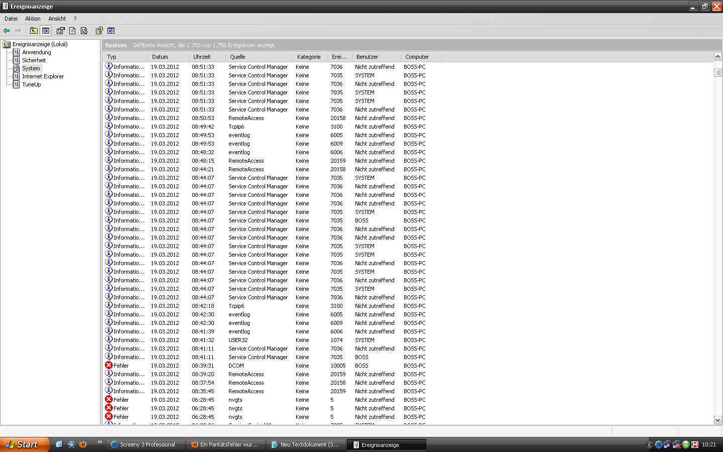

Hat diese Fehlermeldung, die ich nach dem starten meines PC bekomme, eine negative Auswirkung auf mein System???

Welche meinst du? Der 10005 DCOM kann ignoriert werden, wenn du möchtest, können wir nach dem Grund suchen, also wie zuvor rechtsklick auf Eigenschaften...
Das sollte dann so aussehen:
"Beschreibung: Bei DCOM ist der Fehler "Der angegebene Dienst kann nicht gestartet werden. Er ist deaktiviert oder nicht mit aktivierten Geräten verbunden" aufgetreten, als der Dienst "XYZ" mit den Argumenten "" gestartet wurde, um den folgenden Server zu verwenden: {833E4012-AFF7-4AC3-AAC2-9F24C1457BCE}"
Wobei die Werte in den {} andere sein werden. Interessant ist der Dienst.
Guten Morgen,ich meine den Fehler, der definitiv von Avast kommt,und mir da keiner weiter helfen kann
Ein Paritätsfehler wurde auf \Device\Scsi\nvgts2 gefunden
Sobald ich meinen Internetstick starte und ins Netz gehe, kommt diese Fehlermeldung,zumindesten habe ich das seit gestern bemerkt, aber auch wenn ich nicht in Netz gehe, taucht dieser Fehler auf, sobald aktivitäten auf der Festplatte statfinden-))
Eine Alternative zu Avast verwenden oder mit der Meldung leben und hoffen das Avast eine Lösung findet.

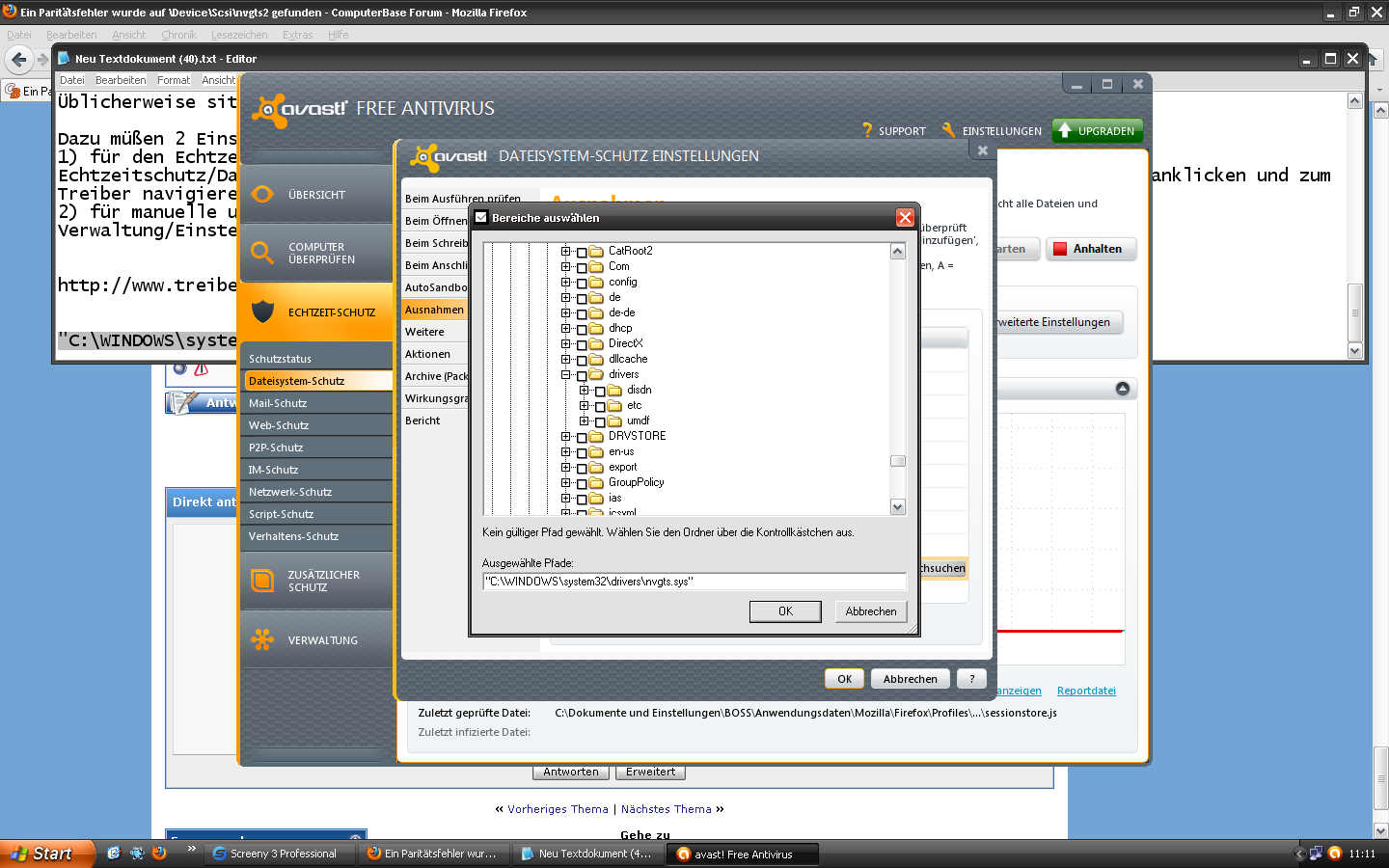

Falls du Lust hast, könnstest du die AVAST Ausnahme testen:
(nach Deinstallation, neustart, erneute Installation, ohne Update oder Suchlauf)
Im Gerätemanager IDE-ATA-ATAPI Controller, rechtsklick Eigenschaften, Reiter Treiber, auf Treiberdetails klicken, jetzt siehst du wo der Sitzt und seinen Namen, notieren und als Ausnahme hinzufügen.
Üblicherweise sitzt der sataide in C:\WINDOWS\System32\DRIVERS
Dazu müßen 2 Einstellungen getroffen werden
1) für den Echtzeitschutz
Echtzeitschutz/Dateisystem-Schutz/Erweiterte Einstellungen/Ausnahmen/in der letzten Zeile "hinzufügen" anklicken und zum Treiber navigieren.
2) für manuelle und gepante Suchläufe
Verwaltung/Einstellungen/Ausnahmen/ weiter wie zuvor.
Deine Beschreibung hat nur einen Haken, ich kann es nicht einstellen, siehe Screen, und manuell eintragen
"C:\WINDOWS\system32\drivers\nvgts.sys geht auch nicht, wenn ich Drivers anklicke, sehe ich keine Dateien nur diesen Strukturbaum
Aso das hinzufügen eines Pfades selbst funktioniert, über den "durchsuchen" Button kann aber nur der gesammte Drivers Ordner hinzugefügt werden (gerade selbst getestet). Entweder für den Test den ganzen Ordner nehmen, oder den exakten Pfad im Gerätemanager finden, notieren und in der Ausnahme eintippen.
