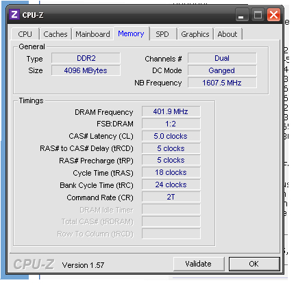

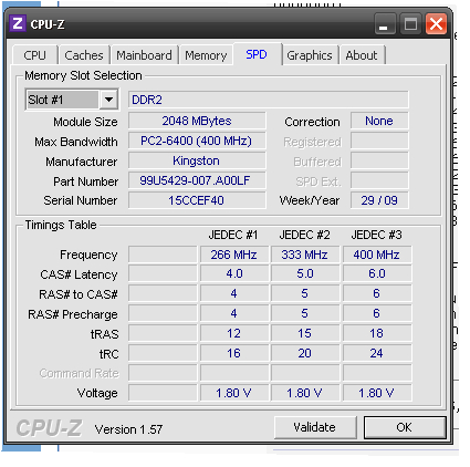

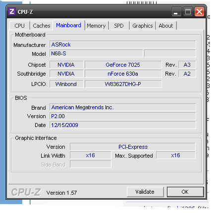

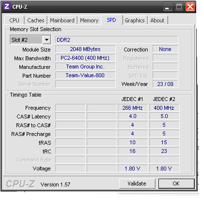

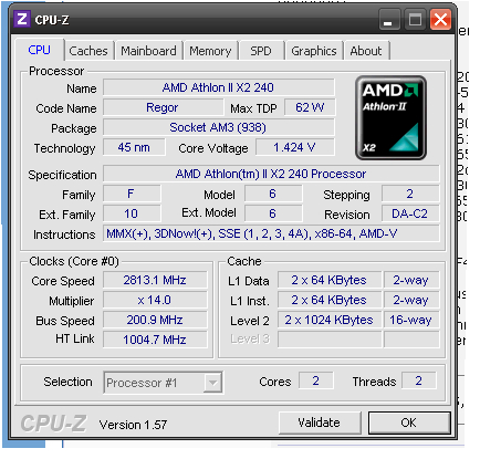

So ich habe jetzt einen Selbstdiagnosetest mit Estool 3.01 gemacht, lief 2 Stunden und die Festplatte ist in Ordnung.
CPU und Grafik ist nicht übertaktet, Screens liefere ich noch heute

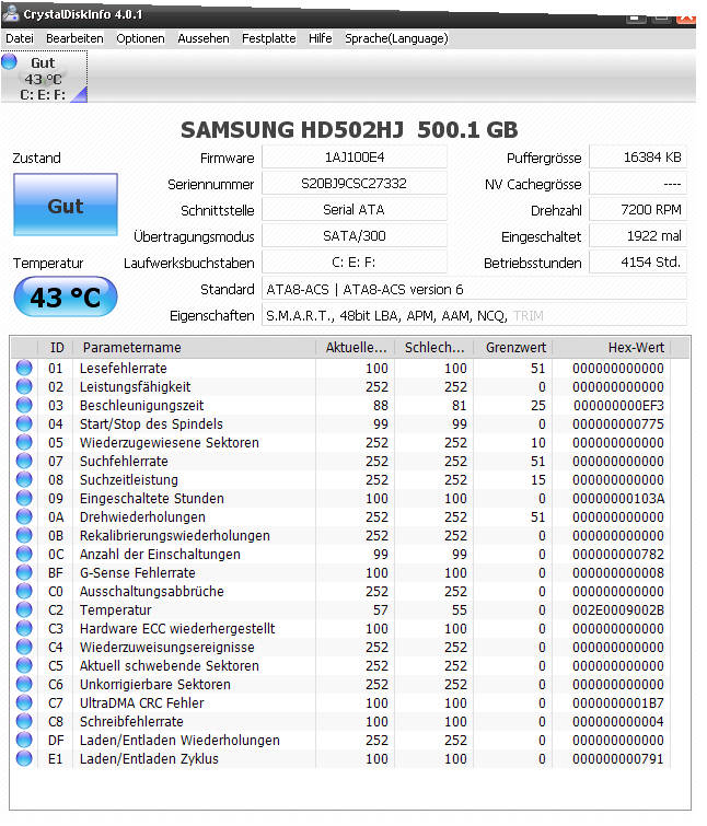

danke, kann ich machen, der Estool Test sagte mir aber das meine Platte in Ordnung ist-(
Das kann gut möglich sein. CrystalDiskInfo sagt ja auch "Gut".
Die UDMA Fehler (SMART Werte) sagen aber etwas anderes. Diese werden i.d.R. durch ein defektes/fehlerhaftes Datenkabel verursacht. Im ungünstigsten Fall aber auch durch einen Controller-Fehler.
Die Abstürze (Speicherzugriffsverletzungen, Speichermanagementfehler) könnten durchaus davon ausgelöst werden. Memory / Speicher reduziert sich ja nicht nur auf den RAM. Fesplatte, VRAM oder Cpu-Cache sind ebenfalls Speicher.

so ich habe Kabel gewechselt und den Anschluss gleich mit, der Wert ist noch der selbe geblieben.

Der CRC Wert wird auch nicht mehr sinken, beobachte ob er weiterhin steigt.
