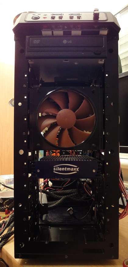

Diesen Gedanken hatte ich auch und obwohl mir in diesem Forum davon abgeraten wurde, habe ich einen Frontlüfter installiert. Ehrlich gesagt war mir die Wirkung auch nicht so wichtig, da ich einfach wieder ein bischen basteln wollte ;)
Die CPU ist jetzt ca. 2°C Grad kühler, im Leerlauf. Dabei handelt es sich um einen 120mm Noctua Lüfter der mit 600 Umdrehungen arbeitet. System steht in der Sigantur.

Hier mal ein Bild von dem Front Lüfter
