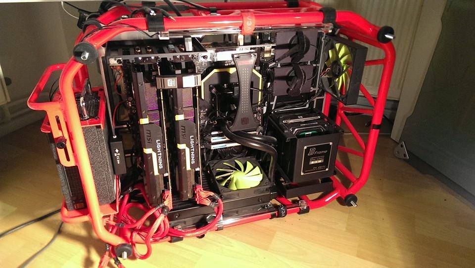

jetzt nutze ich Onboard Sound, lol... 10009803_602465156531786_5463773899711445708_n.jpg
ja besser wäre gewesen wenn der PCIe Steckplatz für die Garafikarte dieret unter der Heatpipe gewesen wäre bzw als erstes wie bei manchen Boards.
Unten bzw links sind jetzt alle Steckplätze durch die 2 Grafikarte logischerweis bedeckt..

Was ist das für ein Gehäuse? Sowas habe ich ja noch nie gesehen^^ Total offen oder täuscht das jetzt? Gibt es keine Probleme wegen Mangels Staub und Luftzirkulation?
Zum Thema: Auf dem Bild sieht es verdammt eng aus. Auf dem ersten Blick würde ich auch sagen ,da passt keine Karte mehr dazwischen aber das kann auch natürlich Täuschen. Alternative wäre wie oben schon angesprochen Digital von der Onboard Soundkarte raus zu gehen. Bei Digital ist es eh egal ob onboard oder Karte, da bei Digital das Signal nur durch geschleift wird. Aber man muss ein Receiver haben der es kann.
