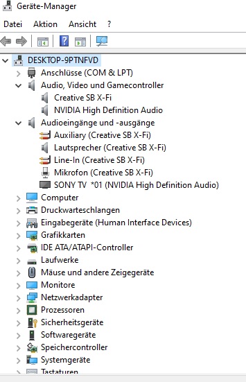

Also es wird doch alles richtig erkannt oder nicht ?
Nur der Ton ist fast nicht zu hören.

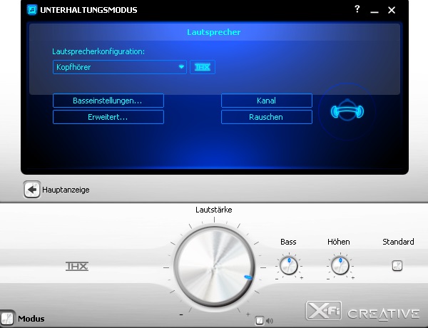

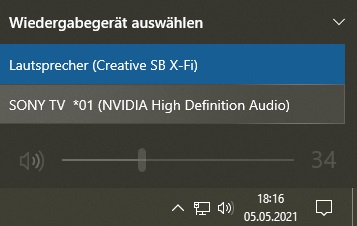

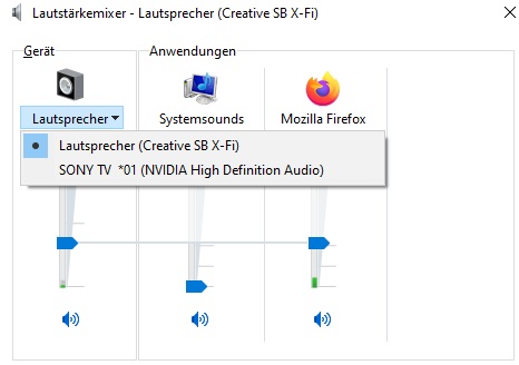

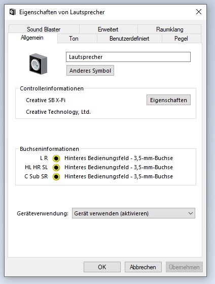

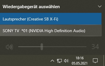

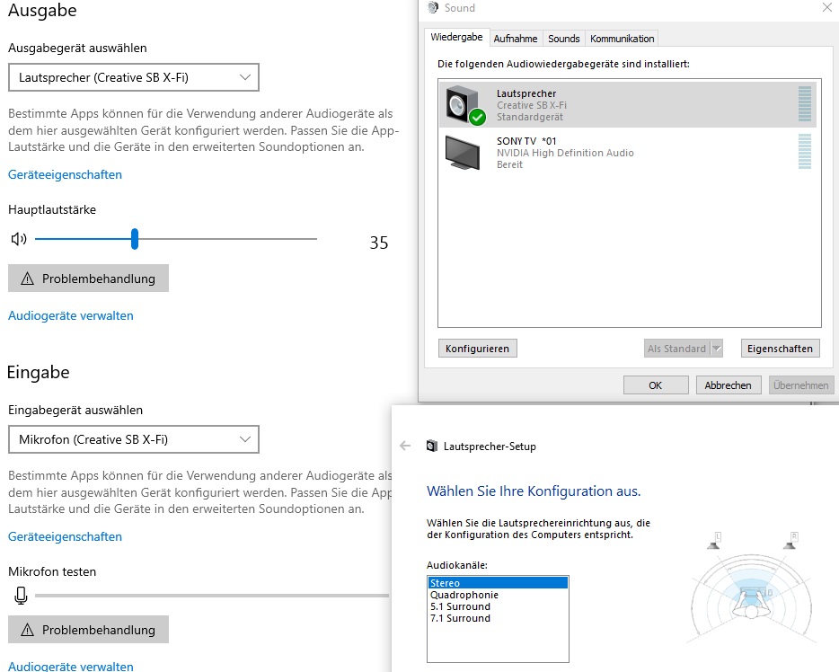

Vieleicht hilft etwas, das Ausgabegerät von Kopfhörer zu Lautsprecher zu stellen.
Bei mir ist Kopfhörer deutlich Leiser, als Lautsprecher. Obwohl ich ja Kopfhörer nutze. Bei Bild 2 sichtbar, in dem Menue ändern.

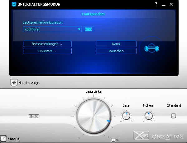

Hast du die standardmässige Creative Audio Systemsteuerung dabei?
Vieleicht aber auch ein Problem mit der Stromversorgung der Karte, wegen dem Adapter.

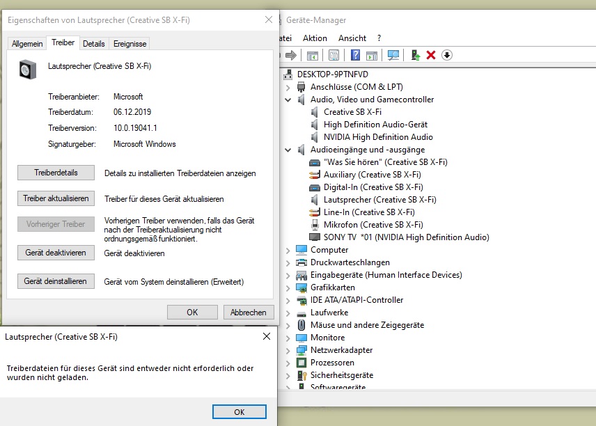

Also ich kann nur Lautsprecher wählen.

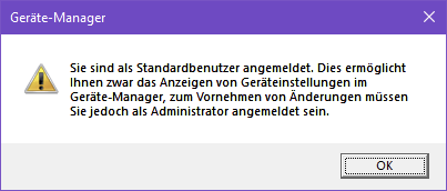

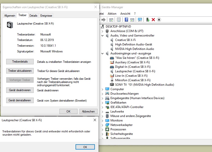

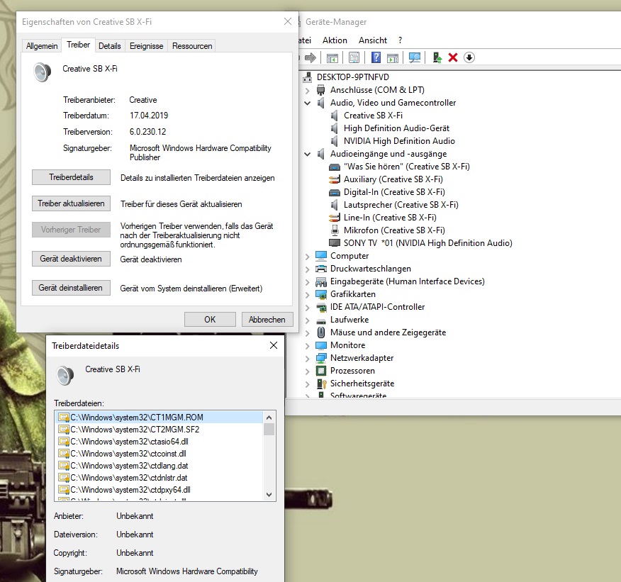

Habe gerade die Treiber von Creativ nochmal installiert... Systemsteuerung finde ich nicht.
Von Creativ finde ich nichts auf dem PC , obwohl der Treiber installiert wurde O_o ? Ist das normal ?
Geräte-Manager öffnen
  1. Windows + X Taste drücken
  2. im Kontextmenü den Eintrag 'Geräte-Manager' auswählen
  3. Ggf. den Hinweis bestätigen
  4. Geräte unter 'Audio, Video und Gamecontroller' und 'Audioeingänge und -Ausgänge' überprüfen
  5. Gerät mit der rechten Maustaste anklicken und 'Eigenschaften' im Kontextmenü auswählen.
  6. Im Dialog 'Eigenschaften von ...' auf die Registerkarte 'Treiber' wechseln.
Creative + Microsoft

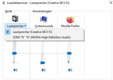

Ich dachte bei dem Treiber von Creative werde ich einen Equalizer haben ähnlich wie Daniel K Treiber oder bei Sound BlasterX G6 zbs. Nichts da, finde gar keine möglichkeiten etwas einzustellen.
