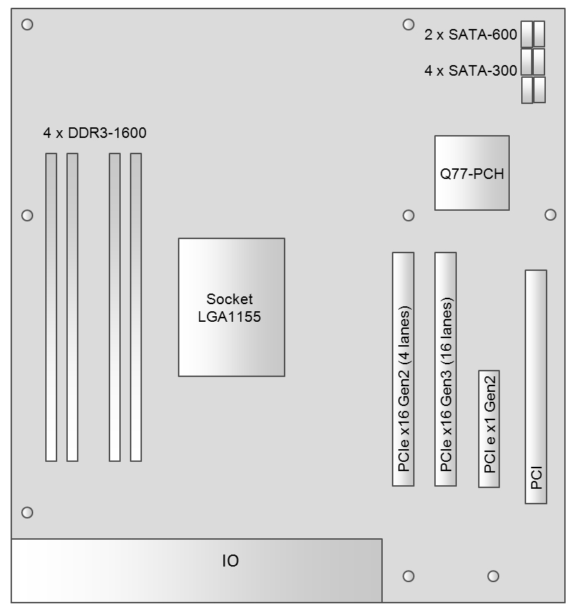

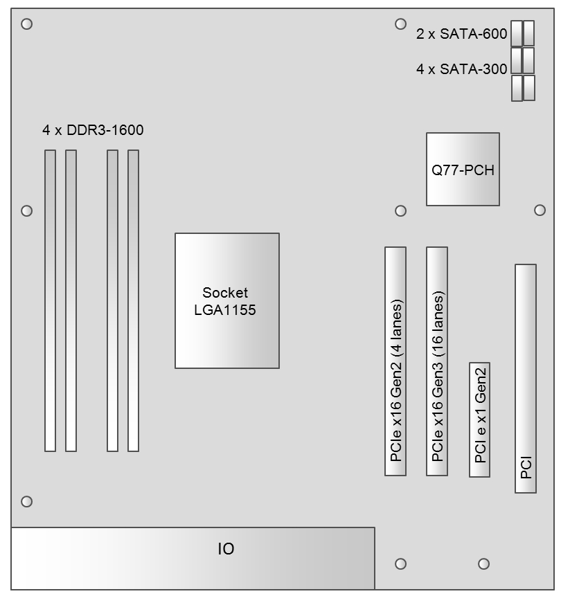

Es gibt kein Problem. Die weißen Slots kannst Du vernachlässigen (PCI). Die Grafikkarte kommt in einen der beiden längeren schwarzen Slots (PCIe). Einer von den beiden ist ein PCIe 3.0 x16 (dort kommt die Karte rein), der andere ist ein PCIe 2.0 x4 (dürfte schon ungünstig sein bezüglich Bandbreite).

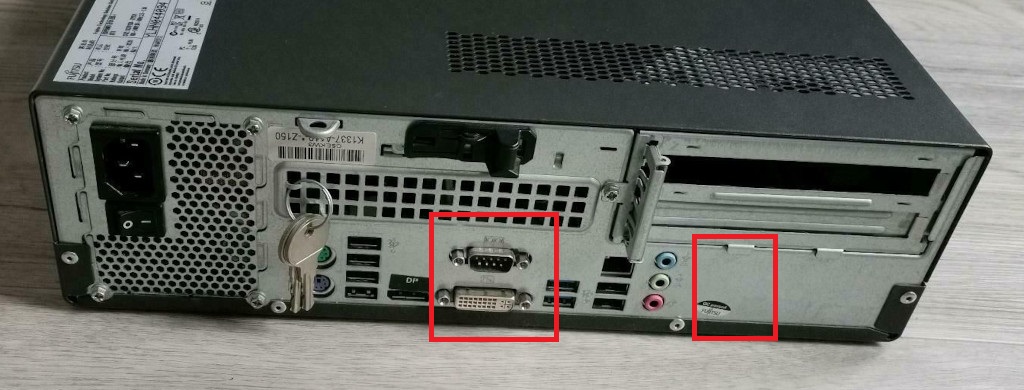

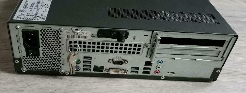

Das beste wäre, wenn Du mal ein Foto von der Rückseite des Gehäuses machst. Sieht das bei dir so aus?
Du kannst die GT 1030 verwenden. Normalerweise liegt bei den Low-Profile-Karten einen passende Blende dabei. Siehe z. B. hier:
Es sieht ähnlich aus.
Und welche ist denn die PCle 3.0 x 16?

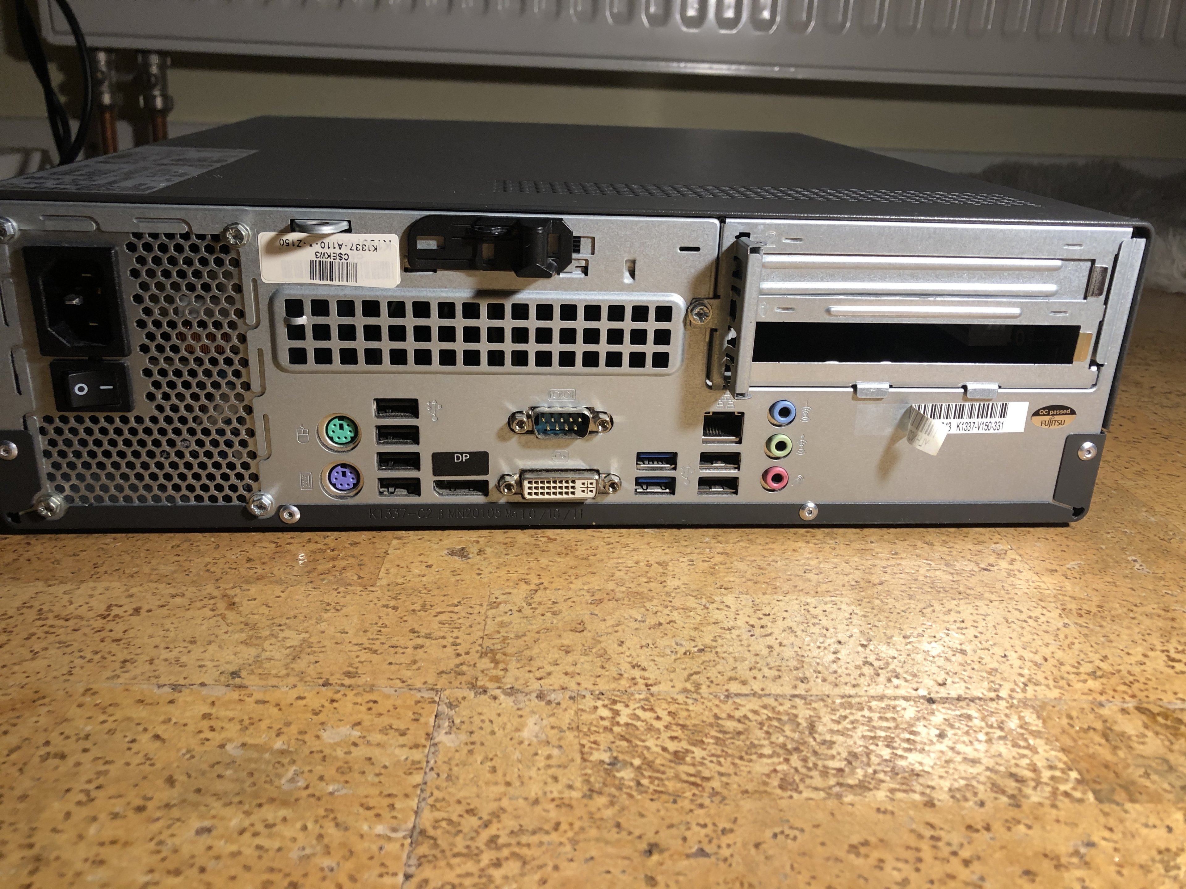

Ich denke, man kann auf den gepostenen Bildern erkennen, dass es nicht so aussieht und keine Karten ohne einen Riser-Adapter verbaut werden können.

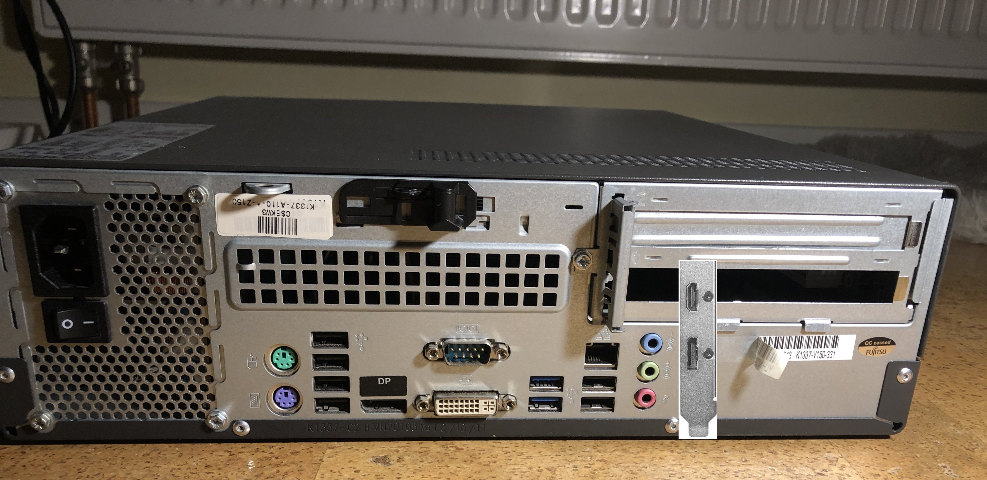

Von hinten also ungefähr so:
Gibt es irgendeinen adapter den di mir empfehlen kannst?
Ich sehe hier kein Problem, dass sich nicht mit einem Dremel lösen ließe. Ein paar Zentimeter Blech ausschneiden wird niemanden überfordern.
Ein Riser/Adapter ist sogar neben den Kosten (20 bis 50 €) die ungünstigere Variante, weil du an einem Ende des Risers ein PCB brauchst, dass genau an die Schraubpunkte des vorhandenen Profils passt. Und wenn das auch nur ein paar Milimeter höher oder niedriger ist, wird die Karte nicht in den genormten Slot passen. Dann hast Du null und nichts gewonnen.
Einfach passende Öffnungen für die Anschlüsse der Karte herstellen:
Okay, ich bin ziemlich ungelernt Blech zu schneiden. Welchen Teil soll ich schneiden und womit?
Welcher Slot der richtige ist, steht im Handbuch. Wenn Du die Karte einsteckst, musst du einfach nur sicherstellen, dass Du das HDMI/DP-Kabel von außen anstecken kannst. Wenn vor dem Anschluss Blech ist, kannst Du das an der Stelle einfach entfernen - der PC hat so oder so fast keinerlei Wiederverkaufswert mehr.
Es bietet sich ein kleiner Schleifer an. Damit kann man sauber arbeiten. Ist eine Arbeit von zwei Minuten. Kannst natürlich auch einen Riser kaufen für 20 bis 50 € und darauf hoffen, dass es irgendwie mechanisch passt. Elektrisch müsste es auch noch klappen, was ebenfalls nicht völlig sicher ist. Lohnt sich aus meiner Sicht nicht bei so einem alten Gerät.

Ich habe das Handbuch leider nicht gibt es eine Möglichkeit auch ohne Handbuch herauszufinden welcher der PCle 3.0 x16 ist?
Du kannst auf dem Mainboard nachsehen, ob neben den beiden PCIe-Slots auf dem PCB ein Aufdruck ist. Mit Internetquellen ist das immer so eine Sache. Nicht selten gibt es verschiedene Ausführungen der Mainboards.
Diese Quellen sagen zumindest, dass es der Slot ist, der sich näher am weißen PCI-Slot befindet: hier und hier (Seite 5).
