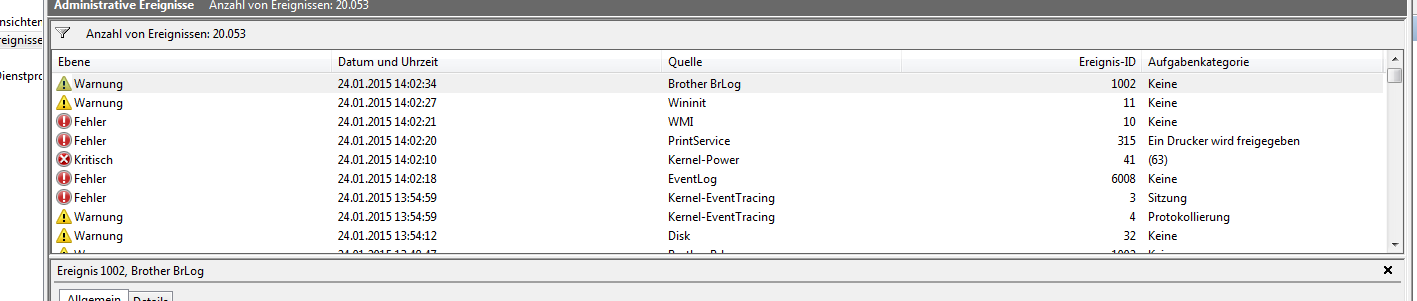

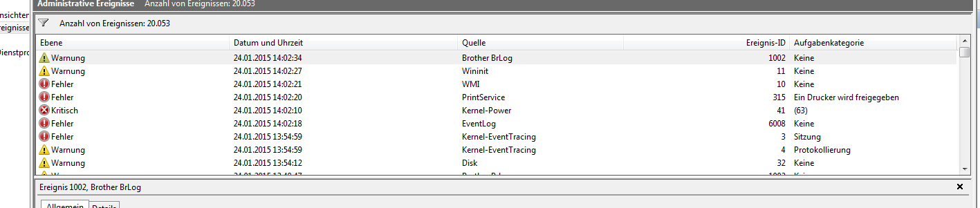

Habe parallel noch ein Screeenshot von der Ereignisanzeige gemacht.
