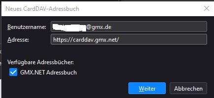

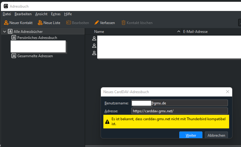

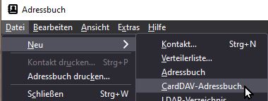

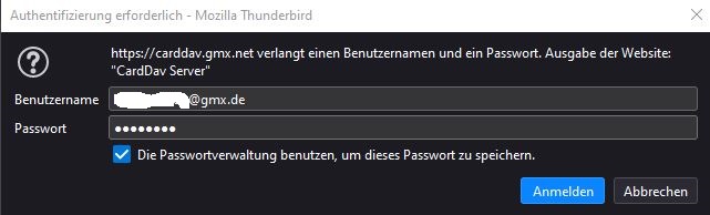

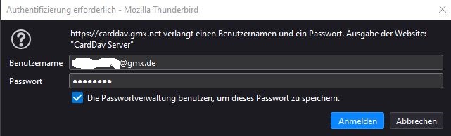

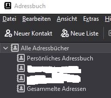

Hab es raus gefunden mit dem Adressbuch bei GMX nachdem ich auch das ganze mal in der FritzBox bei mir probiert habe und es da auch nicht gleich wollte, hab ich an der Mail-Adresse rumprobiert weil das PW defintiv stimmte. Lange Rede kurzer Sinn:
Benutzer/E-Mail dafür nicht mit name@gmx.net sondern mit gmx.de verwenden
Carddav-URL: https://carddav.gmx.net/
Dann Normal des PW eingeben und auf Weiter, es wird das GMX.NET Adressbuch mit nem haken ausgewählt angezeigt, hier nochmal auf weiter klicken und das wars. Adressbuch wird angelegt.
Reaktionen: RedPanda

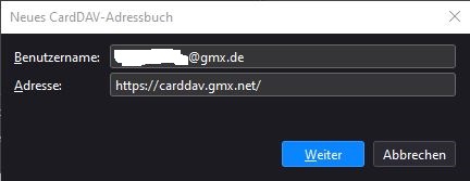

Habe das ganze eben auch nochmal getestet und mir ist dabei aufgefallen, dass ich dabei einen komplett anderen Fehler gemeldet bekomme: Statt einen Verbindungsfehler bekomme ich den Fehler "Kompatibilitätsproblem" bei TB 91.7.0 gemeldet.
Dann heißt das wohl abwarten auf TB 102 :D

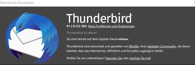

Hmm seltsam mein erfolgreicher Test war auch unter der stable Version 91.7.0 von Thunderbird gemacht worden und konnte es eben genauso wiederholen.

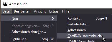

Dazu anbei ein paar Screenshots:
2022-03-31 12_56_40-Authentifizierung erforderlich - Mozilla Thunderbird.jpg

Also ich hab mich jetzt mal eben 1h ran gesetzt und folgende Dinge ausprobiert:
GMX mit aktivem 2FA + TB mit CardBook Addon
---> Fehlermeldung
GMX ohne 2FA + TB mit CardBook Addon
---> Fehlermeldung
GMX ohne 2FA + TB ohne CardBook Addon
---> Fehlermeldung
Login Daten:
meinemail@gmx.de
meinPW / Einmalpasswort (für 2FA)
In keiner der genannten Konfigurationen hat es funktioniert, was mich jetzt komplett verwirrt.
Wenn ich Zeit habe, setze ich mal eine Windows VM auf, installiere TB darauf komplett neu und teste nochmal. Da stimmt doch irgendetwas nicht.

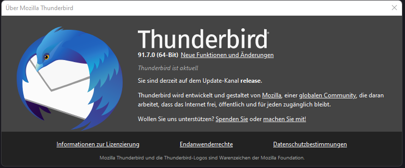

TB Version:
Fehlermeldung:
@RedPanda
Ich hab zwischen uns noch nen Unterschied festgestellt aber wäre wirklich eigenartig wenn das ausschlaggebend wäre, du nutzt die 64 Bit Version und bei mir ist es 32 Bit und auch ein über die Jahre gewachsenes Profil also von Version zu Version zu Version bis eben heute aktuell 91.7.0 , sprich mit allen möglichen Altlasten.

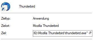

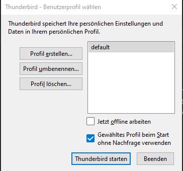

Zum Testen obs bei dir vielleicht am Profil liegt kannst auch einfach mal nen neues anlegen ohne das du des alte verlierst dabei:
dazu in der Verknüpfung unter Eigenschaft beim Zielpfad ganz am Ende nen leerzeichen machen und -P hinzufügen

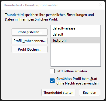

Dann wird nach Bestätigung mit Ok bei erneuten Doppelklicken wie beim firefox auch der Profilmanager gestartet wo dann nen neues Cleanes Profil anlegen kannst zum test:
Ah verdammt, da hätte ich auch echt mal selbst drauf kommen können :D
Habe ein neues Profil erstellt und das Adressbuch ließ sich (mit aktiviertem 2FA) problemlos einbinden!
Jetzt ist nur die Frage, ob es eine Möglichkeit gibt, die alten Profile zu "bereinigen" bzw. ein frisches zu verwenden, ohne sämtlicher meiner Einstellungen oder zumindest eingebundenen Konten zu verlieren.
Auch interessant finde ich, dass hier bereits 2 Profile (vor erstellen des Testprofils) existierten:
Gibt es hier eigentlich eine Art inoffizielles Best Practice a la alle 2 - 3 Releases ein neues Profil in TB (vlt. auch Firefox?) erstellen um solchen Situationen vorzubeugen?
