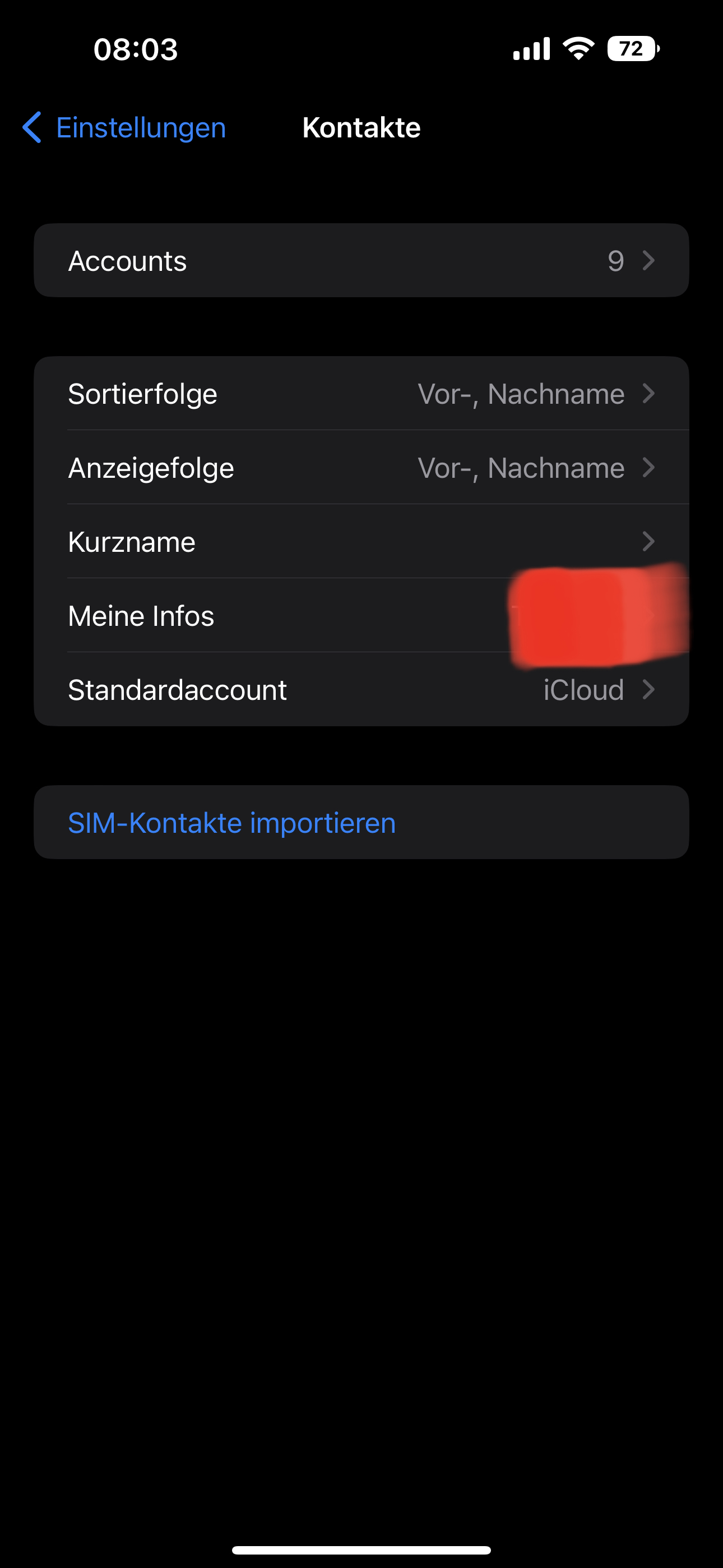

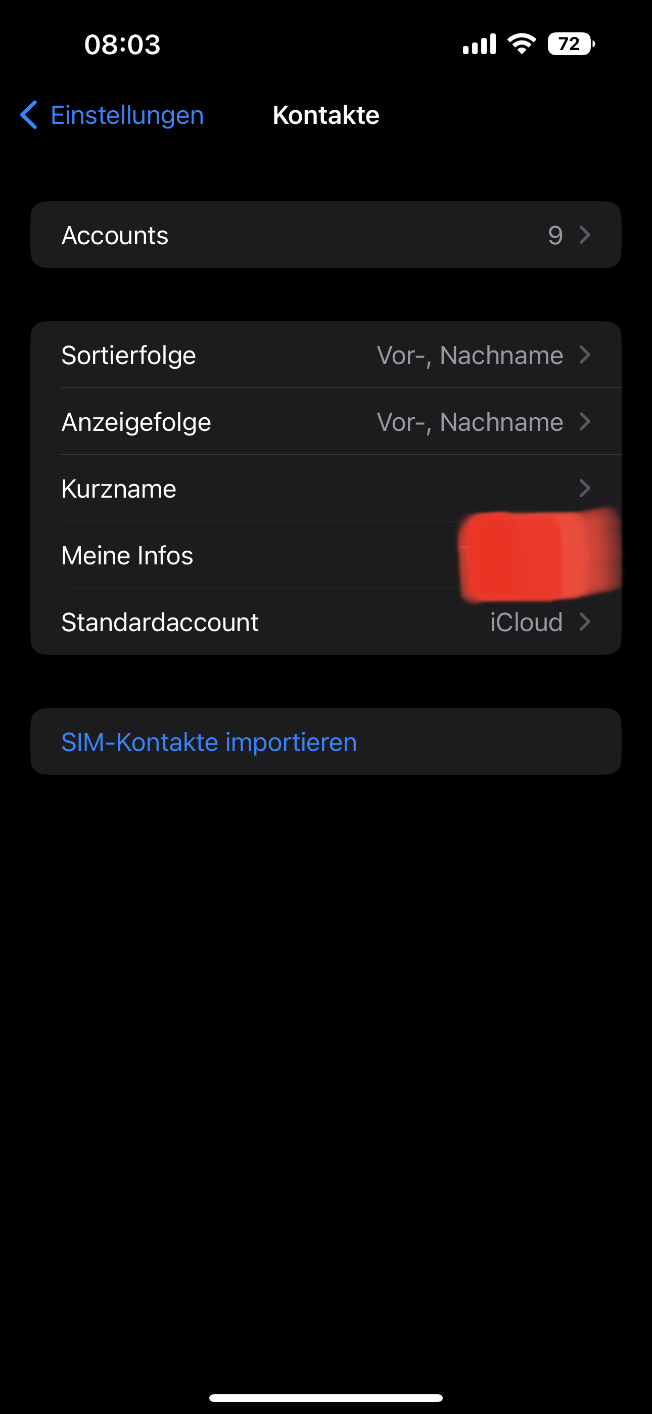

Ja das ist Default gewollt, schau mal auf deinem iPhone unter:
Einstellungen -> Kontakte -> Standardaccount
Diese Einstellung legt fest wo neue Kontakte erstellt werden. Vermutlich steht das bei dir auf iCloud ;).

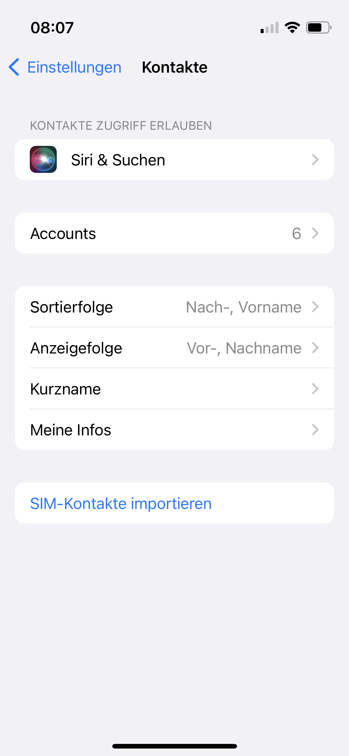

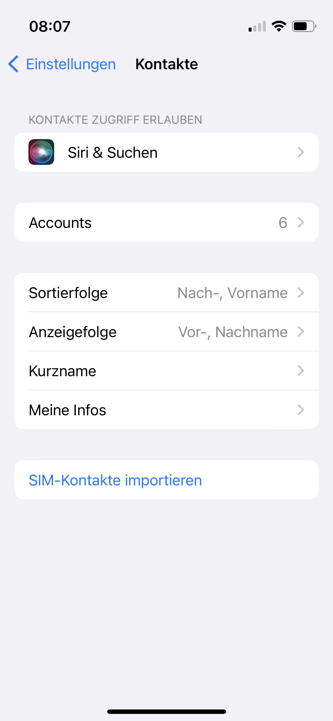

Den Punkt Standardaccount in den Einstellungen -> Kontakte hab ich unter iOS 16 nicht.

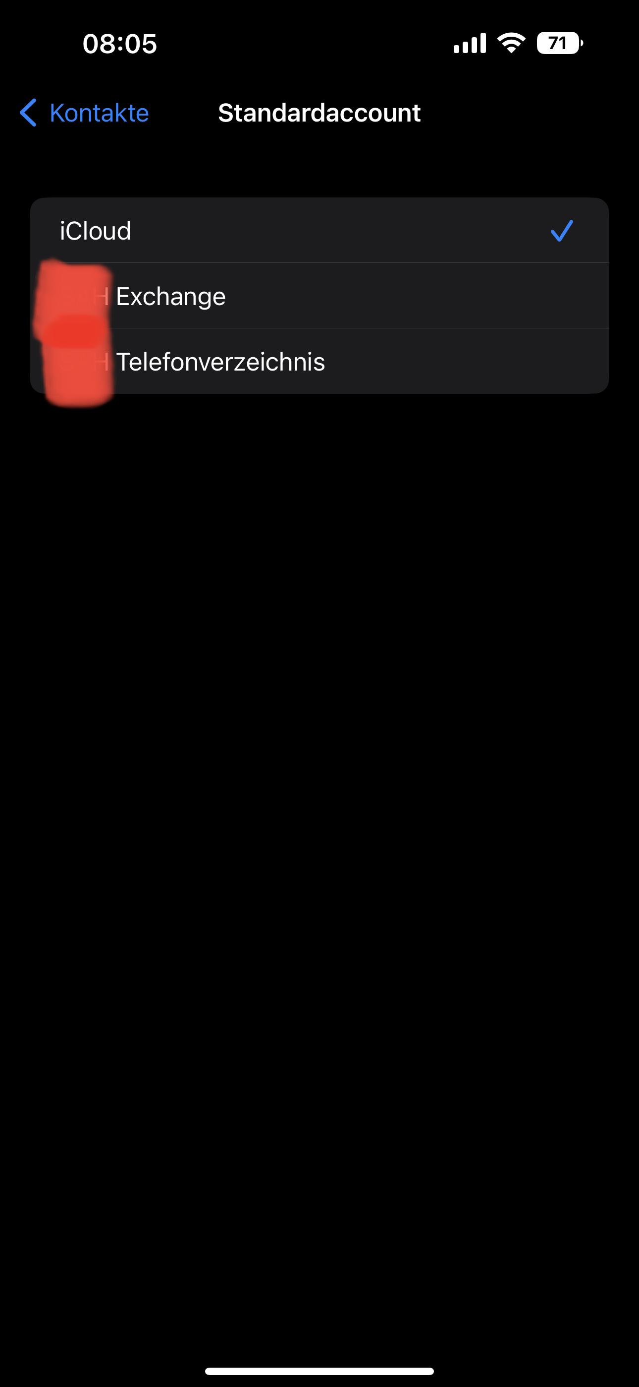

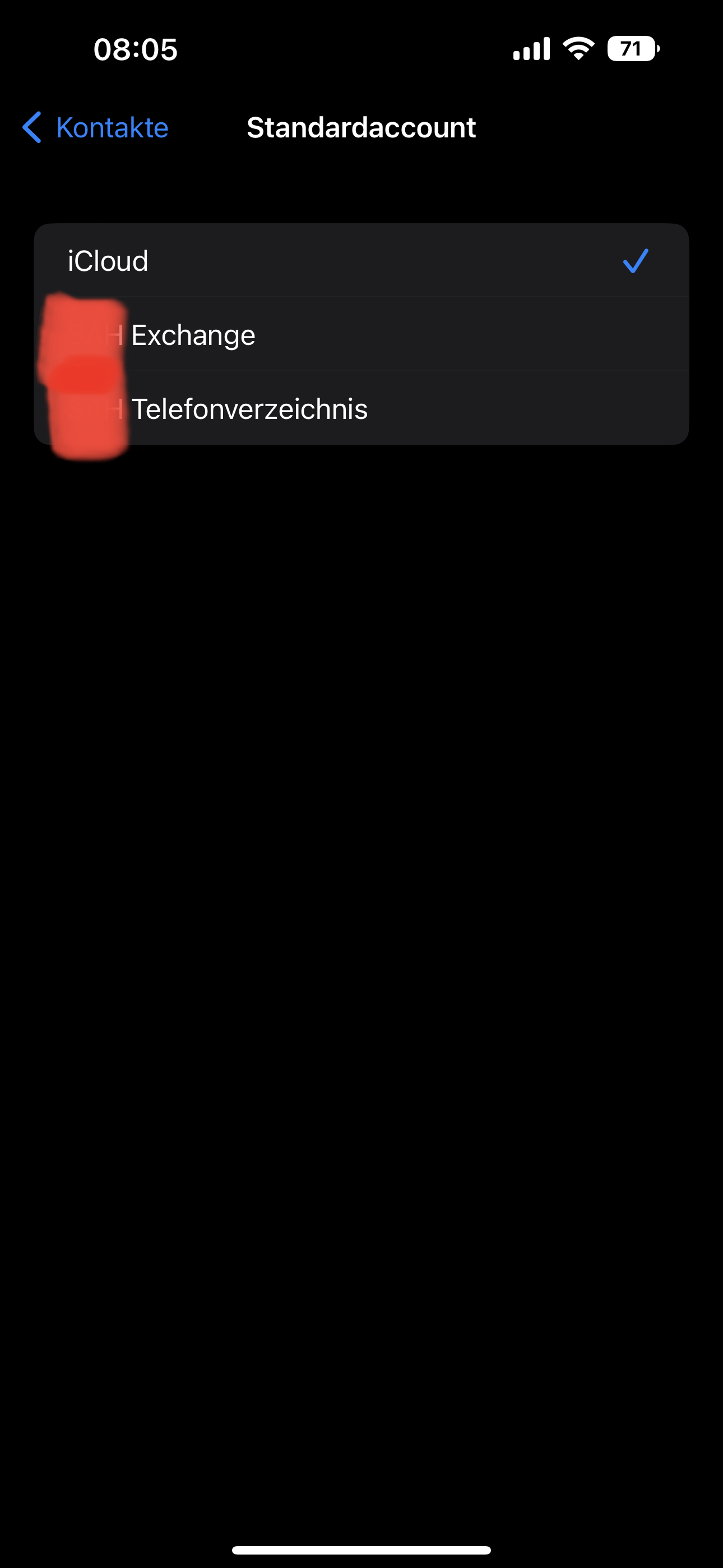

Wundert mich aber, wenn mehrere Kontaktspeicher vorhanden sind gibt es diese Auswahl normalerweise (Screenshots von iOS16, gibts aber schon ewig).
Die Listenoption selbst wäre mir persönlich nicht ausreichend. Zwar kann man in eine spezielle Liste wechseln und dort einen Kontakt erstellen aber wenn man direkt nach einem Anruf aus der Anrufliste einen Kontakt erstellt landet er immer im Standardaccount.

BigO schrieb:
mit iOS 16 kann man, wie bei dir, die Akku Zahl anzeigen lassen
OT: In den Einstellungen unter Batterie -> Batterieladung in %
Wird vermutlich damit zusammenhängen ob iCloud überhaupt aktiviert ist. Ich benutze iCloud nicht und deaktiviere die immer und habe dadurch auch nicht die Auswahl.
Warum bei dir die Standardaccount Einstellung fehlt kann ich dir nicht genau sagen, evtl. ist dein CardDAV nicht per HTTPS verbunden? Zur Zeit fehlt in iOS16 sowieso eine Option. Unter iOS15 gab es auch noch die Möglichkeit Kontakte lokal auf dem iPhone zu speichern unabhängig davon ob iCloud aktiv war oder nicht.

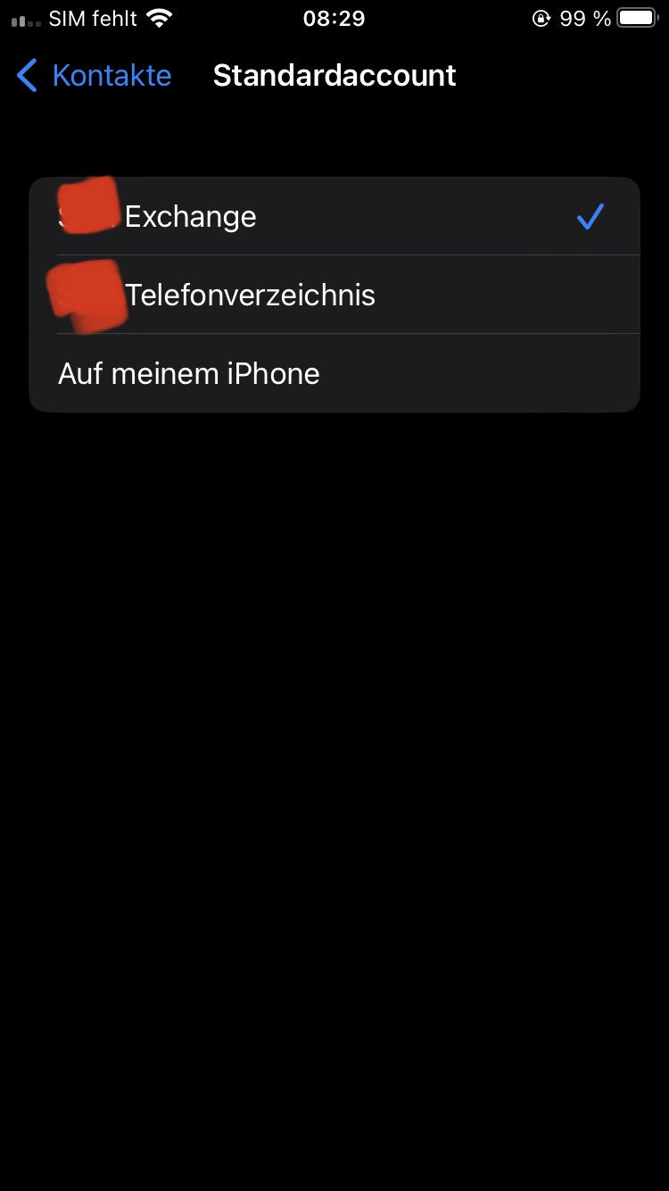

iOS 16.0 auf anderem iPhone (SE 3. Gen), da gehts lokal. Muss also ein Bug sein denn hier ist iCloud komplett aus.

Wenn die Option Standardaccount fehlt, scheint das iPhone also bei einzelnen Accounts nicht zu erkennen dass es darin Kontakte speichern kann, denn anders kann ich mir nicht erklären wieso bei dir die NC fehlt bzw. bei anderen die komplette Einstellung.
Unter iOS 15 gab es auf allen meiner bzw den MA Geräten immer 4 zur Auswahl
-Telefonverzeichnis
-Exchange
-iCloud (sofern aktiv)
-Auf meinem iPhone
