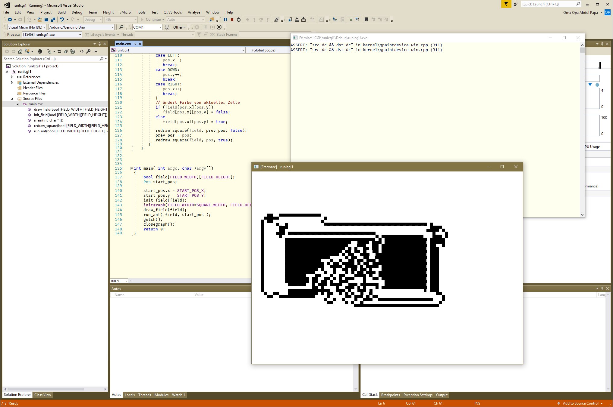

Funktioniert bei mir einwandfrei, zumindest unter VS 2017 Win32/Debug
  • Neues leeres Projekt erzeugt (Win32, Debug)
  • Includepfad zu graphics.h zugefügt (bei mir: "..\include")
  • Bibliothekspfad für qt-mt230nc.lib und lcgi.lib zugefügt (bei mir: "..\lib")
  • zusätzliche abhängigkeiten zu bibliotheken eingefügt: "qt-mt230nc.lib;lcgi.lib;"
  • Aha, reicht nicht, zusätzlich noch "legacy_stdio_definitions.lib;" davorgesetzt, siehe: https://stackoverflow.com/a/34230122/170194
  • kurzes Testprogramm wird kompiliert und gelinkt
  • beigelegte qt-mt230nc.dll wird von der exe geladen (wenn im selben Verzeichnis wie die exe)
  • Programm (zellurärer Automater) wird ausgeführt und zeigt Grafikfenster an
Alles prima!

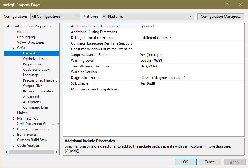

Nun zu den Einstellungen. Den Includepfad gebe ich relativ zur Position vom Projektpfad an, also "..\include":

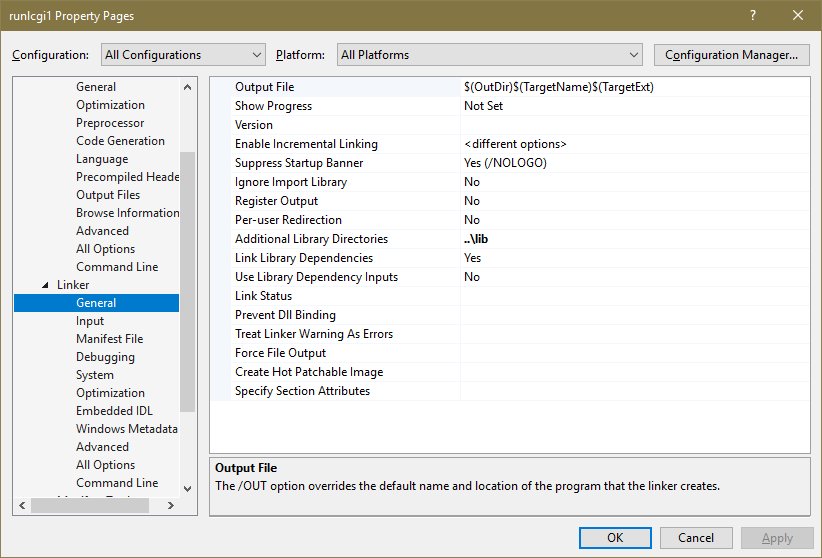

Nun gebe ich den Pfad "..\lib" für die Bibliotheken an:

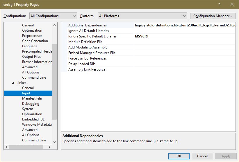

Welche Bibliotheken verwendet werden sollen, gebe ich bei "Input" an (erste Zeile, die drei ersten libs, mit Semikolon getrennt):
Hier exkludiere ich die redundante lib MSVCRT.
