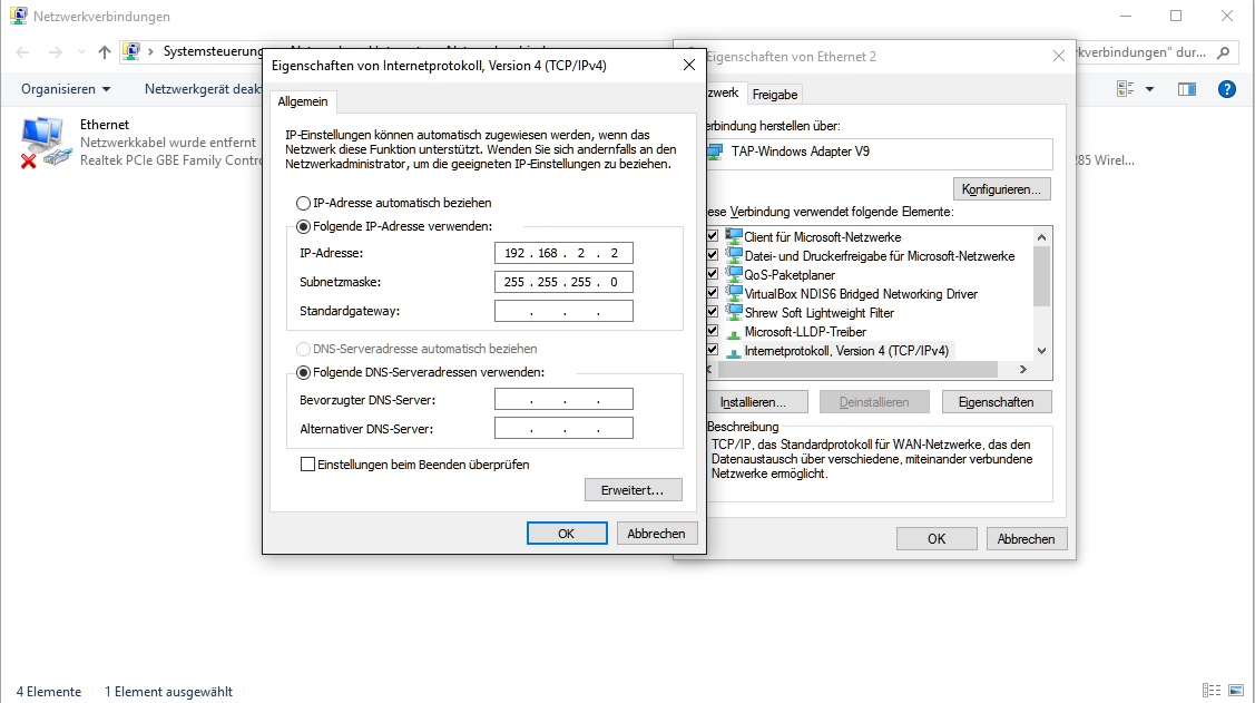

vielen Dank für deine sehr ausführliche Beschreibung. Verstanden habe ich Sie aber es scheitert bereits bei der Eingabe der statischen Daten.
Ich habe in meinen Einstellungen meinen WLAN-Stick (D-Link DWA-140 Wireless N USB Adapter(rev.D)) ausgewählt und dort entsprechend die IP-Adressen und Subadresse eingestellt und bestätigt.
Dennoch kann ich den AC nicht erreichen, es kommt die Fehlermeldung, dass Firefox keine Verbindung aufbauen kann, obwohl das WLAN ansich ja tadellos funktioniert.
Ich bekomme hier noch die Krise, entweder bin ich zu doof oder... :rolleyes:
Viele Grüße und danke für die Geduld mit mir
Tobias
Moin,
okay, keine Panik :)
Probiere bitte folgendes:
Verbinde dich mit dem Intellinet-Wlan, während du dort die statische IP hast.
Gibt es dann immernoch keine Verbindung zum AP?
Wenn das immernoch nicht geht, kannst du bitte die Eingabeaufforderung (cmd) öffnen und dort "ipconfig" eingeben und das Ergebnis hier posten?
Kannst du den AP anpingen? (Befehl "ping 192.168.2.1")
Ansonsten kannst du den Intellinet AP kurz vom Strom trennen und dadurch neu starten lassen? Und es dann nochmal probieren?

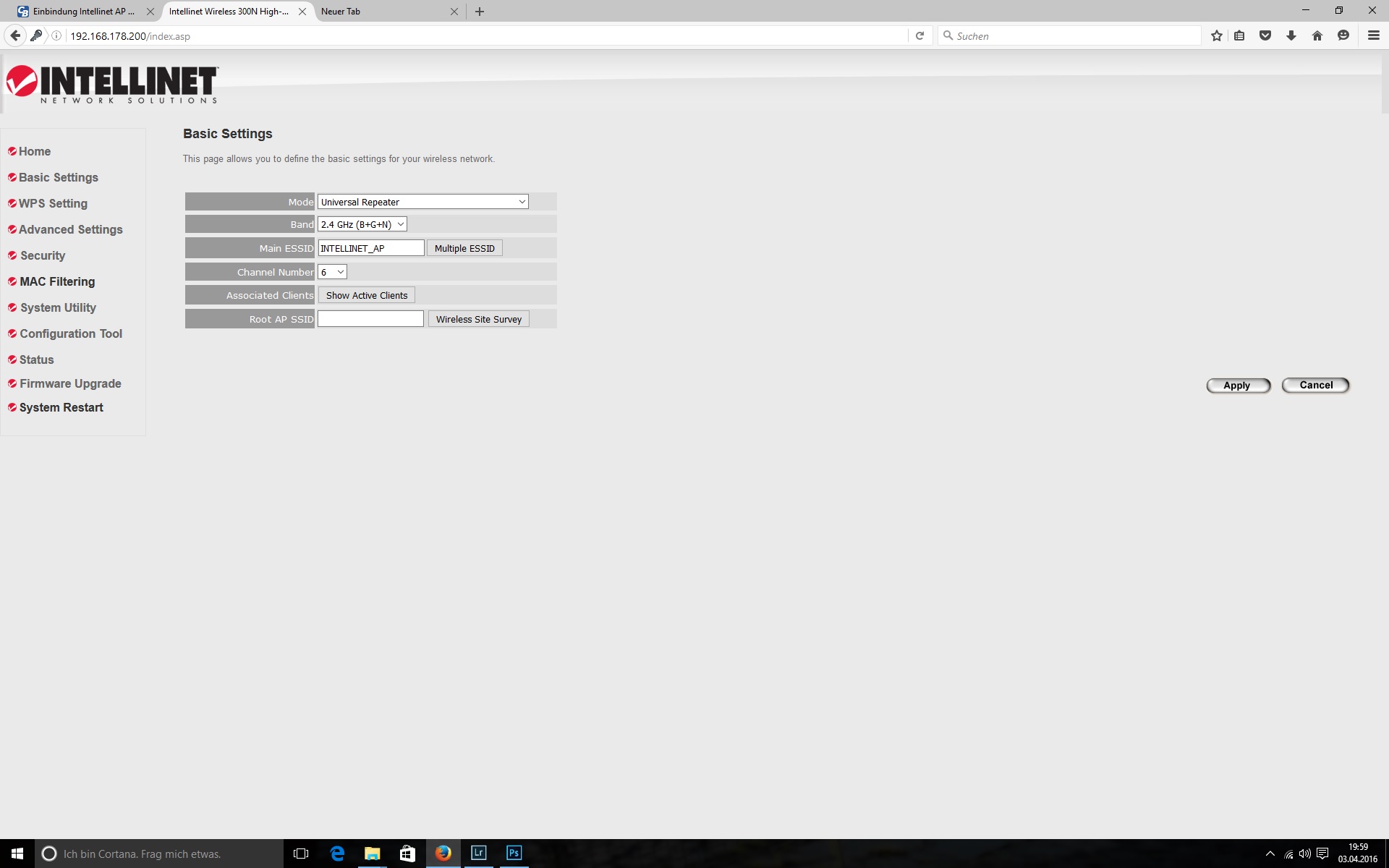

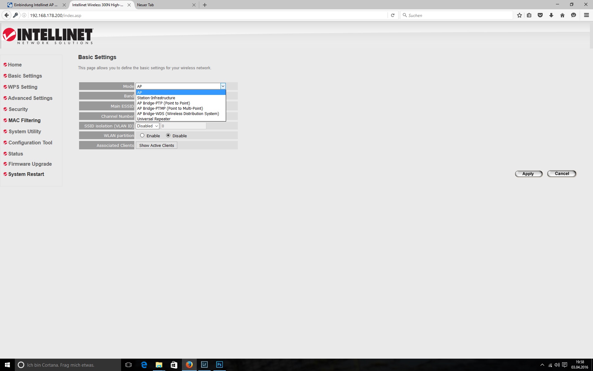

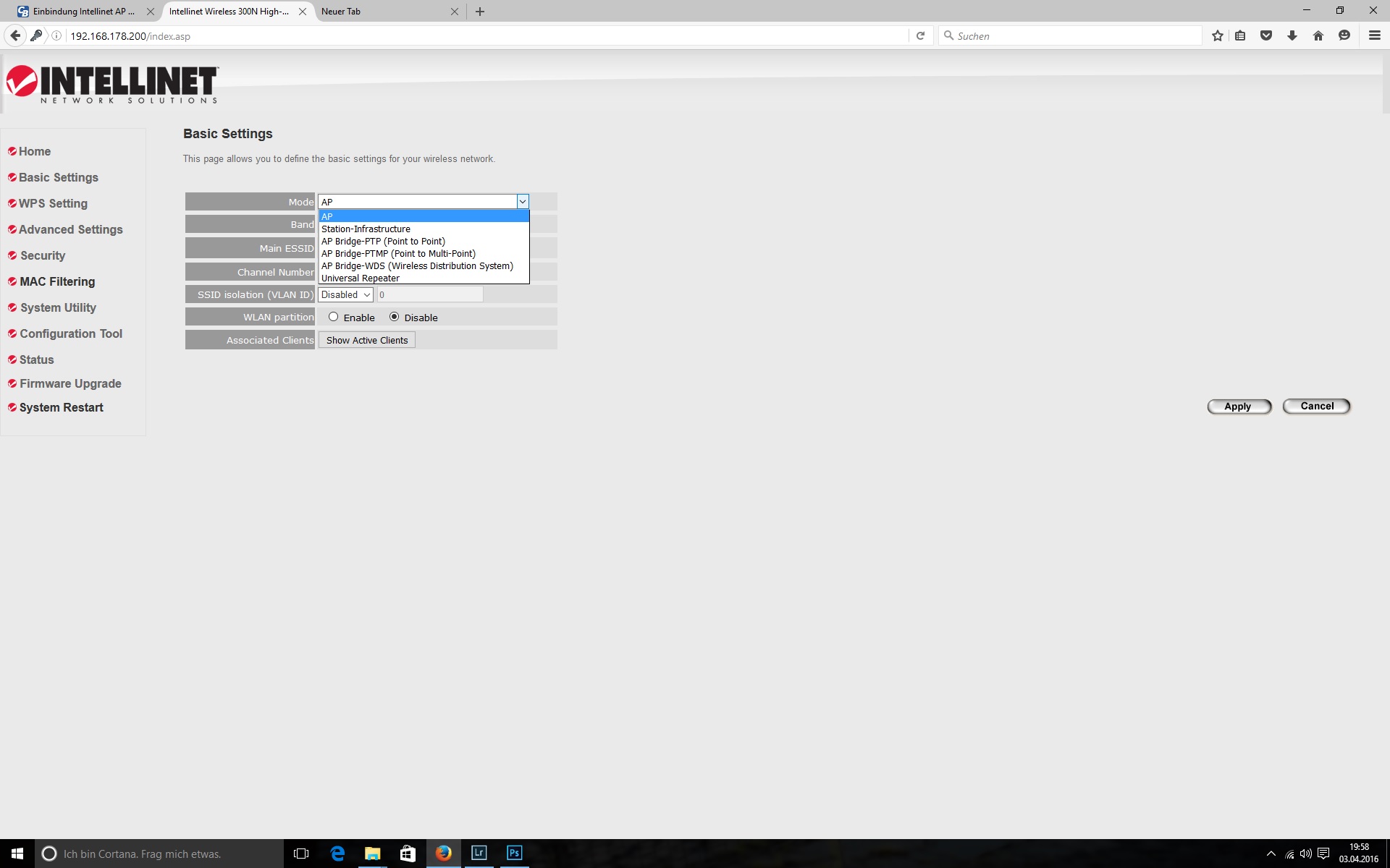

So, nun aber folgendes Problem: Da der AC im OG hängt ist das Signal im Wohnzimmer ohne das Signal der Fritzbox seeeehhr schlecht.
Habe aber in den Einstellungen des AC gesehen, dass dieser auch als Universalrepeater genutzt werden kann.
Wie muss ich das denn dann einstellen?
Hier mal ein Bild davon.
Viele Grüße
Tobias
Okay,
ich verstehe dein Problem. Die Fritzbox ist im UG und der Intellinet im DG.
Also muss das Wlan der Fritzbox auch an.
Wir haben nun 2 Möglichkeiten:
1) Universal Repeater:
Hierbei wird das Signal von der Fritzbox verstärkt. Allerdings halbiert sich auch die Datenrate, da alles doppelt gesendet wird.
Bei "Root AP SSID" kommt der Wlanname der Fritzbox hinein, bzw. du kannst Ihm im Menü auswählen.
Wenn ich das Handbuch richtig verstanden habe, kannst du zusätzlich auch noch dem Intellinet AP ein eigenes Wlan austrahlen lassen. Das ist dann die "Main ESSID".
2) Wie bisher weiterbetrieben, nur den Wlannamen und das Passwort ändern.
Hier gibst du dem WLan den selben Namen und das selbe Passwort wie der Fritzbox. Allerdings musst du den Kanal, auf dem der AP sendet ändern. Der Kanal sollte von der Fritzbox mindestens 5 Kanäle abstand haben. beispielsweise sendet die Fritzbox auf Kanal 1, dann kannst du alles ab Kanal 6 für den Intellinet nehmen.
Die Clients verbinden sich dann mit dem stärksten Signal und kommunizieren so.
Es ist nicht 100% ideal, aber sollte für den Heimgebrauch reichen.
Es funktionieren beide Varaianten.
Je nachdem ob die Wlangeräte eher stationär (nur im Wohnzimmer, etc.), laufen unterwegs sind oder hohe Geschwindigkeiten benötigen kannst du dich für eine Variante entscheiden.
Variante 2 bietet höhere Geschwindigkeit, allerdings kann es dann bei Geräten die sich bewegen kurze Unterbrechungen geben.
Variante 1 hat ein einheitliches Wlan, aber die Datenrate ist eben langsamer....
gruß
