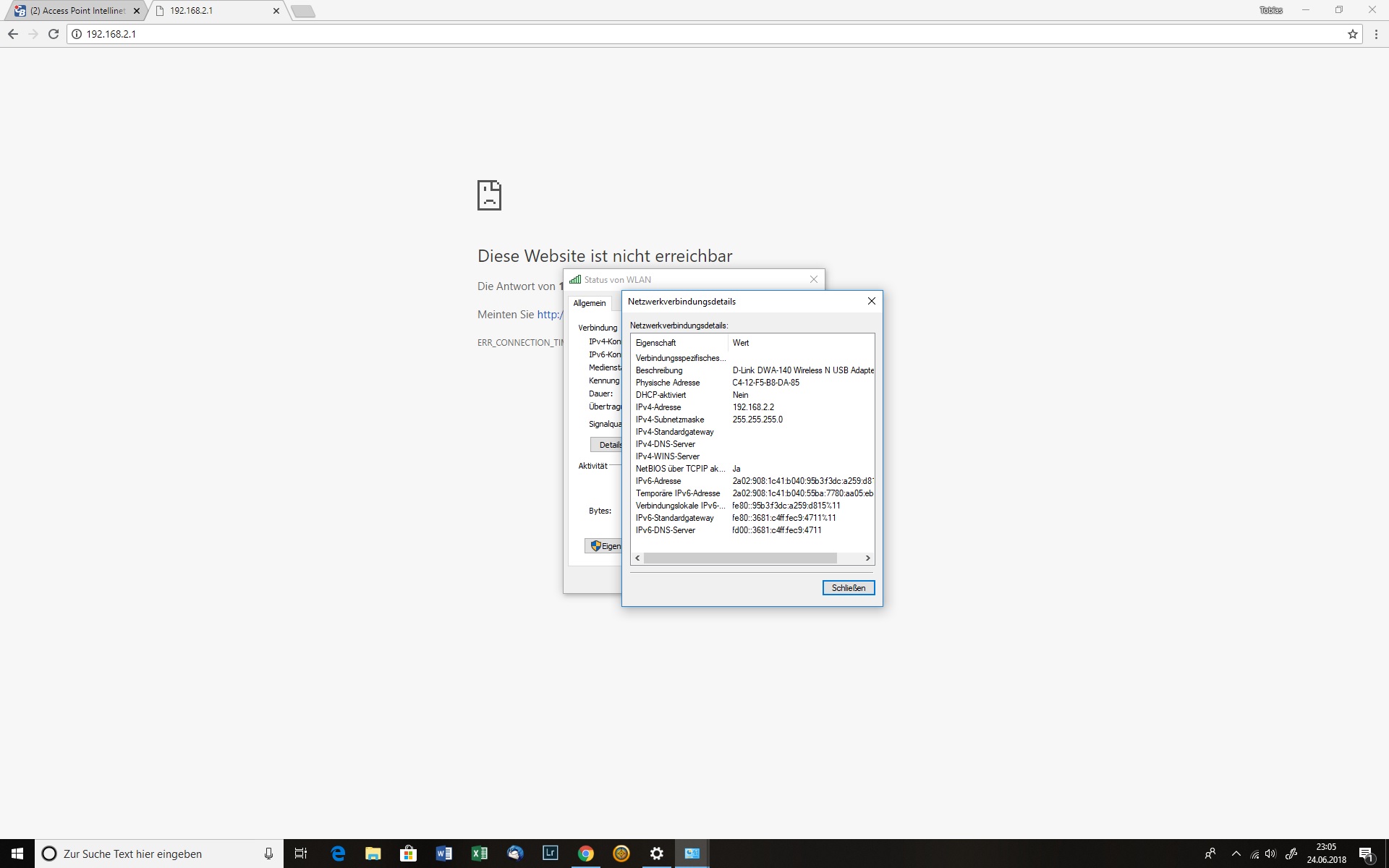

So habe ich das gemacht, die Bilder sollen es euch zeigen.
Deine Schnittstelle wird die IP nicht übernehmen (siehe Drathlosnetzwerkverbindung > Details)
Daher IP so einstellen (wie bereits geschehen, anschließend Schnittstelle deaktivieren, dann wieder aktivieren > Deine IP Einstellung sollte nun übernommen worden sein)

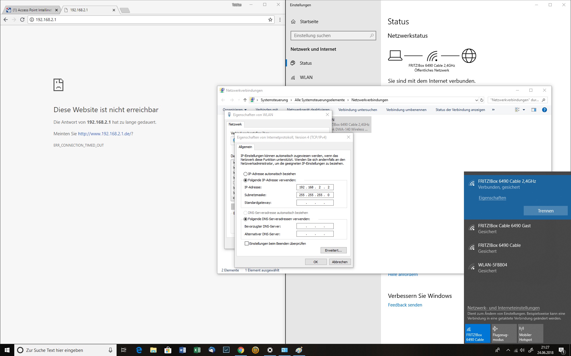

Vielen Dank für deine Geduld mit mir, Darkness. Leider hat das auch nichts gebracht. Ich habe so eine Ahnung, dass es an einer ganz einfachen Sache liegt und das Problem vor dem Bildschirm sitzt... :freak:
Die Adresse des Intellinet hast du aber noch nicht geändert?
Laut Bewertungen auf Amazon sollte die Kiste auf 192.168.2.1 sein, schau aber nochmal auf der Rückseite nach ob da vll. etwas anderes steht.
Sollte das Ding bereits in einem anderen Adressbereich sein/eine andere Adresse haben, kannst du nur raten (bzw. mit Nmap absuchen) oder einen Werksreset durchführen.
