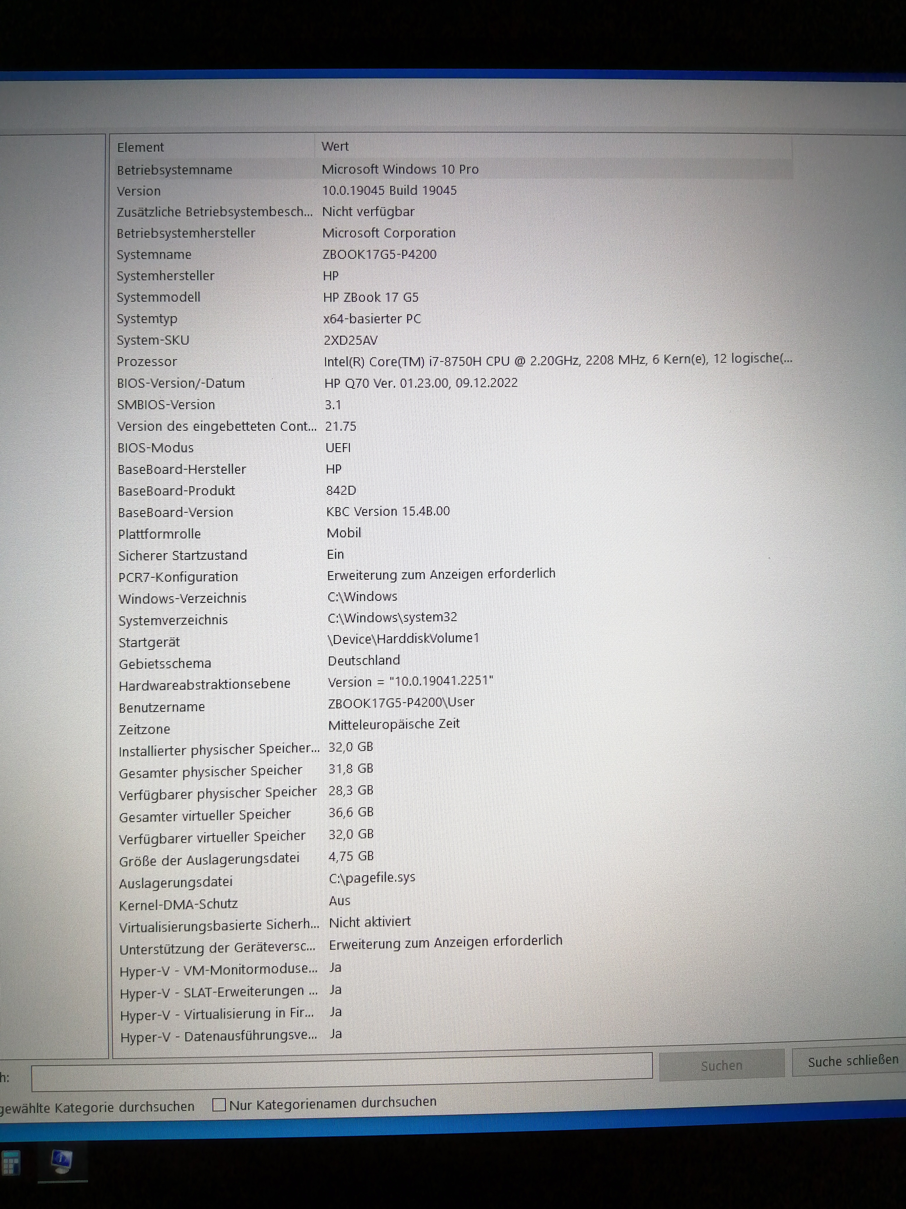

Moin Liebe Gemeinde.
Ich habe so ziemlich 2 die gleichen HP ZBooks, und einer von denen zeigt mir beim hochfahren folgendes an...
Ich finde in den BIOS Einstellungen keinen Unterschied der beiden Geräte, aber irgendwo muss doch was sein.
Dieses hier hatte vorher Win11 drauf, hab dann aber wieder 10 installiert
Hat da einer vielleicht ne Idee?

Die systeminformation zeigt mir die gleiche an.
Komisch 🤔
Einziger Unterschied ist die Größe des Arbeitsspeichers und die GraKa

Sind die beiden uns unbekannten Geräte aus der selbigen Baureihe? Dann sollten sie eigentlich das gleiche Board/BIOS haben. Eigentlich wohlgemerkt!
Eventuell gibst du uns ein paar genauere Daten?
Ansonsten Schließe ich mich @Nickel an, das daran ja nichts störendes zu finden ist. Vor allem noch weiniger bei einer Workstation,
Gruß Fred.
Welche Daten sind das genau die man bräuchte?
Sind beides ZBook 17 G5 mit i7-8750H
Oder welche Nummer aus den systeminfos bräuchte man?

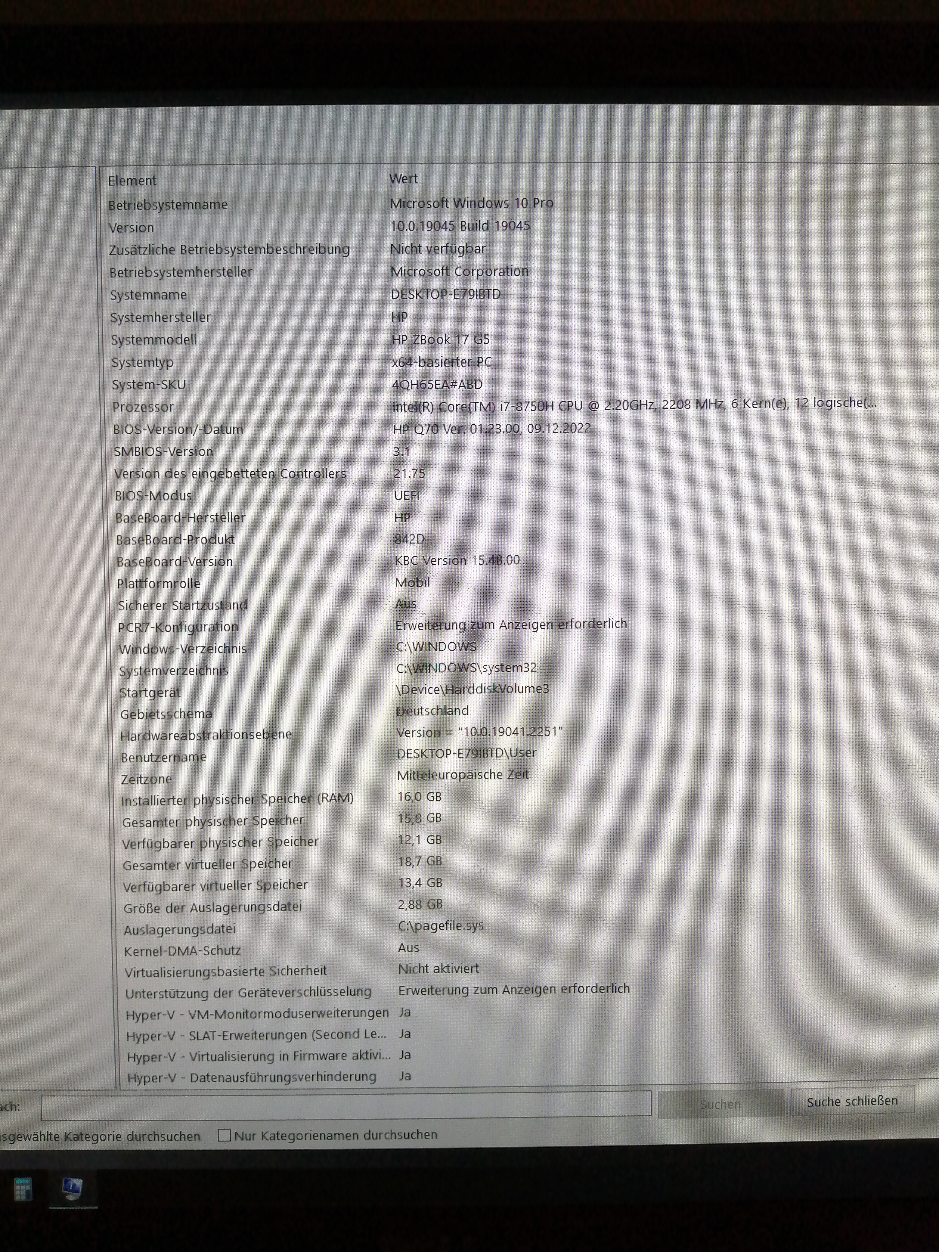

Bei dem einen Gerät ist SecureBoot an, bei dem anderen aus.
Könnte evtl. daran liegen vllt. .
Ahhh.
Dann muss ich das mal suchen wo ich das einstelle. 👍🏻
Jo, sagte Nickel ja 😉
Das wird es wohl sein.
Reaktionen: FR3DI
Hatte das selbe "Problem" ist weg seit dem ich secure Boot aktiviert und legacy deaktiviert habe.
Reaktionen: Nickel
