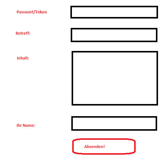

Schaut mal, ob so etwas in der Richtung möglich wäre:
Mit einem richtigen "Token" könnten dann die SMTP-Anmeldedaten entschlüsselt werden. Ginge das - oder ist das blöd so?

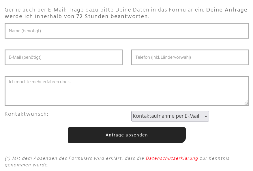

Habe selber ein Formular auf meinen Webseiten, welches mir eine Nachricht schickt. Keine Angabe von Passwörtern o.ä. notwendig. So sieht es aus:
Mir zumindest ist unklar, wovon du sprichst, aber das der Client die Zugangsdaten zum Server zugeschickt bekommt ist wie gesagt Wahnsinn.
Reaktionen: Michael-Menten und kim88
Ja, allerdings in verschlüsselter/gesalzener Form. :)
Sprich: Jemand, der den Token nicht kennt, oder sich diesen nicht herleiten kann, kann damit auch nix anfangen. ;)
Es geht prinzipbedingt nicht, dass gleichzeitig
a) der Client selbstständig eine E-Mail über den Mailserver verschicken kann und
b) der Client die Logindaten nicht erhält.
Das ist das selbe, warum Hashing nicht clientseitig durchgeführt werden kann. Alles, womit sich der Client einloggen kann sind per Definition Logindaten.
Ich vermute, der Unterschied zu meiner Frage wäre, dass du wahrscheinlich ein google Captcha v3 im Hintergrund laufen lässt und die SMTP-Anmeldedaten nicht clientseitig sichtbar sind, also vom Backend gehandhabt werden.
