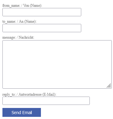

@kim88 Erstmal Danke. :) Es gibt ein Problem mit deiner Lösung ...
https://stackoverflow.com/a/11811740
On *nix it invokes the sendmail binary, which then uses the mail configuration to route the email.
Ich bräuchte ein PHP command, dass Anmeldedaten entgegennimmt und die Mail dann "selbständig" sendet, da ich sendmail nicht konfiguriert habe.

Mh, das, was ich dachte, wird zu kompliziert ... ich wollte den Bekannten (vielleicht 5 Personen) einen Code geben, mit dem sie eine E-Mail über das Kontaktformular hätten schreiben können, und die Zugangsdaten sollten dafür mit diesem Code entschlüsselt werden können ... das heißt, wer den Code nicht kennen würde, der könnte mit den verschlüsselten Zugangsdaten auch nichts anfangen (und vice versa).
Aber schaut euch mal ein Beispiel für eine (sichere) clientseitige Verschlüsselung an: https://github.com/themikefuller/Web-Cryptography
Die Idee verwerfe ich aber wieder. ;) Zugangsdaten sollten ... auch in verschlüsselter Form, nicht ausgeliefert werden.
BTW, es hat inzwischen geklappt :D
