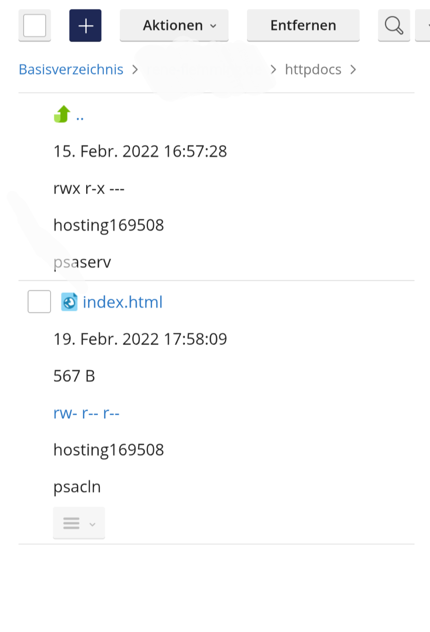

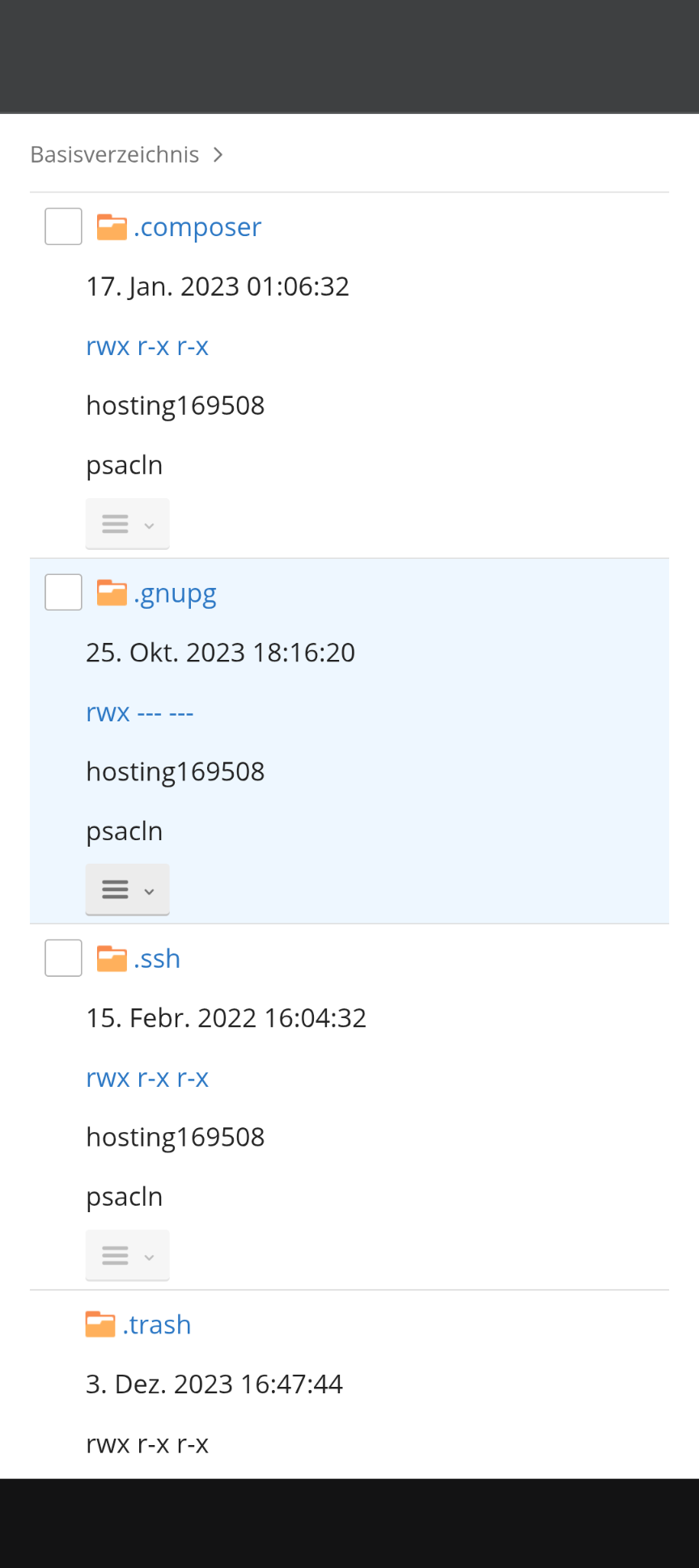

Kann ich sicher sein, dass der Angreifer dort nicht auch sein Unwesen getrieben hat bzw ist das Wahrscheinlich oder möglich? Die zwei Datenbanken lösche ich jetzt auch gleich als nächsten Schritt und dann schaue ich mal, wo noch überall Probleme sein könnten
Die liegen im Basisverzeichniss und stammen von Netcup. Dort solltest du nichts reinschreiben können.
Alles unter Basisverzeichnis/Domainname/ gehört dir und unter httpdocs liegt die Webseite die angezeigt wird.
