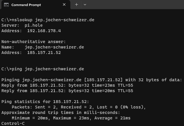

Was sagen bei dir die Ergebnisse von nslookup jep.jochen-schweizer.de und ping jep.jochen-schweizer.de aus einer Eingabeaufforderung (sofern du von einem Windows versuchst)?
Sollte ungefähr das ergeben:

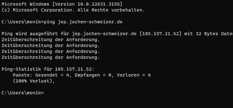

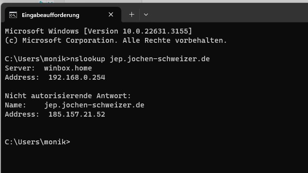

Ok, nun wissen wir, dass die Namensauflösung (DNS) funktioniert , aber die Verbindung zu der Seite nicht.

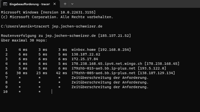

Nun bitte noch tracert jep.jochen-schweizer.de. Mit dem Ergebnis sollten wir erkennen können, ob es an deinem Router liegt oder etwas anderes auf dem Weg zum Ziel schief läuft.
E: @Formo schau dir bitte mal die Zitat-Funktion an, macht das ganze deutlich übersichtlicher (z.B. einfach den zu zitierenden Text markieren und dann "zitieren" auswählen):
Bis 30....
Routingproblem. Falls es in 1-2 Tagen weiterhin nicht funktioniert, könntest du das deinem Provider mal melden. Selber kannst du da nichts dran ändern.
