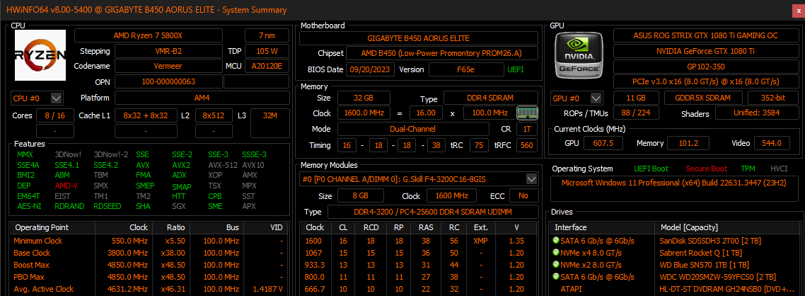

  • Habe ein Screenshot von HWINFO64 angehängt falls ich oben was nicht ganz richtig habe.
