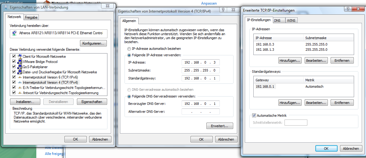

Falsch, er kann natürlich 2 Netze benutzen, allerdings wird er nur bei einem Netz eine Default-Route haben, beim anderen wird er sich mit lokalem Traffic begnügen müssen.
Man konfiguriert 2 IP Adressen unterschiedlicher Netze, wobei eines davon einen Default-Gateway hat:
Was dein geposteter Link über APIPA damit zu tun haben soll, leuchtet mir nicht ein...
Genau diese Möglichkeit habe ich Ihm auch schon erklärt, aber dann hat er ja zwei statische IP Adressen, und nicht eine vom DHCP. Allerdings ist meiner Meinung nach das auch OK, denn wenn er eine vom DHCP bekommt kann er diese auch als feste eintragen.
