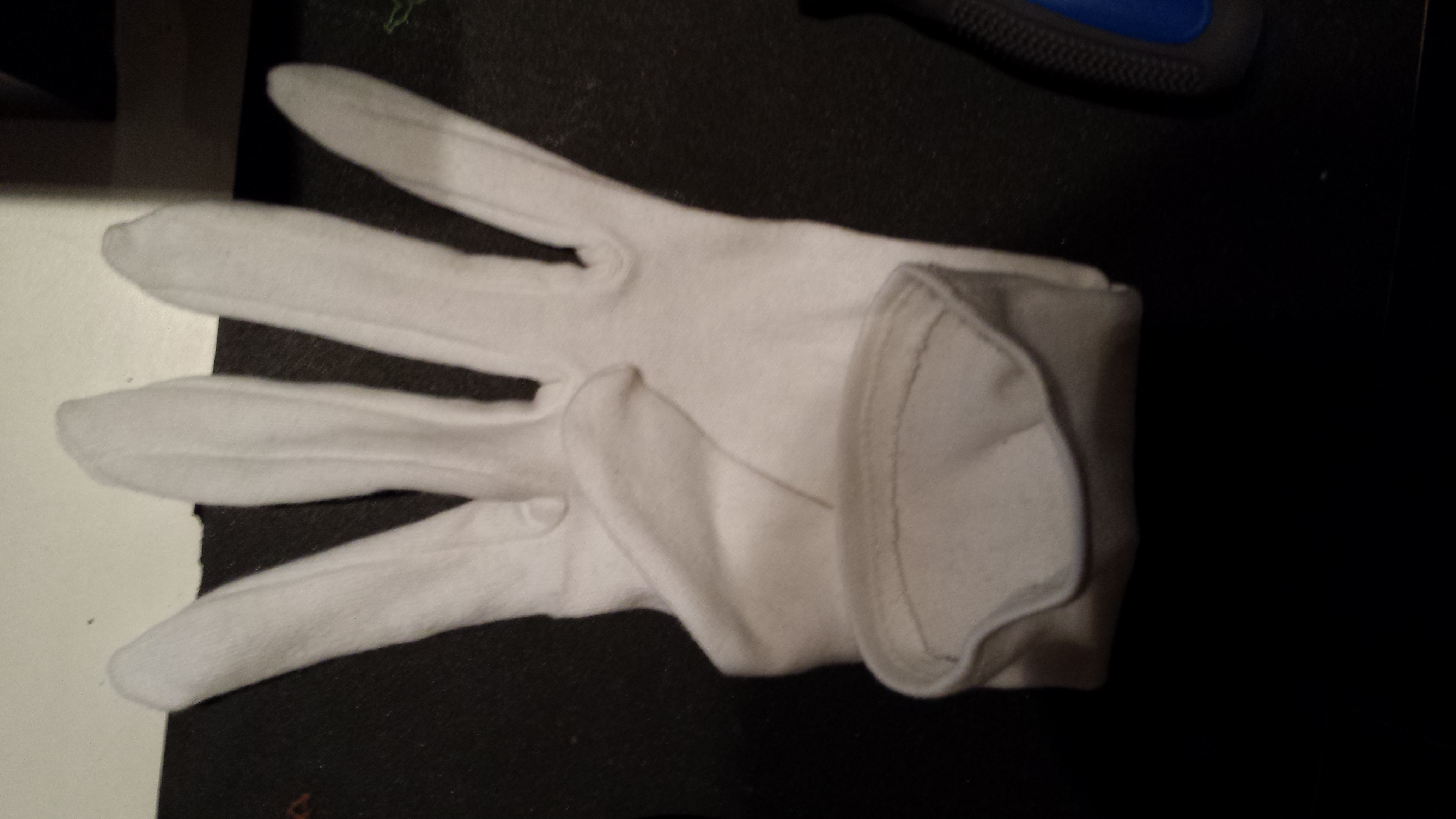

Ich hoffe die Handschuhe flusen nicht.

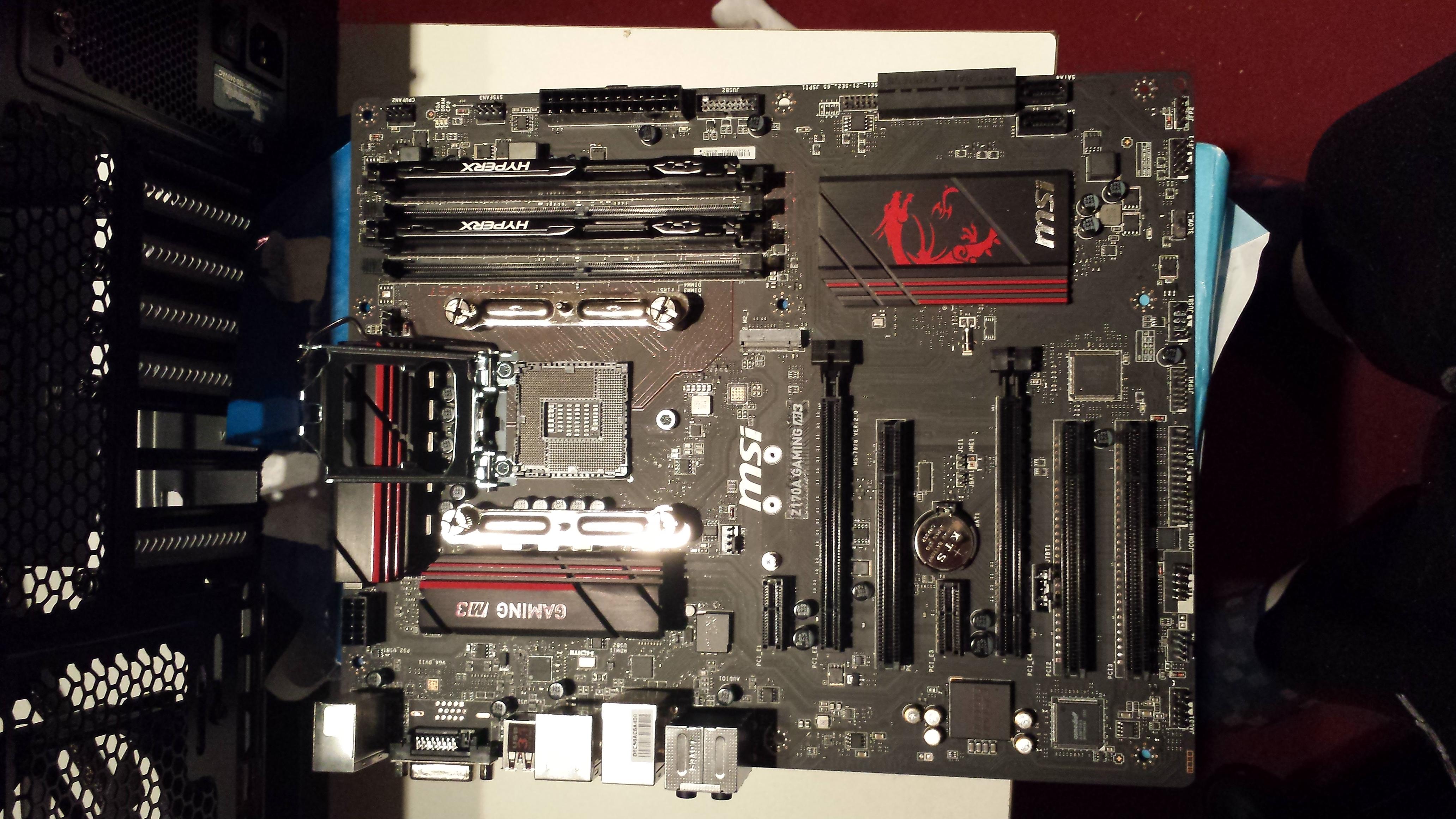

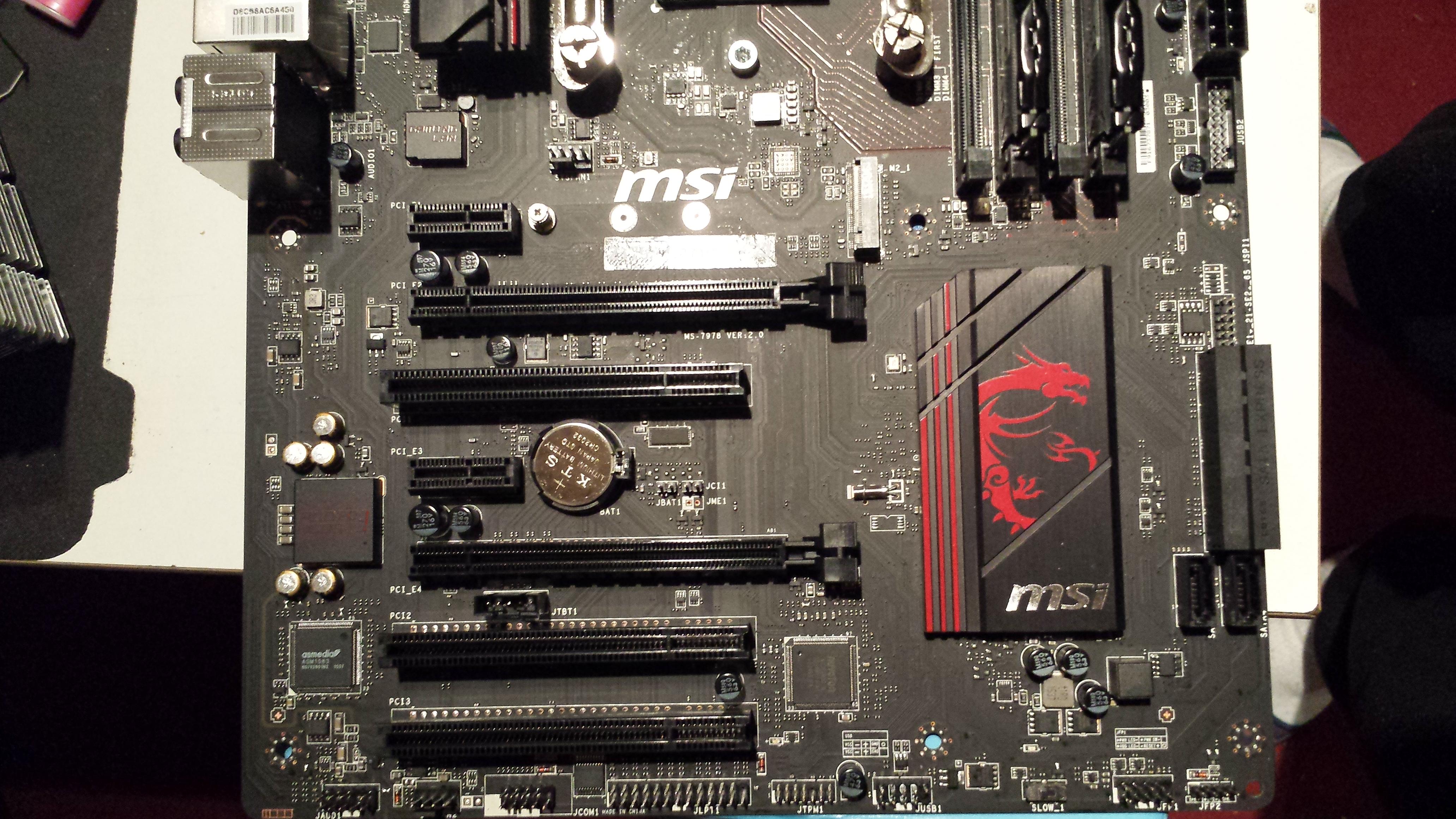

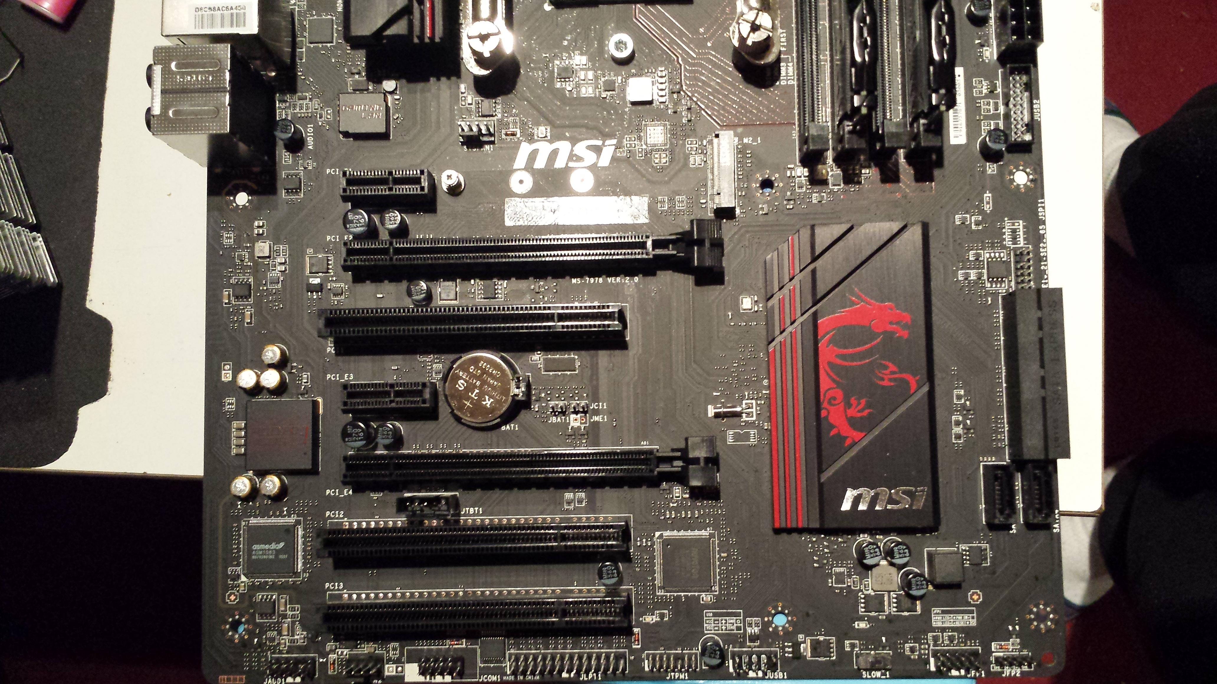

So, Mainboard wieder ausgebaut.
Graka natürlich auch von Board gelöst und bleibt erstmal ab.

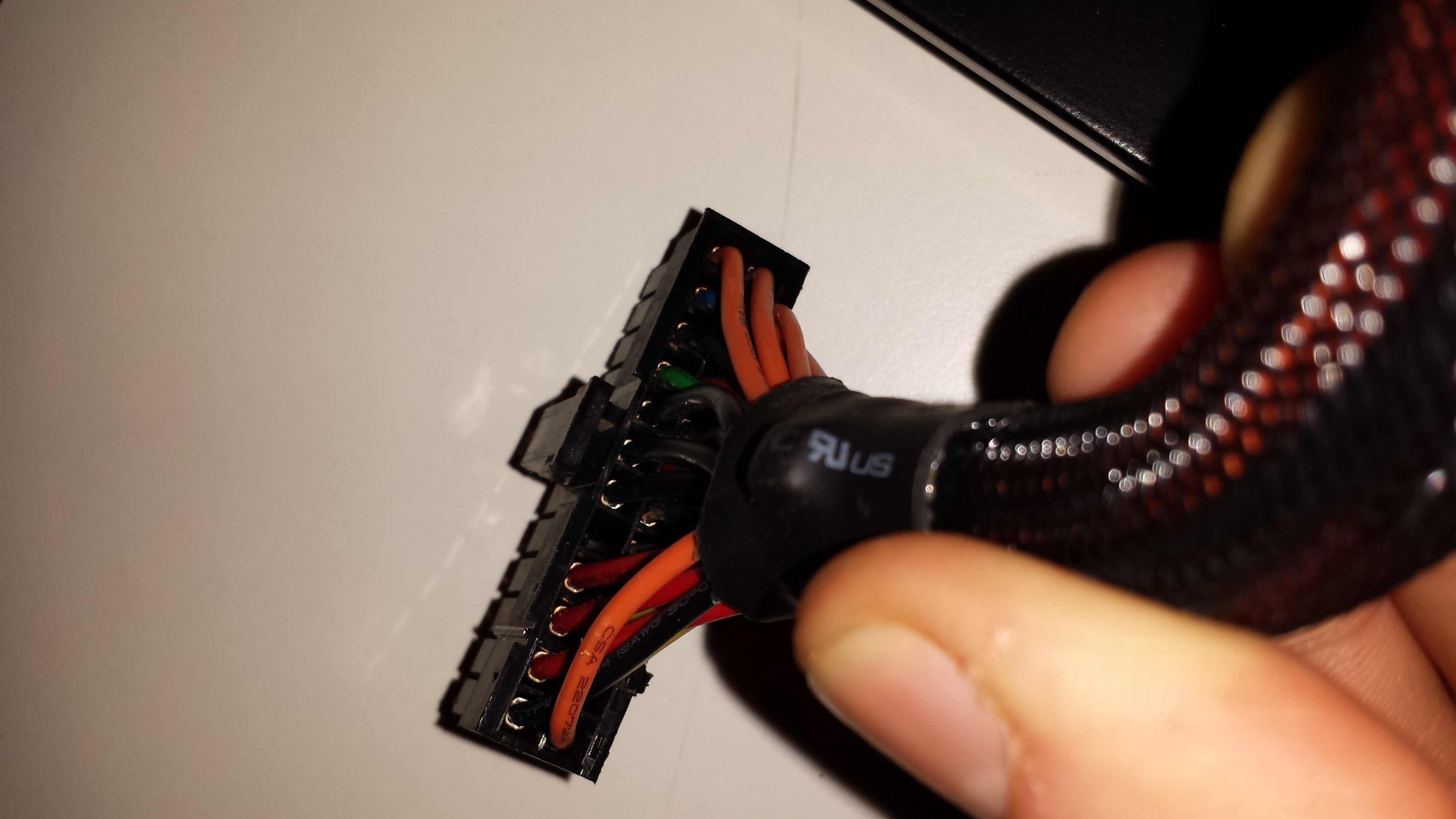

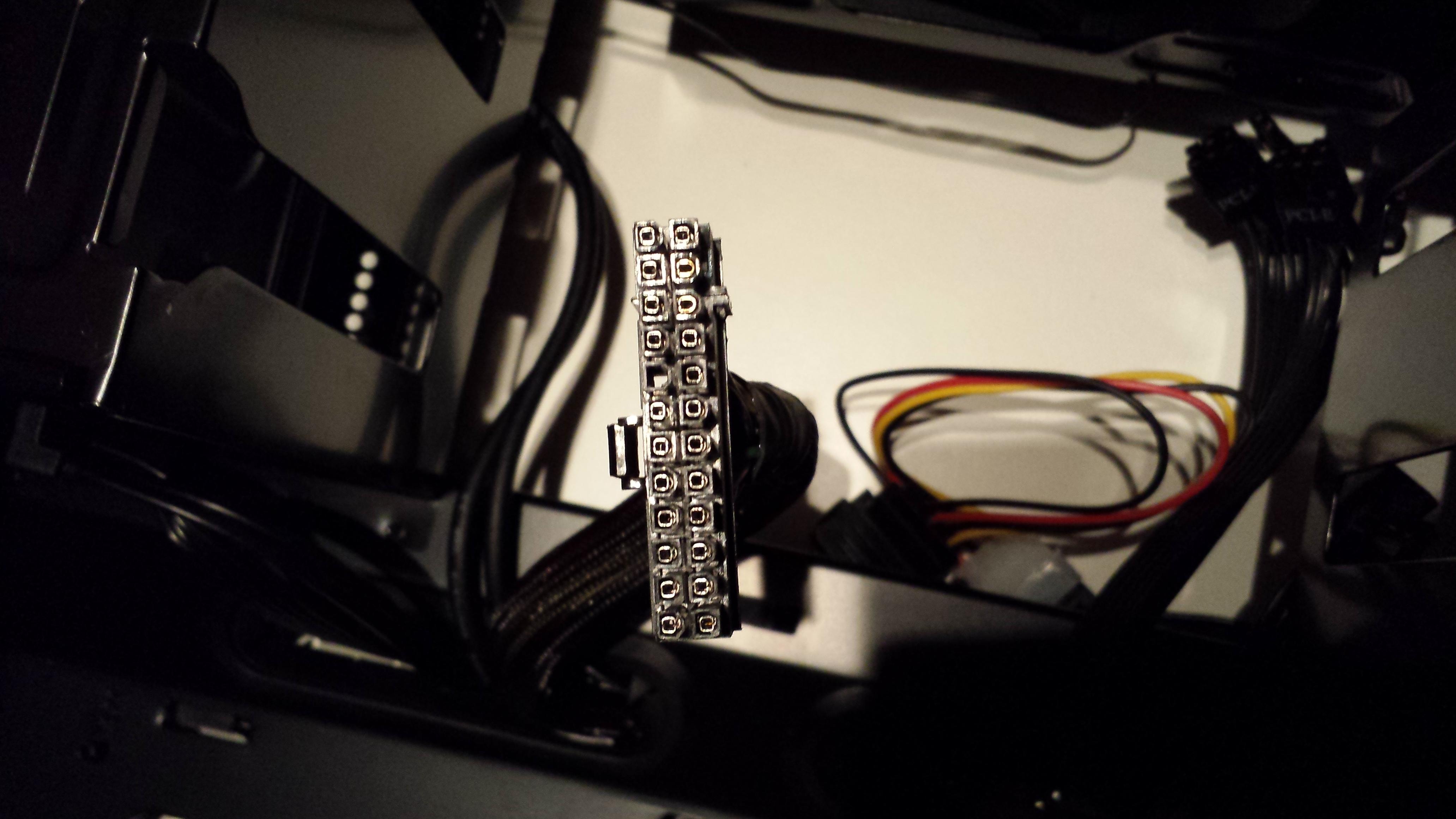

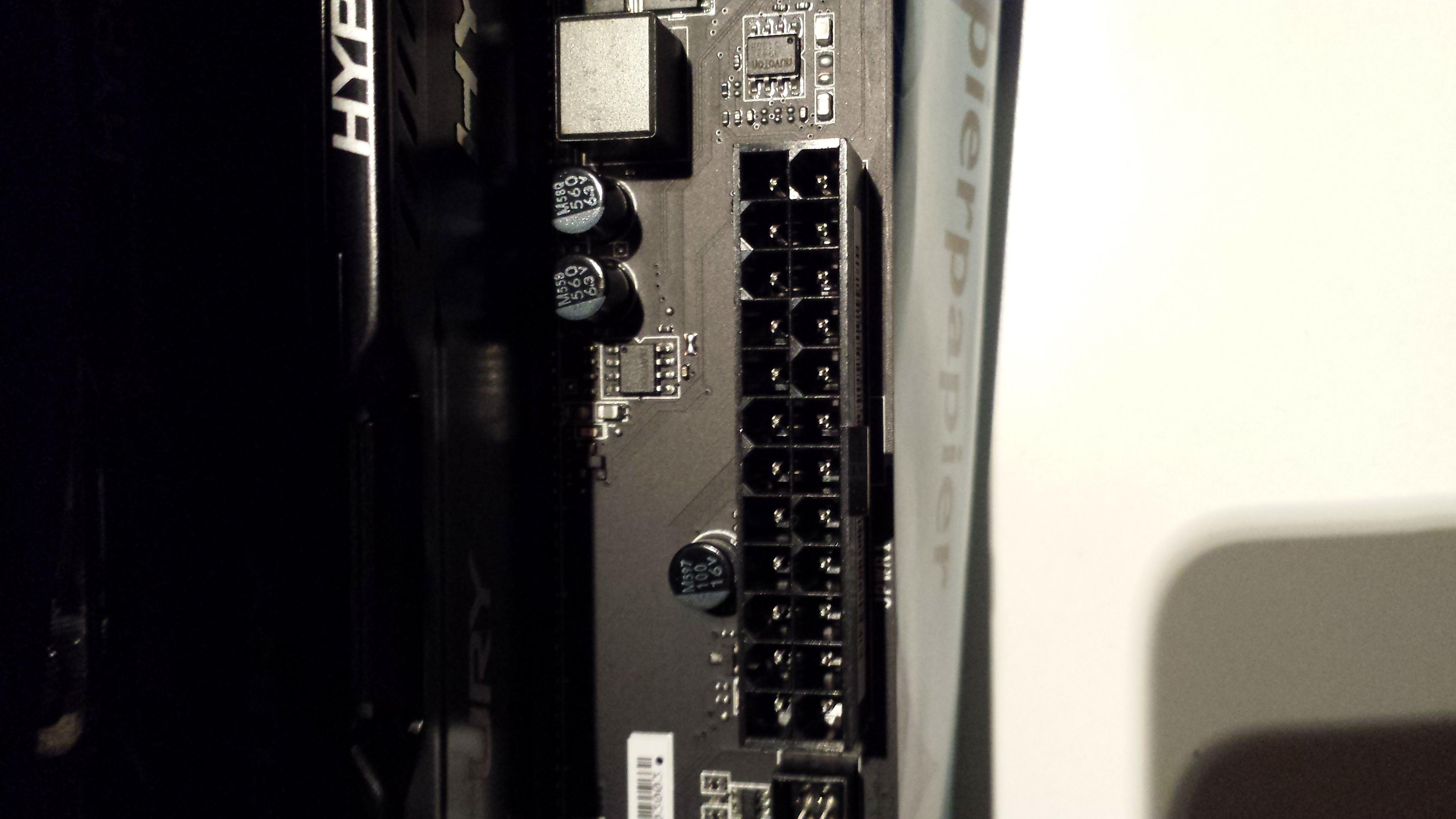

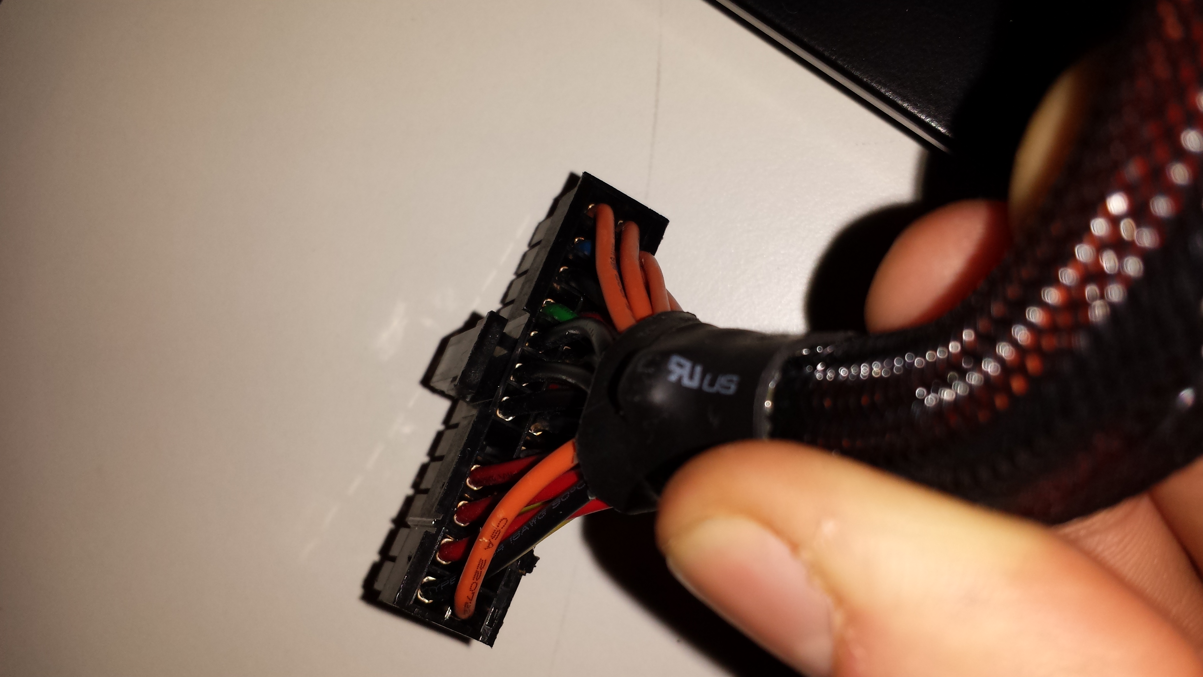

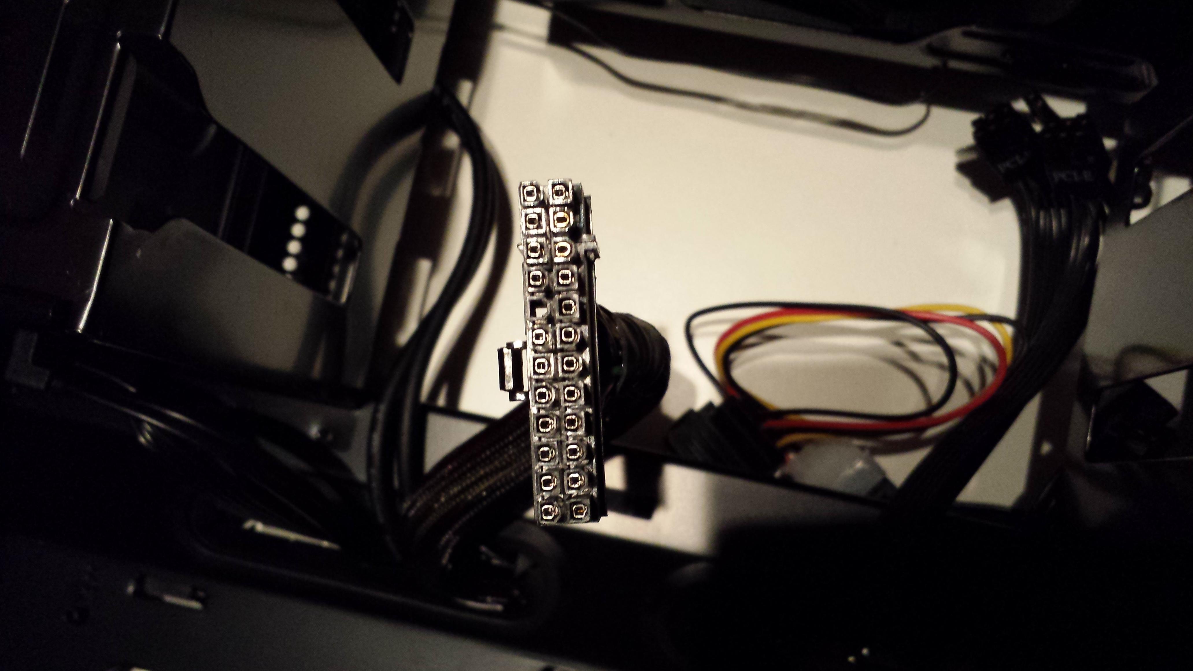

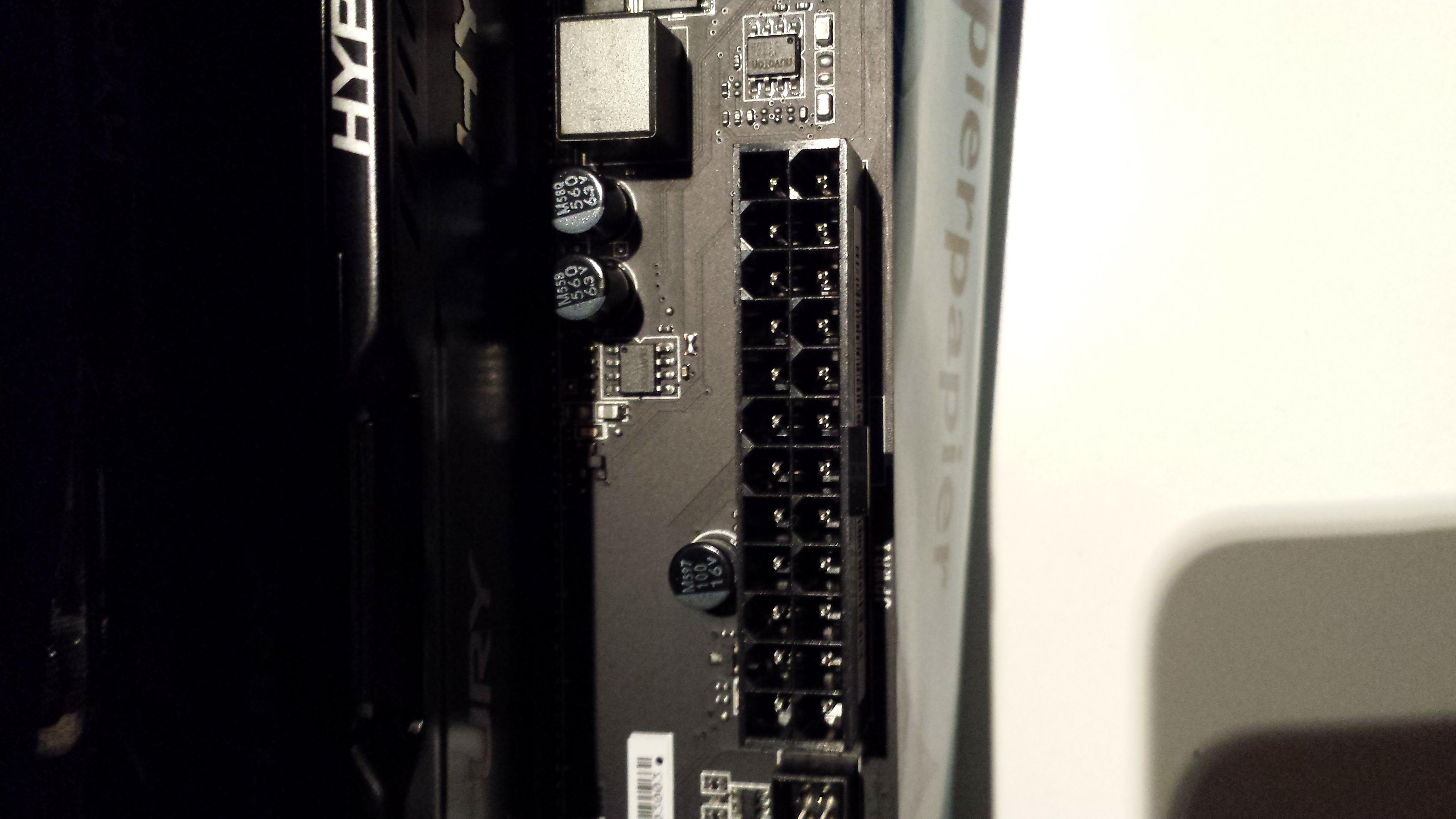

Das einzigste was mir jetzt nochmal auffiel ist der Mainboardstromstecker.
Das ist ja dieser 20+4 Stecker.
Es sind auch alle 24 Pins am Board vorhanden, aber das Stromkabel selber hat eine der Buchsen leer, es führt kein Stromkabel da hin.
An der Klamerseite die 8te Position...hat das was zu sage ?!
Nein die Handschuh flusen nicht.
Das sind keine Winterhandschuh sonder dünne Stoffhandshuh, sonst hat man ja kein gefühl mehr ;)
Laut Handbuch ist es der PWR OK Steckplatz
Das Kabel ist nicht komisch...es ist ja nicht da :D

Du sagtest ich soll das komische Kabel knippsen, wie soll ich das machen wenns nicht da ist?!
Ich kann gern von der Buchse und den Kabelstrang fotos machen, dauert bissel muss mal kucken wie ich das hochgeladen bekomme.

Hier noch ein Foto meiner Flusenfreien handschuh. :p
Ich habe 2 NTs hier. Bei beiden ist dieses Kabel ebenfalls nicht vorhanden. Könnte also normal sein und keine Verschwörung der NT-Hersteller. Vielleicht kann das jemand anderes erklären.
Das ist der 18te Pin. 'Bei Netzteilen nach ATX-2.x-Standard „reserved“ und meist unbelegt.' Zitat Wikipedia
Korrektur: Der 20te Pin.

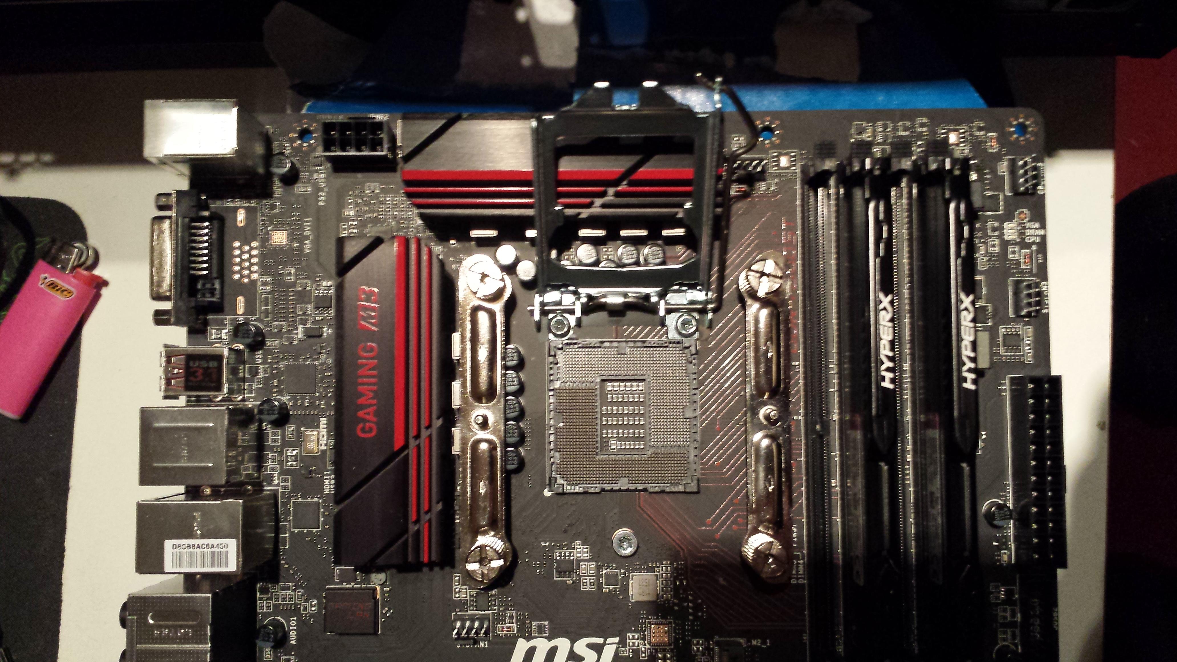

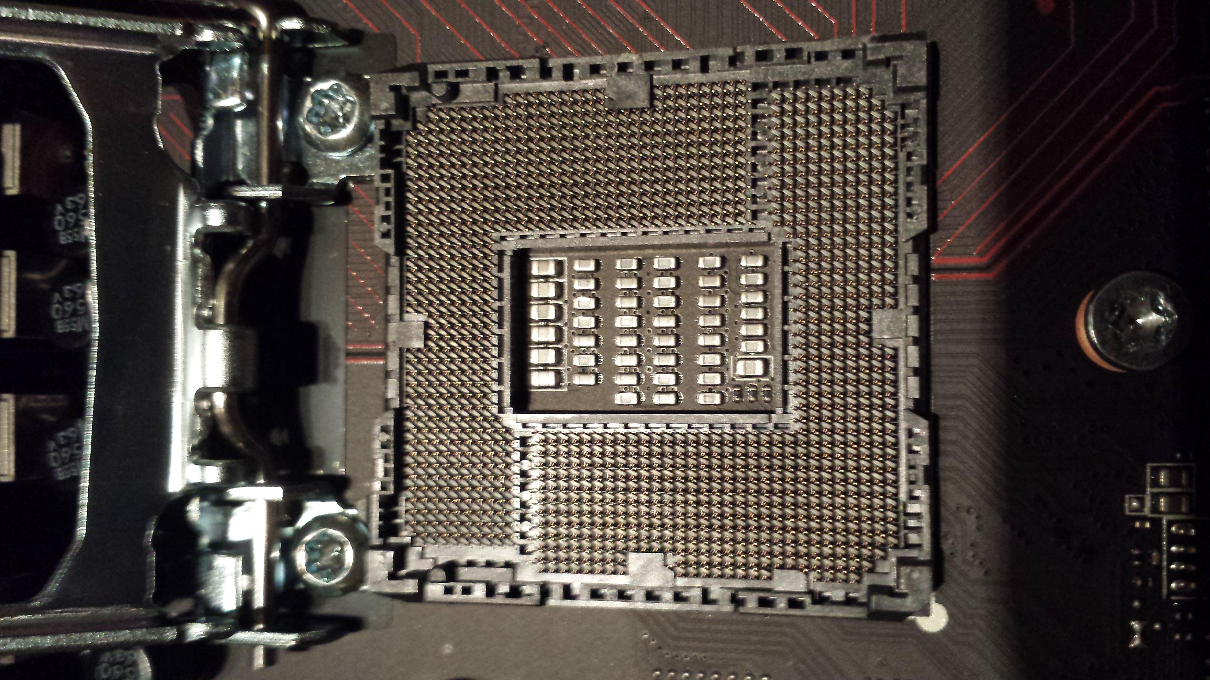

Ich sehe keinen krummen Pin, ihr habt da vielleicht mehr ein Auge dafür.
Ps.: Wie könnte ich die CPU am besten lagern fahls ich das Mainboard zurückschicke? das Plastedings hab ich leider weggeschmissen in welcher die CPU ankam... die Plasteabdeckung vom mainboard hab ich aber noch, keine Sorge.:)

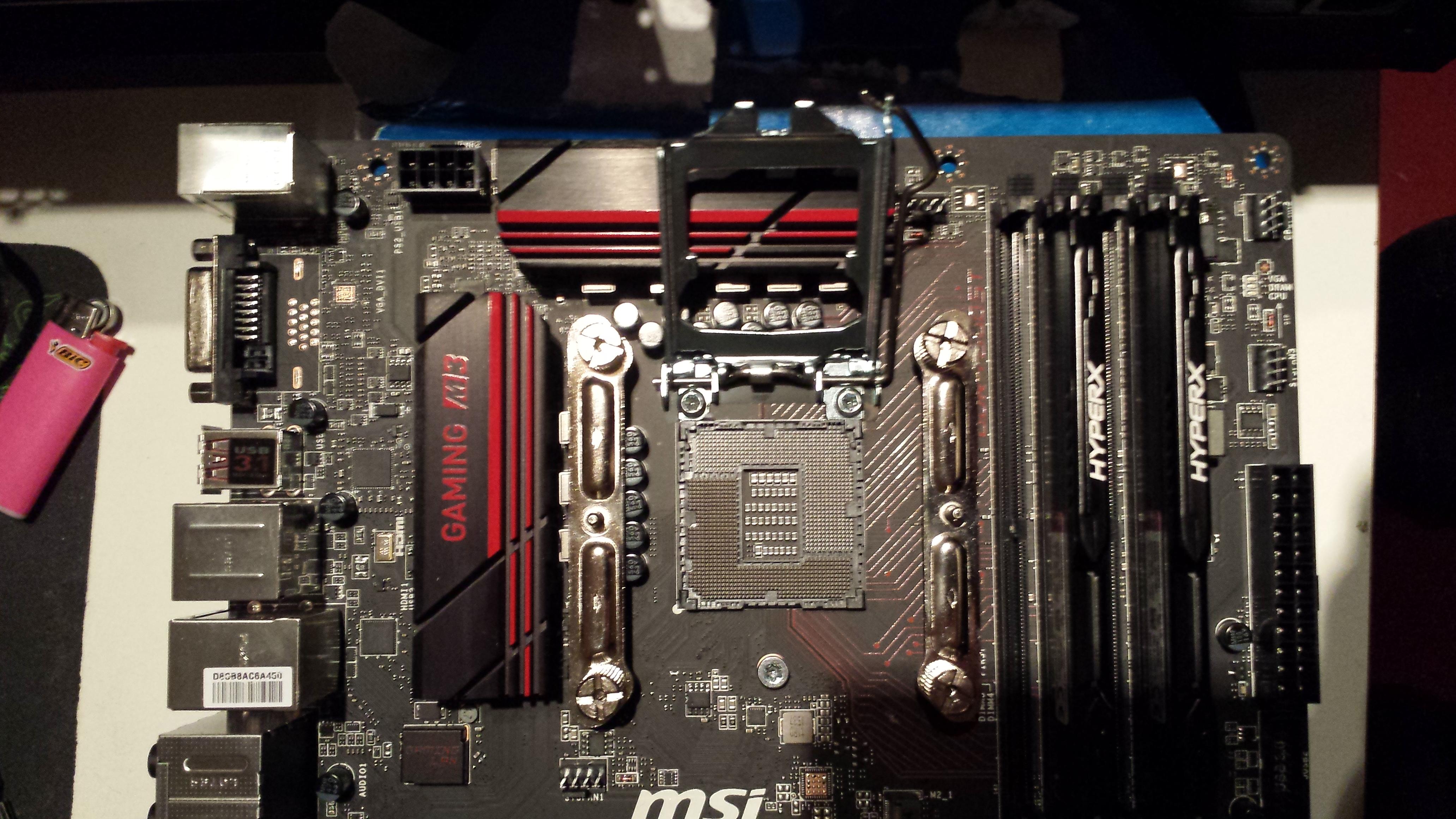

Ich kann da nichts erkennen, ausser: Was sind das für 'Löcher?' oberhalb, rechts und unterhalb? Hat jemand eine Ahnung?
