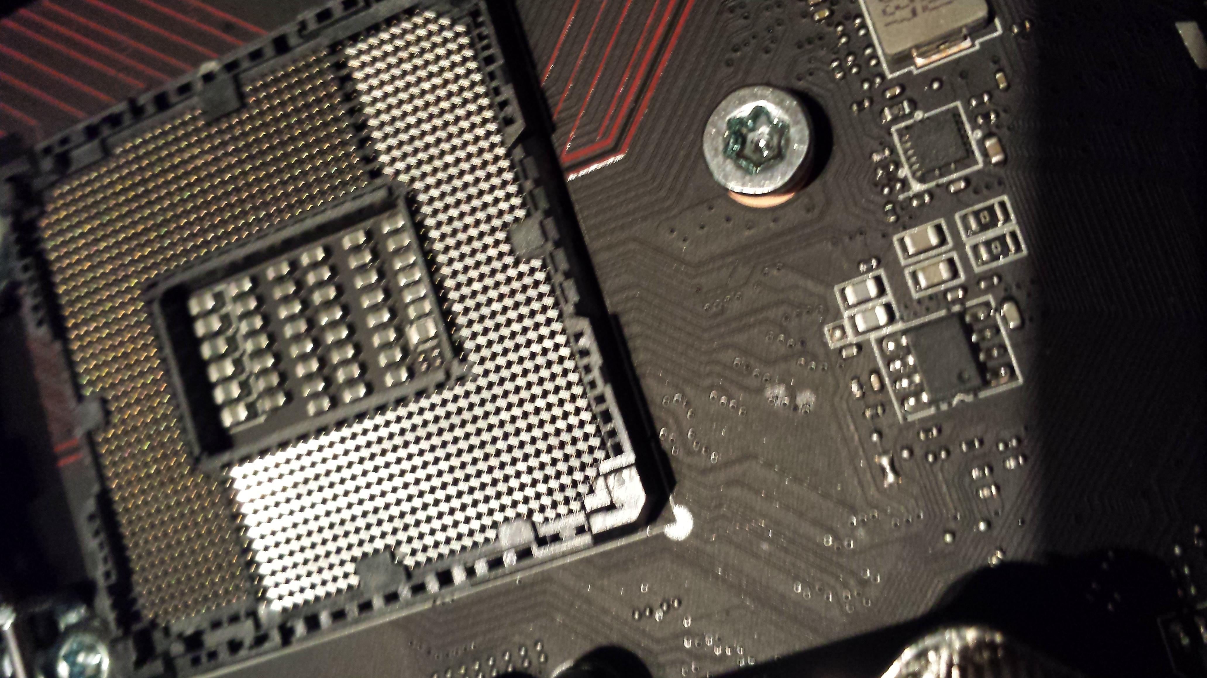

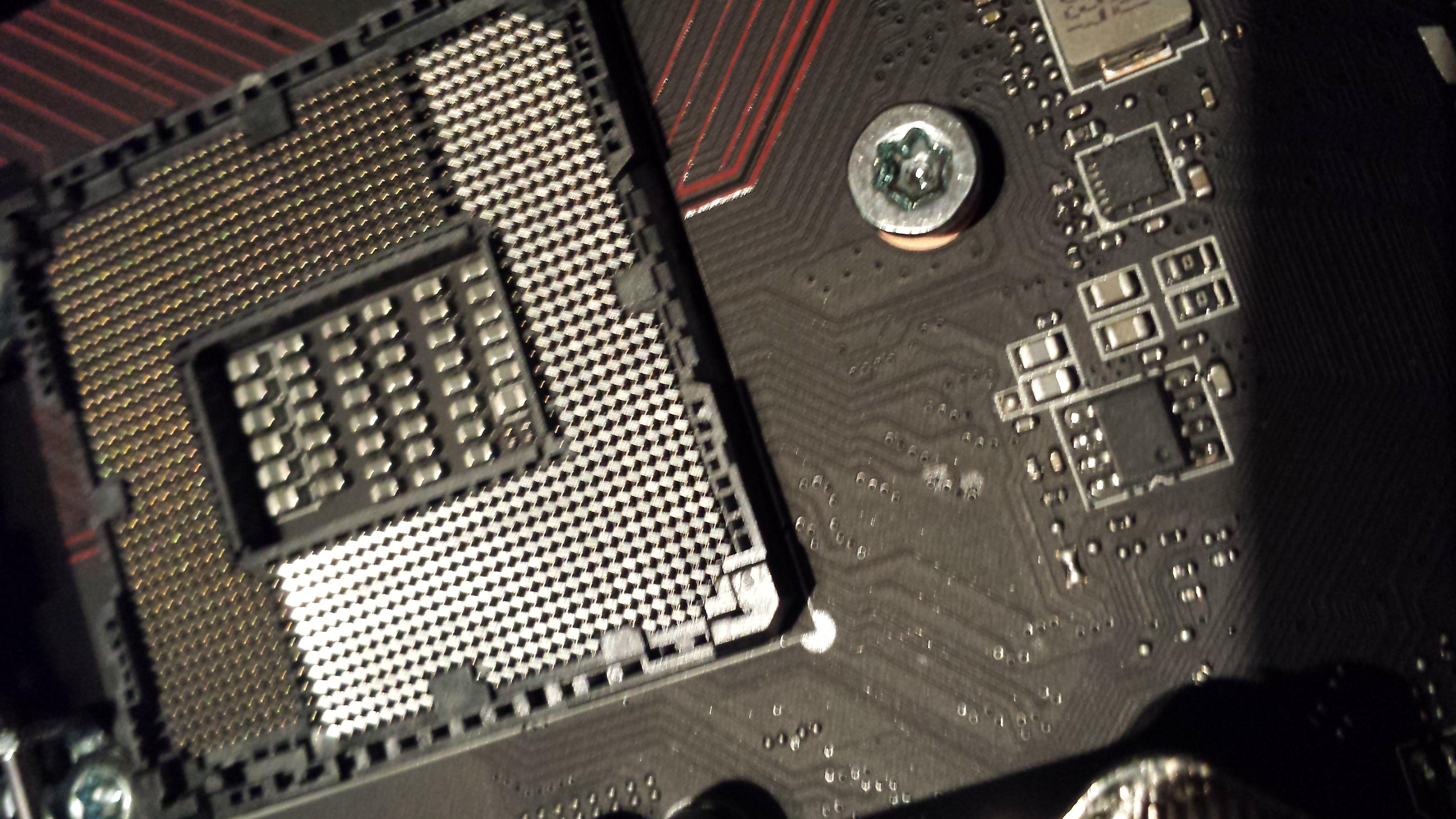

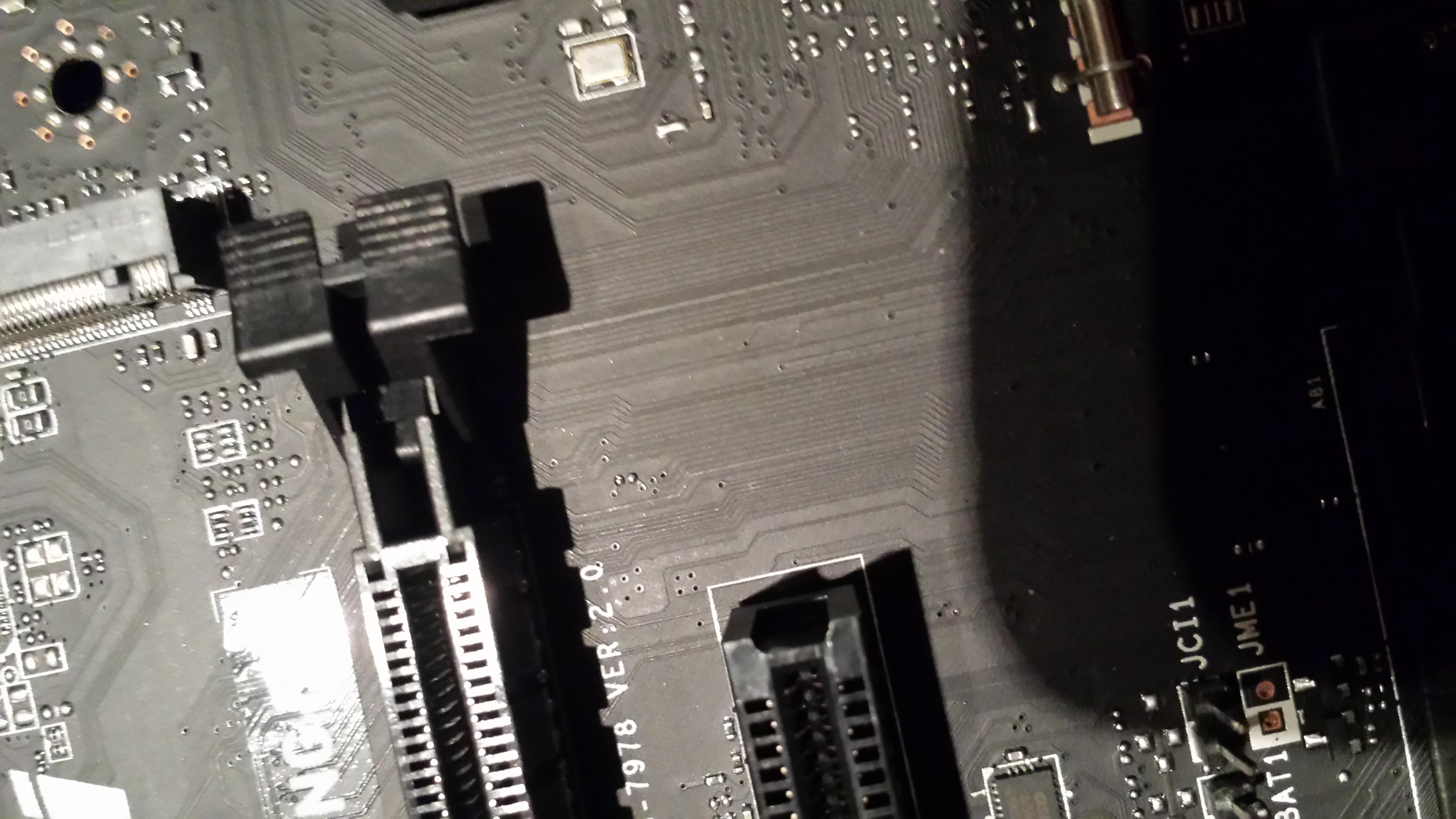

Fahls wir das selbe meinen, die sind überall auf dem Board.
Das sind bestimmt keine "Löcher", das sind MSI designe feature :D
Wenn ich noch von irgendetwas Fotos machen soll sagt bescheid, ich würde den ab 22:30 dann wieder zusammensetzen.
Wenn der dann immernoch nicht geht, was ich igfendwie ahne, muss ich den eh wieder auseinander nehmen und kann dann wieder Fotos machen.
Ich denke nämlich das ich dann wirklich mal das Board zurückschicke, mit irgendwas muss ich dann ja mal anfangen.
Es muss nicht das Board sein, das ist mir klar.
Aber wenn dann niemanden mehr etwas einfällt wie ich etwas ausschließen kann muss ich ja mit irgend einem Bauteil beginnen oder?!

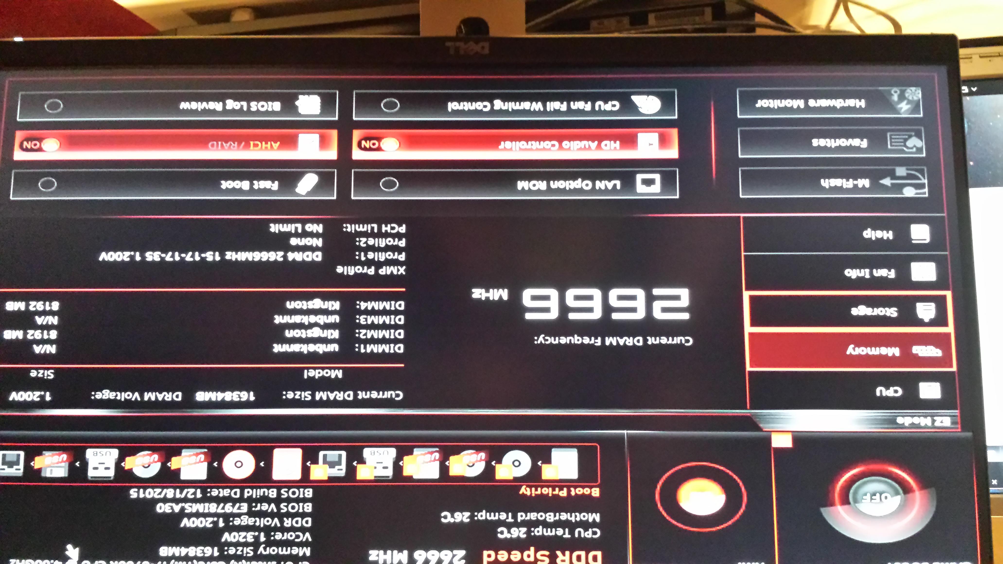

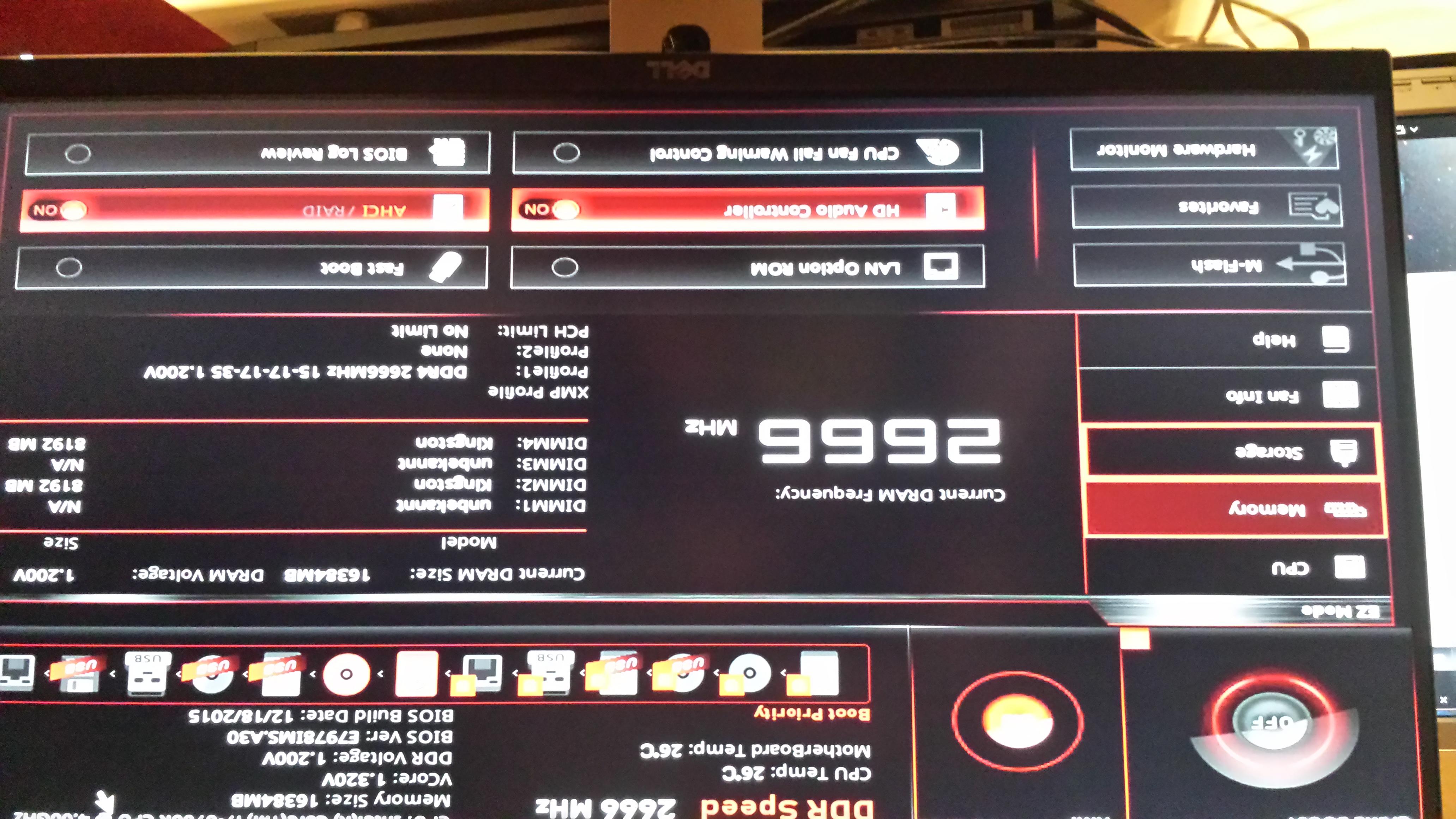

Also 2666Mhz wird auf jeden fall im Bios erkannt.
1,2V

Das sieht doch schonmal gut aus. Ich meine Du hattest vorher mal irgendwas von DDR3 (häh?) geschrieben.
Hier:
Aber da steht was von DDR 3
Timings : CAS 19-15-15-31@ 192 - bit Mode
Jetzt 15-17-17-35 @ 2666 @ 1.2V
Memory Module Specifications:
XMP Profile #1: DDR4-2666 CL15-17-17 @1.2V
Korrekt

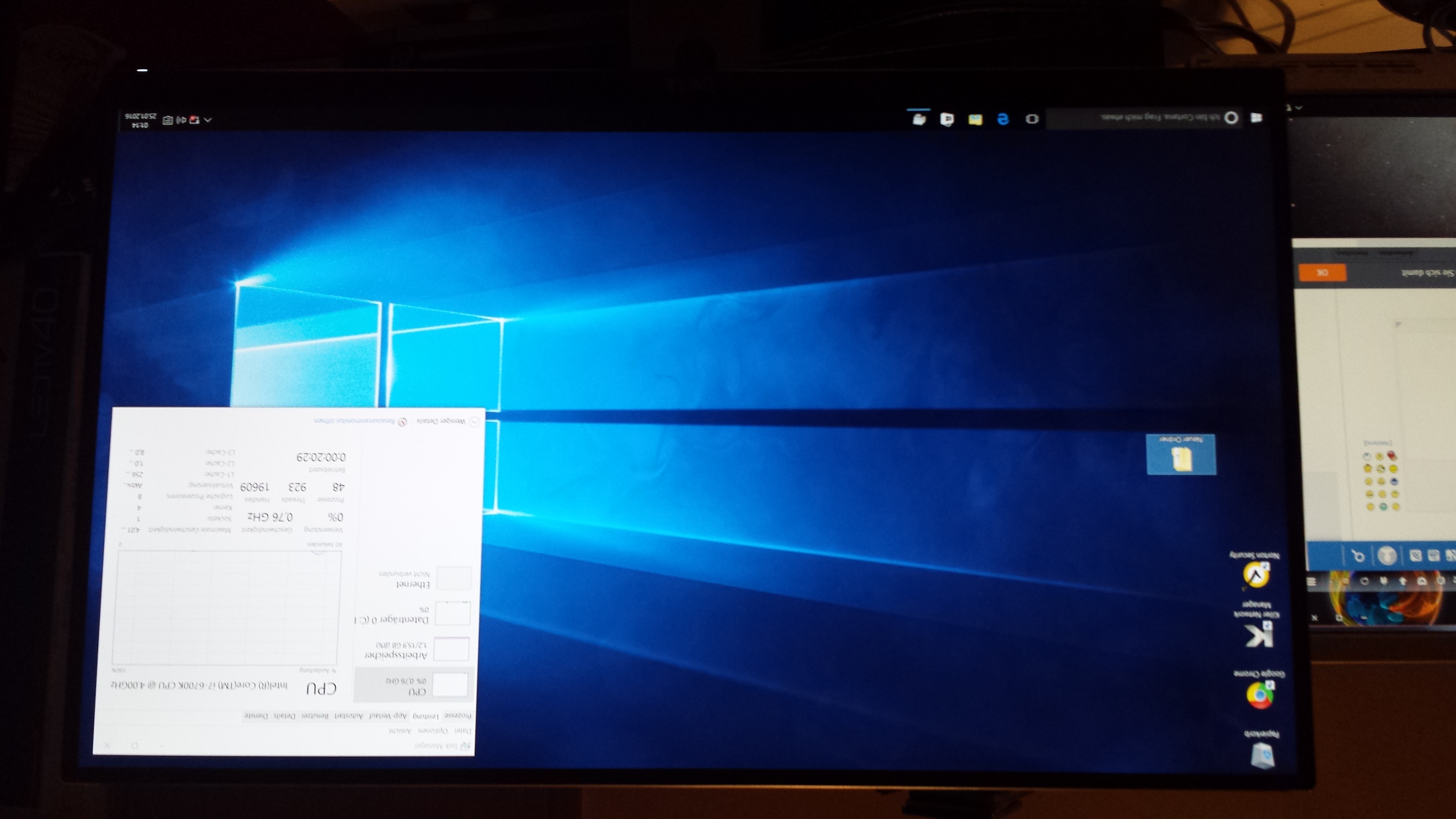

ah ok, ich seh grad er hat sich grad wieder aufgehangen bei 20min29s.
Ich mach fast immer den taskmanager auf um zu sehn ab wann er diesmal streikt.
nix mit dem gemacht, einfach nur taskmanager aufgemacht und laufen lassen

Das ist ein bild wenn er grade wieder hängt.

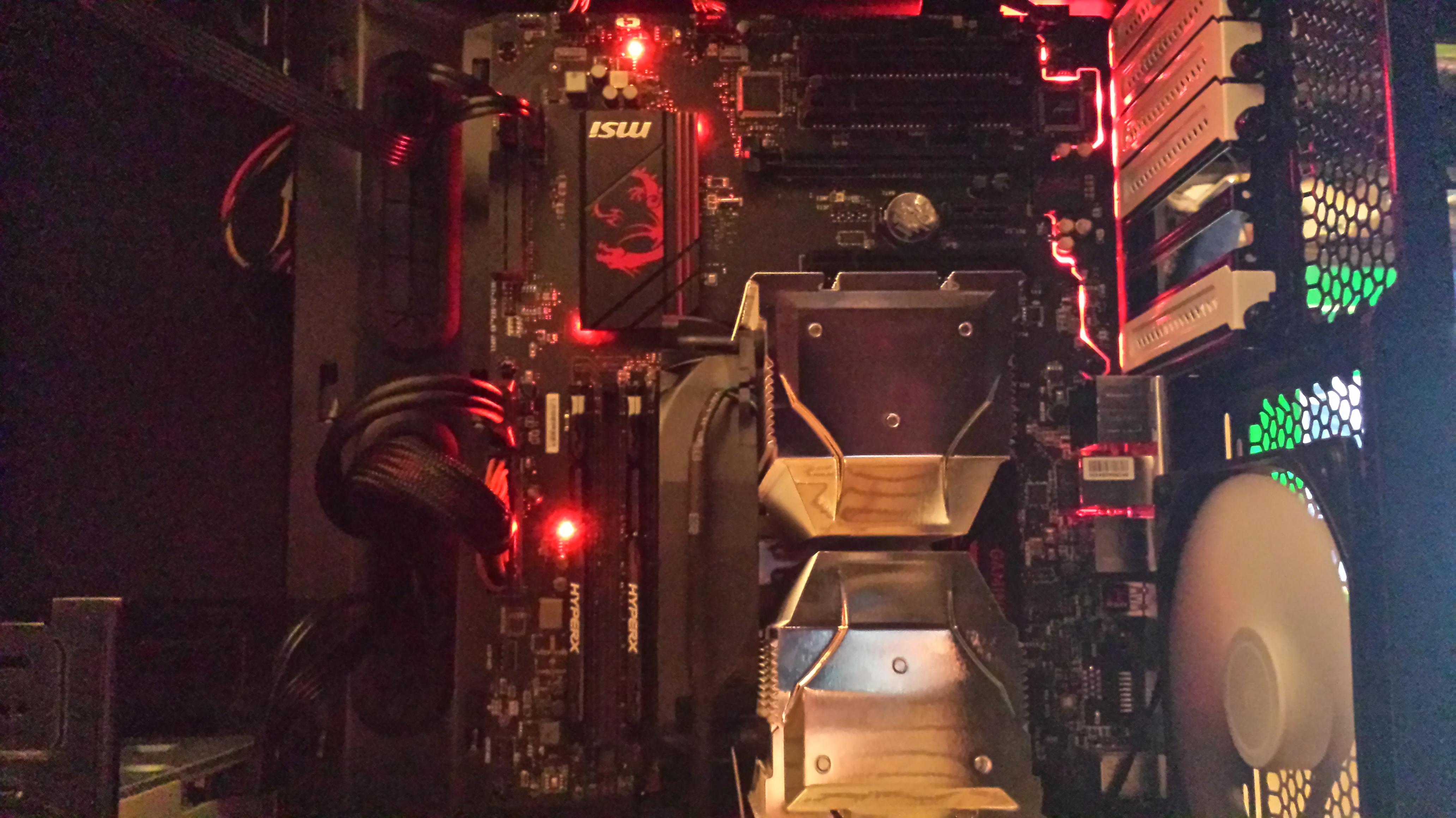

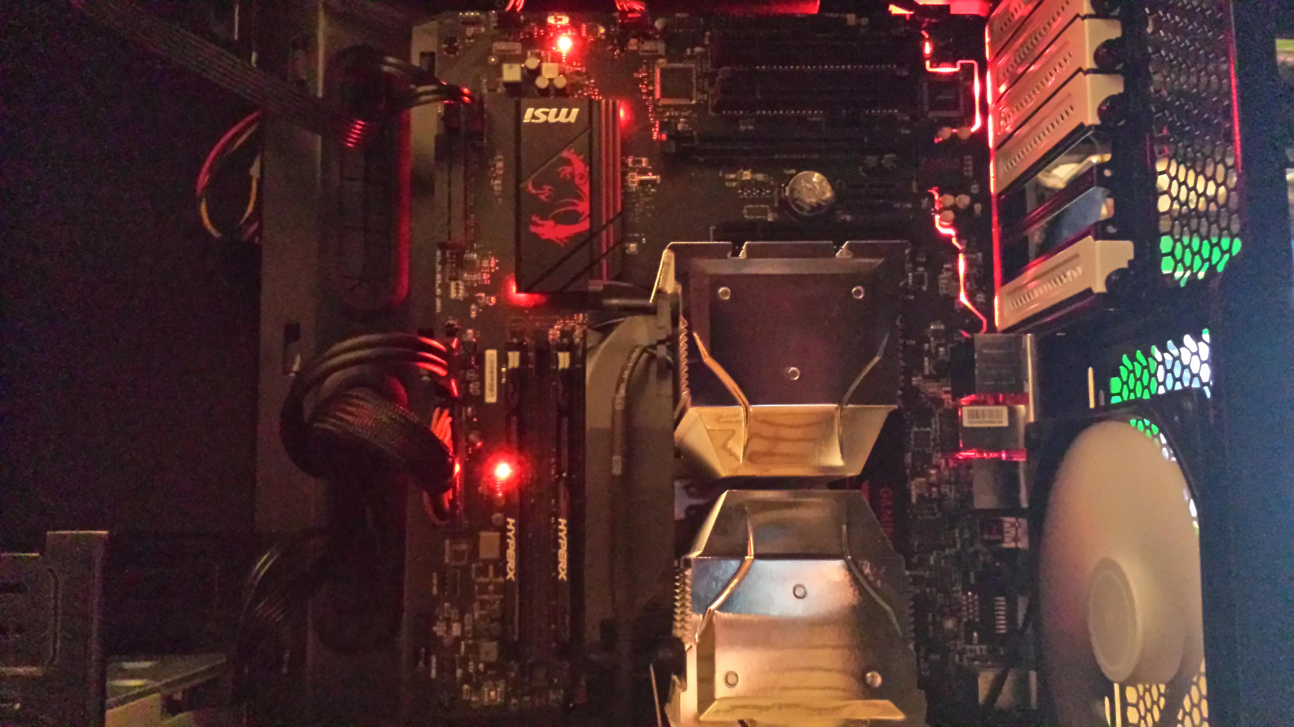

Oben rechts sind laut handbuch die störunglichter.
Da brennt aber nix.
Die leuchten beim hochfahren am anfang mal kurz auf und bleiben dann aus.
Die anderen ganzen gizmos sind denke ich mal schmuck da ich darüber im handbuch nixs finde...
