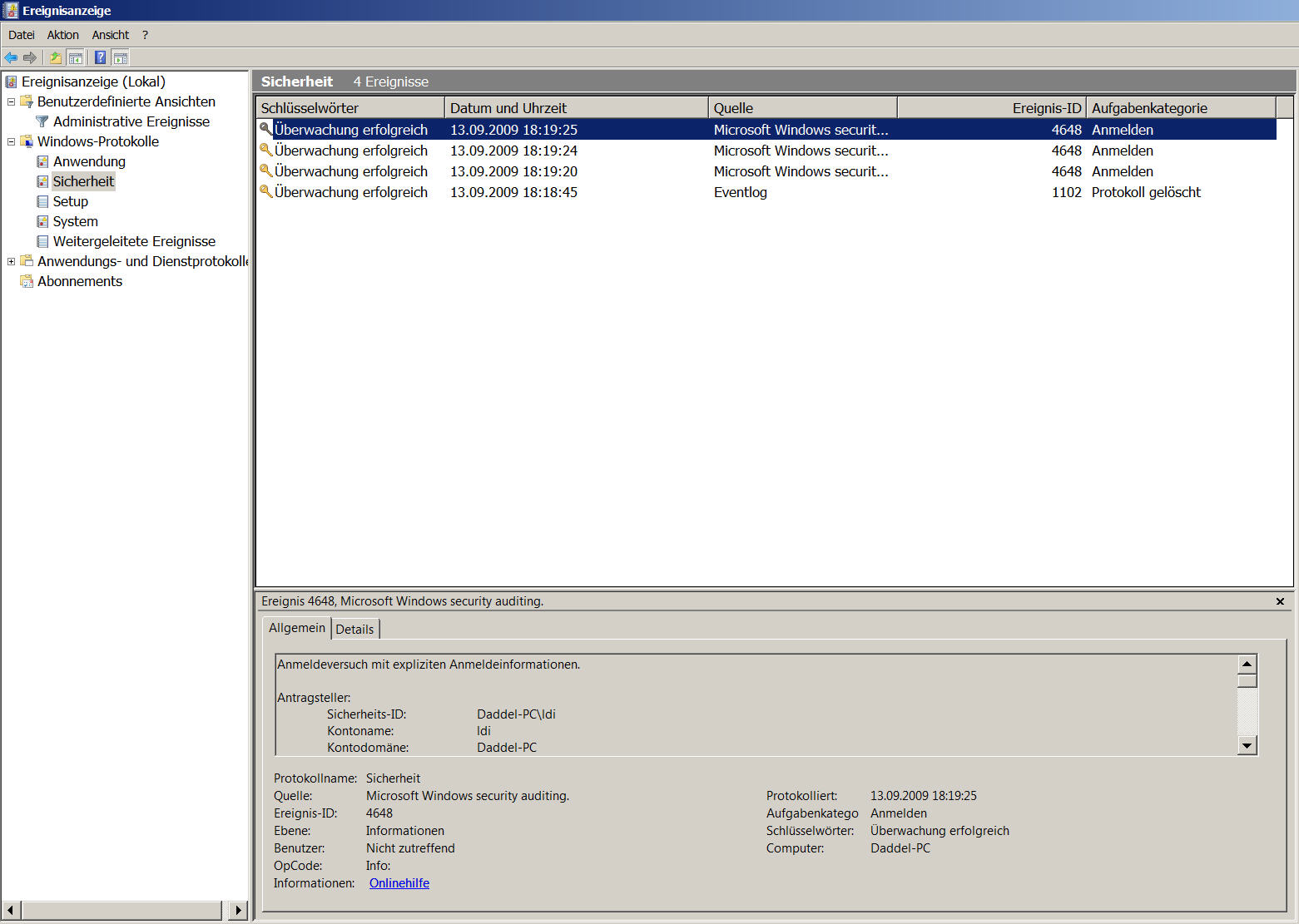

Anbei ein Screenshot was in der Ereignisanzeige bei Windows-Protokolle Sicherheit steht:
Unter Allgemein steht:
Anmeldeversuch mit expliziten Anmeldeinformationen.
Antragsteller:
Sicherheits-ID: Daddel-PC\ldi
Kontoname: ldi
Kontodomäne: Daddel-PC
Anmelde-ID: 0x33ccb
Anmelde-GUID: {00000000-0000-0000-0000-000000000000}
Konto, dessen Anmeldeinformationen verwendet wurden:
Kontoname: ldi
Kontodomäne: NETBOOK-HP
Zielserver:
Zielservername: Netbook-HP
Weitere Informationen: Netbook-HP
Prozessinformationen:
Prozess-ID: 0x4
Prozessname:
Netzwerkinformationen:
Netzwerkadresse: -
Port: -
Dieses Ereignis wird bei einem Anmeldeversuch durch einen Prozess generiert, wenn ausdrücklich die Anmeldeinformationen des Kontos angegeben werden. Dies ist normalerweise der Fall in Batch-Konfigurationen, z. B. bei geplanten Aufgaben oder wenn der Befehl "runas" verwendet wird.
Unter Details steht:
+ System
- Provider
[ Name] Microsoft-Windows-Security-Auditing
[ Guid] {54849625-5478-4994-a5ba-3e3b0328c30d}
EventID 4648
Version 0
Level 0
Task 12544
Opcode 0
Keywords 0x8020000000000000
- TimeCreated
[ SystemTime] 2009-09-13T16:19:25.633Z
EventRecordID 78709
Correlation
- Execution
[ ProcessID] 864
[ ThreadID] 964
Channel Security
Computer Daddel-PC
Security
- EventData
SubjectUserSid S-1-5-21-934940682-1543624166-456870342-1000
SubjectUserName ldi
SubjectDomainName Daddel-PC
SubjectLogonId 0x33ccb
LogonGuid {00000000-0000-0000-0000-000000000000}
TargetUserName ldi
TargetDomainName NETBOOK-HP
TargetServerName Netbook-HP
TargetInfo Netbook-HP
ProcessId 0x4
ProcessName
IpAddress -
IpPort -
