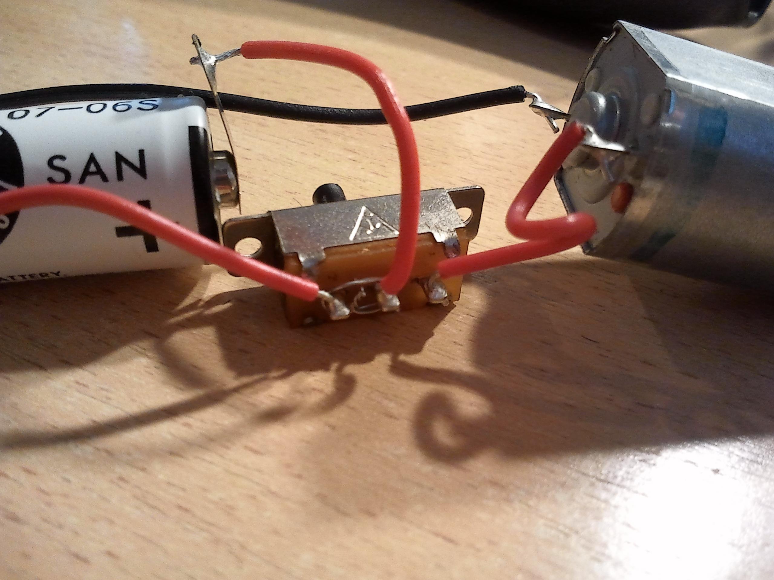

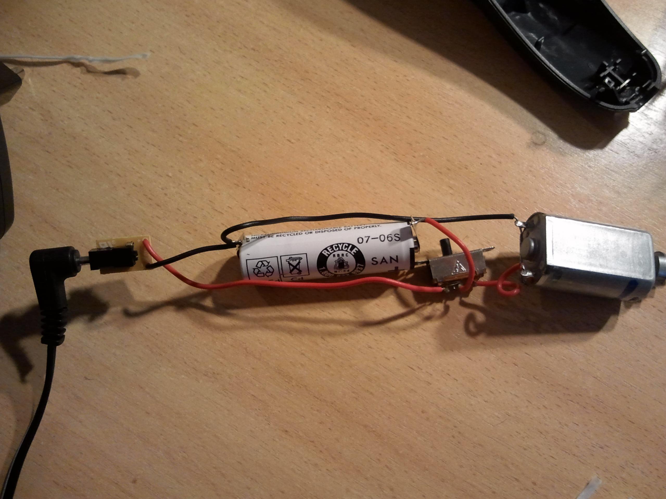

Da der Akku meines Haarschneiders nicht mehr lange hält, versuche ich gerade das Ding auch im Netzbetrieb möglich zu machen. Urtümlich muss ich für den Betrieb den Stecker ziehen damit das Teil anspringt, sonst tut sich nichts. Ich möchte Netzbetrieb realisieren.

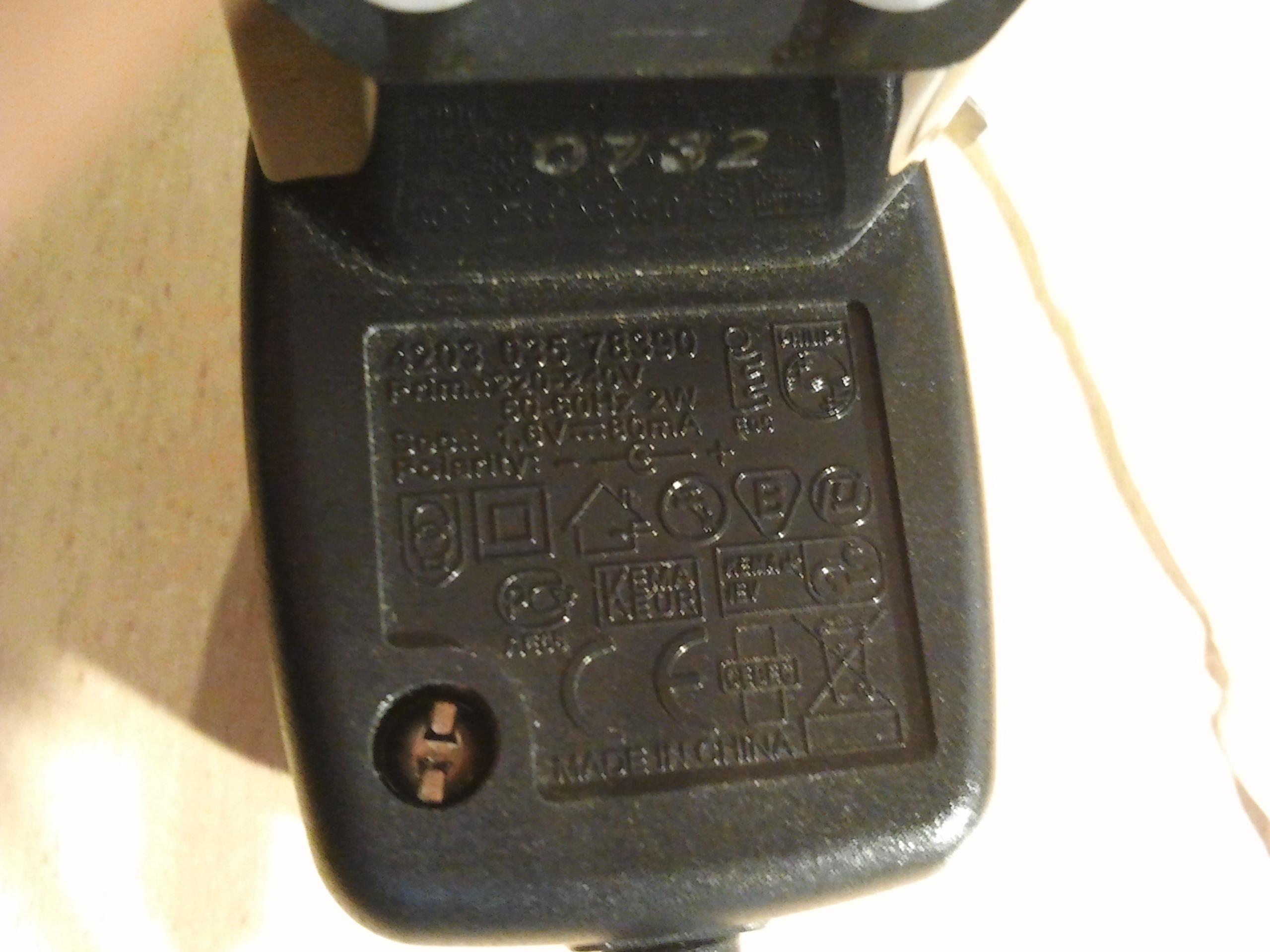

Ich habe schon ausprobiert den Schalter zu überbrücken, sodass im Betrieb der Ladestromkreis erhalten bleibt + einen Stromkreis direkt über den Motor habe. Vom Verhalten her hat sich aber nichts geändert. Unterstützt das Netzteil vllt etwas nicht? Wo sind die Freaks?:freaky:

ich hab nichts geändert und plötzlich funktionierts. Habe eigentlich nur den Akku kurz geladen und das Ding läuft schon die ganze Zeit :lol: (bei akkubetrieb wärs schon aus)
Abbrennen kann da ja nix oder?

So wie du den Schalter "gebrückt" hast, schaltest du allerdings motor und akku parallel, da ist das Netzteil wirklich zu schwach für. Wenn du nen Lötkolben da hast, kannst du ja mal den Stecker direkt an den Motor löten und gucken ob sich was dreht... Aber am einfachsten wird sicherlich sein, einen neuen Akku zu kaufen... My two cents
