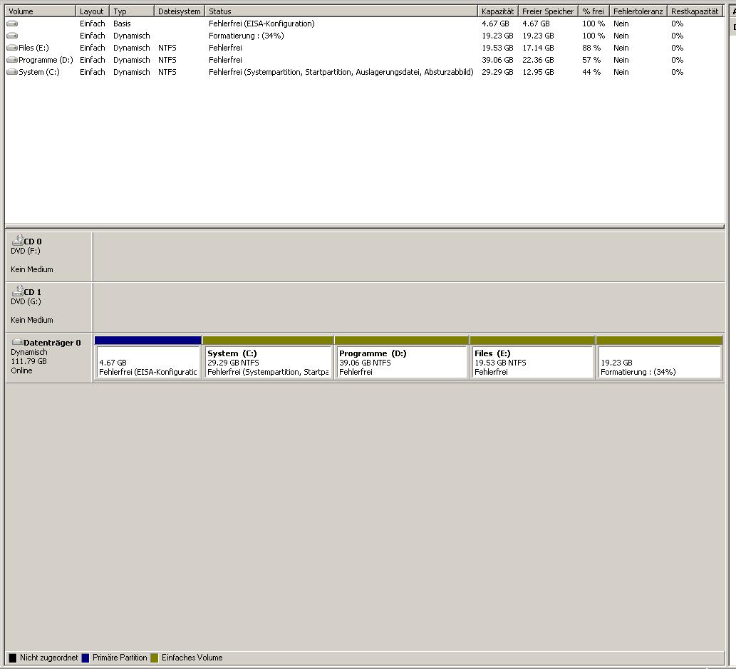

Wollte heute auf meinem Thinkpad Platz für eine Ubuntu-Partition schaffen. Das Resultat sieht so aus:
unbenannt-jpg.115442
Sind also drei "Einfache Volumen". Das war vorhin nicht so... ich weiss bloss nicht wies vorher aussah. :-)
Ausserdem werden die Partitionen in Ubuntu und GParted-Live-CD nicht erkannt. Da steht jetzt was von 80GB unbenutztem Speicher.
Naja, ziemliches Chaos.
Was kann ich tun um den Status Quo wiederherzustellen? So dass die Partitionen auch unter Ubuntu erkannt werden (war vor meiner Partitions-Aktion der Fall).

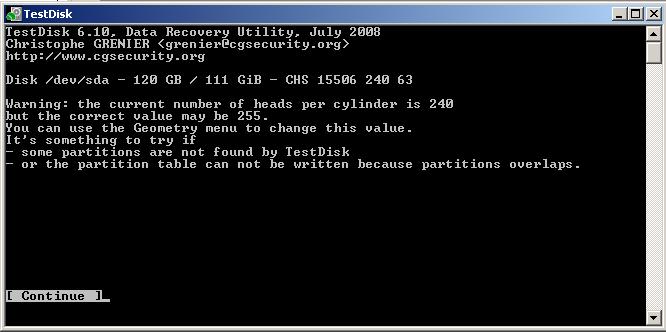

Habe jetzt mal TestDisk laufen lassen. Nach einer Analyse der Harddisk wird mir folgender Screen angezeigt:
unbenannt-jpg.116434
Ich habe dann versucht über den Menüpunkt "Geometry" die Heads von 240 auf 255 zu ändern. Habe mit OK
bestätigt und TestDisk beendet. Als ich dann erneut einen "Quick Search" gemacht habe, wurde mir wieder genau die gleiche Fehlermeldung angezeigt.

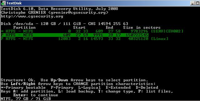

Nach dem "Quick Search" ergibt sich folgendes Bild:
unbenannt2-jpg.116438
Im grün unterlegten Bereich sollten doch jetzt eigentlich die drei Partititonen C, D und E liegen. Da wird aber nichts angezeigt. Interessant ist, dass die (leere) Partition namens "Linux" erkannt wird. Diese wird in der Windows-Datenträgerverwaltung nämlich ebenfalls als "Einfaches Volume" dargestellt.

Nach der ausführlichen Analyse (deeper search) siehts so aus:
116442
Die drei vermissten Partitionen (System, Programme, Files) tauchen also auf!
Doch wie gehts nun weiter?

Da deine Festplatte dynamisch ist, können andere Betriebssysteme damit nichts anfangen.
Auch sieht es so aus, das sämtliche Partitionen Vista-Struktur aufweisen.
Lasse gegenwärtig mal andere Partitionierungstools weg, um keinen Schaden anzurichten.
Dein Vorhaben gestaltet sich schwierig, da du bereits ein fünftes dynamisches Volume erstellt hast. Dynamische Volumen haben immer den Status wie eine primäre Partition. Es gibt auf dynamische Datenträger keine erweiterten Partitionen oder logische Laufwerke. Konvertieren wird somit schwierig. Eine Partitionstabelle darf nur 4 Einträge haben. Somit kannst du keine 5 primäre Partitionen haben. Logische Laufwerke gehen auch nicht, da dynamische Volumen keinen Speicherplatz für eine erweiterte Partition für logische Laufwerke haben.
Eine Prozedur wäre, dein letztes formatiertes Volumen zu löschen.
Denke mal war gedacht für Ubuntu und sind keine Daten drauf?
Auch solltest du deine vierte Partition für Linux freimachen.
Dann solltest du mit Testdisk deine Festplatte in einen Basisdatenträger konvertieren.
Dazu brauchst du eine Spezialbehandlung, wegen deiner Recovery-Partition.
Sonst bootet Vista nicht mehr.
Wenn deine erste Recovery-Partition auf versteckt gesetzt ist, kann es sein, das du mit den Tools von deinem PC-Hersteller nicht mehr darauf zugreifen kannst.
Daher brächtest du den exakten Partitionstypen, wie die ausgeliefert wird.
Setze mir mal einen Screen direkt nach Analyse von deiner gegenwärtigen Partitionstabelle.
Wenn es soweit klappen sollte, kannst du Ubuntu installieren.
