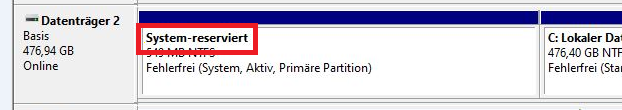

Der TE hat die Frage, ob das System bootet, wenn die Platte mit der EFI-Partition nicht angeschlossen ist, schon mit JA beantwortet.
@Volume Z hat recht, ist ein MBR-Boot ;).

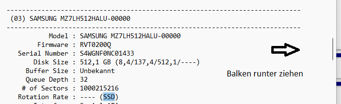

Anbei die Reports von Crystal und HWinfo
Laut Datenträgerverwaltung (Bild in Post #5) hat die fragliche SSD 500 GByte, der Text von CrystalDiskInfo ist aber für eine 750 GByte Platte, vermutlich Disk 0.
Vielleicht kann @weltenwanderer noch einen CDI-Screenshot (Bild) des E-Laufwerks posten.
Reaktionen: Brati23

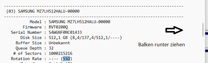

@Pete11
Dann schau dir den Text von CDI mal genauer an. Da sind, weiter unten, die beiden anderen SSD aufgeführt.
Screenshots von Crystal Disk Info wären viel übersichtlicher!

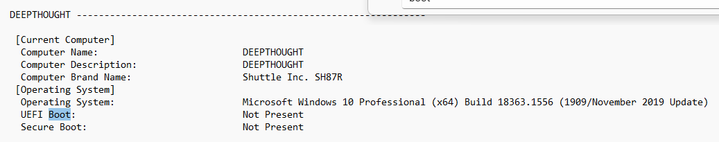

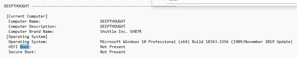

Interessant wäre auch mal zu sehen, was im Bios / UEFI als Bootmanager eingetragen ist.

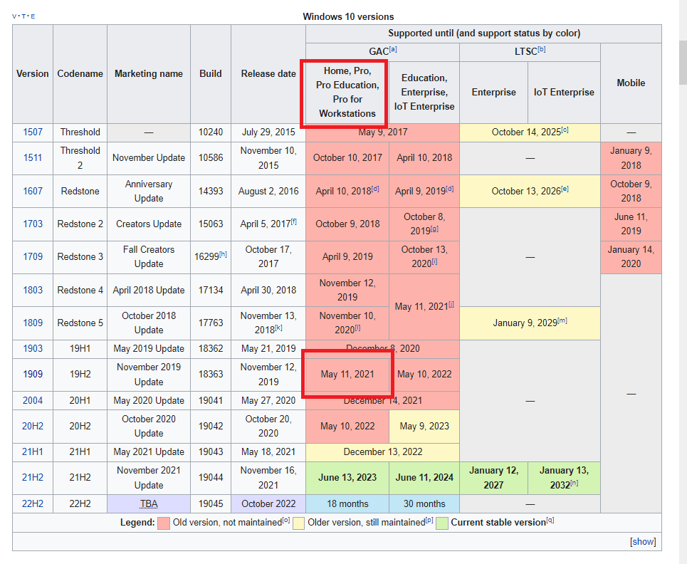

Und seine Windows Version 1909 gehört auch mal geupdatet. Die wird seit Mai 2021 nicht mehr mit Updates unterstützt.
Was da wohl sonst noch im Argen liegt, ich mag gar nicht nachdenken.

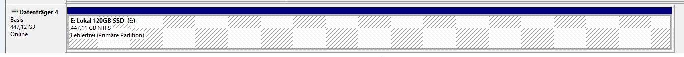

ja, Du hast recht. Die SSD wird da als "gut" bezeichnet, dafür gibt es ein "Vorsicht" beim Laufwerk I:
Das ist wohl ein USB-Laufwerk, das ich einfach mal abziehen würde.
