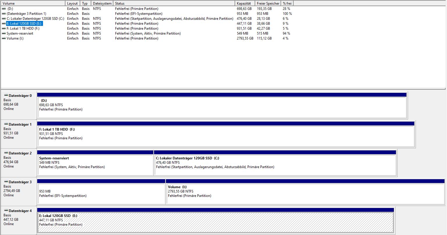

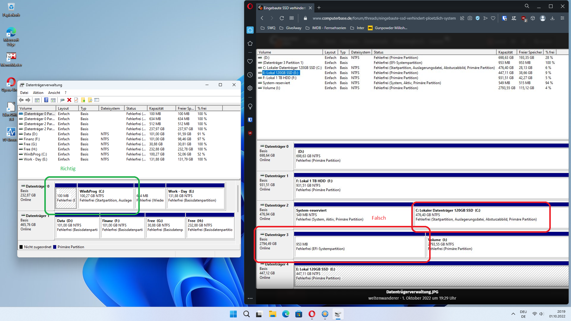

der Screenshot ist abgeschnitten bzw das Fenster nicht ganz aufgezogen, evtl ist auf Datenträger 2 auch noch eine EFI-Partition?
Die EFI-Systempartition(en) haben hier nichts mit dem Start zu tun. Systempartition ist die System-Reserviert auf D2. MBR-Start.
I:\ ist ein externes Laufwerk und ich glaube, da hatte ich mal ein bootfähiges System draufgehabt....daher wahrscheinlich noch die EFI?
bootet dein Windows, wenn diese Platte nicht angeschlossen ist? Falls ja, kannst du die EFI löschen.
Wieso MBR Start? Läuft sein System denn jetzt im Bios / MBR Modus? Anstatt im UEFI / GPT Modus.
da sich auf Datenträger 2 neben Windows keine EFI-Partition befindet, wird es wohl MBR sein.
