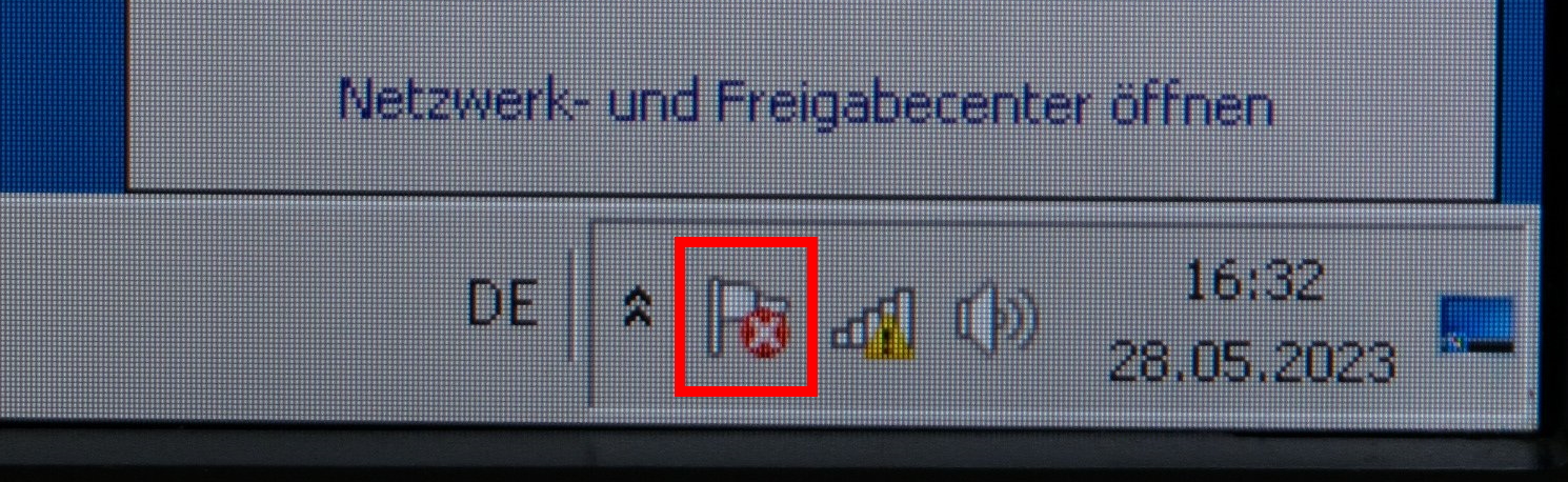

versuche eine Internetverbindung zwischen meinem PC und dem Smartphone herzustellen, welches nicht klappt.
Das Motherboard ist ein Asrock H77 ITX ohne WLAN. Habe dort einen TP Link TL-WN823 über USB eingesteckt und den passenden Treiber installiert. Als Hotspot nutze ich ein Samsung Galaxy S4 Mini mit Android 11. Diese Kombination hatte bereits (mit einem anderemf W7) gut miteinander funktioniert. In dem Handy steckt eine Prepaid Karte von Congstar mit 6 GB LTE.
Verbinde ich meine Mac (mit Windows10) mit dem Hotspot (Smartphone) funktioniert die Internetverbindung einwandfrei (schreibe gerade darauf diese Zeilen).

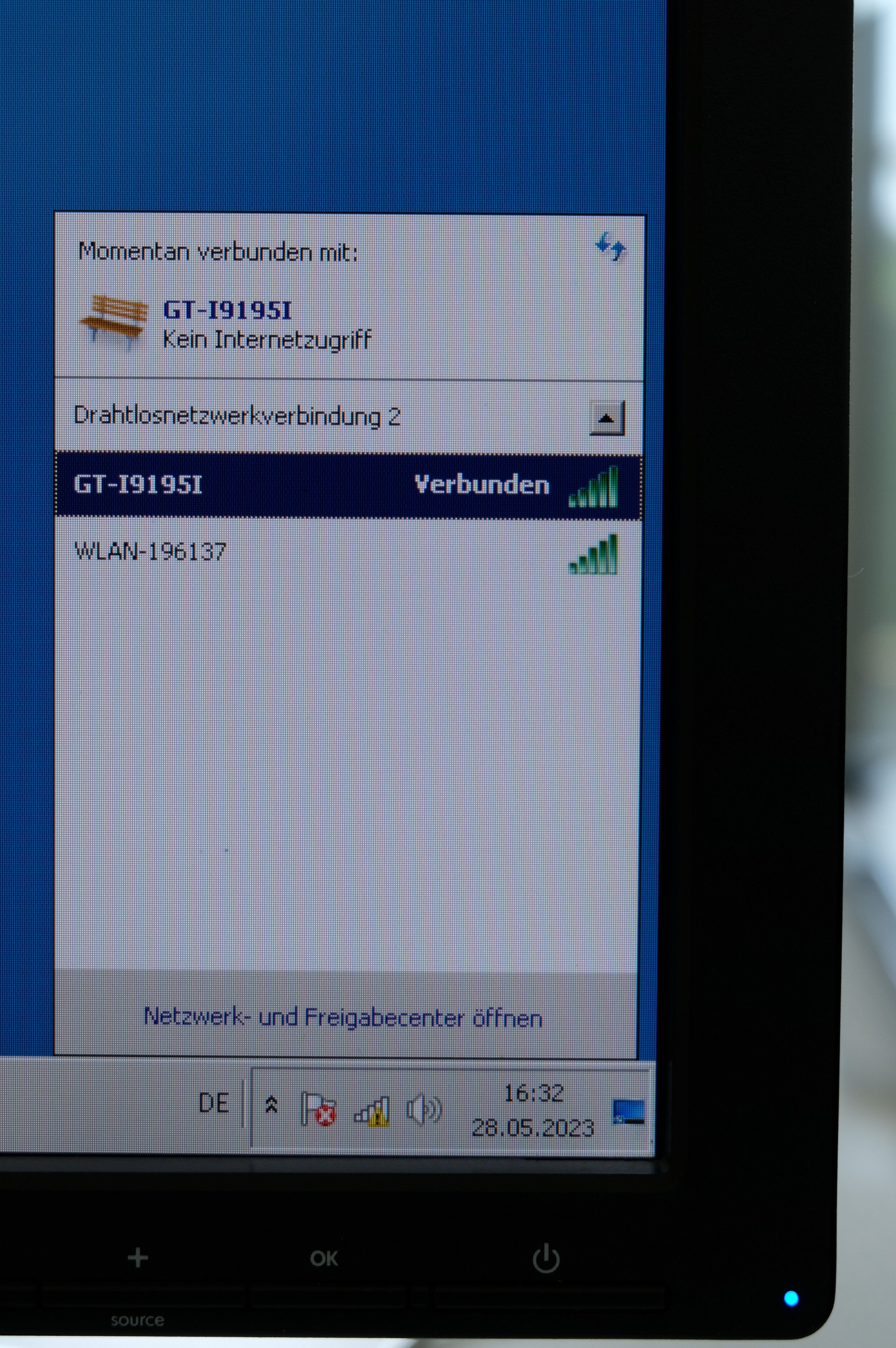

Bei dem PC ist in der Taskleiste das Symbol mit den 5 aufsteigenden (weißen) Balken zu sehen, aber ein gelbes Ausrufezeichen steht darüber. Im Popupfenter steht: Nicht identifiziertes Netzwerk - Kein Internetzugriff - GT-I.... Vebunden. Manchmal steht auch: Eingeschränkter Zugrifff.
Gestern Abend hatte die Verbindung mit dem Internet mal geklappt (war aber langsam). Heute bekomme ich keine Verbindung.
Habe den Treiber deinstalliert und neu aufgespiet. Hat leider nichts gebracht.
Wie bekommen ich ein stabile Verbindung zwischen W7 und dem Hotspot hin???

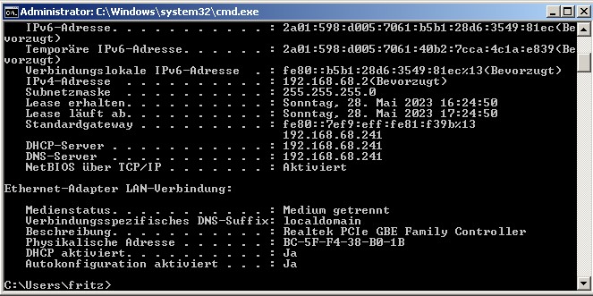

Ja_Ge schrieb:
Bekommst du denn vom HotSpot überhaupt eine IP, DNS, Gateway? Zu sehen unter "cmd", dort "ipconfig /all" eingeben. Das Ergebnis ruhig hier mal posten.
Kannst Du damit was anfangen???
Ja insofern, dass zumindest die WLAN-Koppelung zwischen den beiden Geräten funktioniert hat. „Kein Internetzugriff“ gibt es als Fehlermeldung auch, wenn kein sog. Standartgateway eingetragen wurde. Der ist bei dir aber vorhanden.

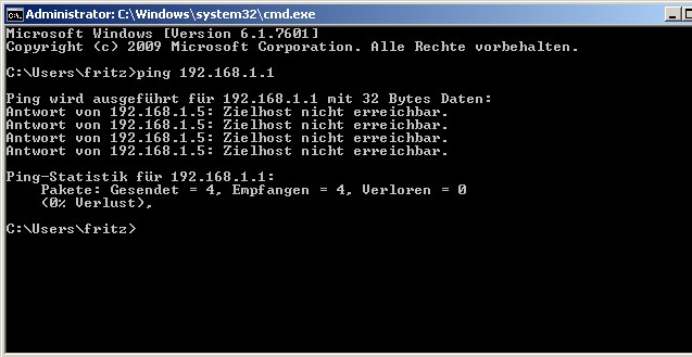

Jupp, öffne eine Eingabeaufforderung
Start - ausführen - cmd
wenn die Eingabeaufforderung offen ist, folgendes eingeben
Code:
ping 192.168.1.1
Teile uns das Ergebnis mit
CU
redjack
Dann ist dein Gateway nicht erreichbar, ohne erreichbares Gateway kein Internet.
