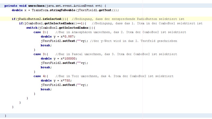

wenn ich das so schreibe, werden leider immernoch keine werte ausgegeben :(
danke für eure antworten ;)
Hab mir jetzt nicht alles ganz genau angeschaut, aber hast Du bedacht, dass Indizes immer bei 0 anfangen? Vielleicht solltes Du einfach mal bei deiner umrechnen-Methode einen Breakpoint setzen und im Debugmodus starten.
habe die indizes nochmal gändert und siehe da es funktioniert, ich danke euch:)
